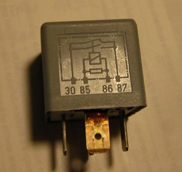

NandoAllroad Publicado 18 de Febrero del 2018 Denunciar Compartir Publicado 18 de Febrero del 2018 Muy buenas a todos! Tiene coj...s que lo mas "bonito" y especial de este coche sea lo que mas da por QLO... A mi ya me ha tocado cambiar balonas, segmento, conectores de tecalan, pffff... en fin, lo último es en lo que estoy ahora: el compresor. Supongo que será eso, porque después de tener que desmontar tooooodo lo neumático para eliminar errores que acabaron siendo de todo menos averías (Cables flojos, conectores sucios, etc, etc) perdí todo el aire, el compresor ya no arranca, y no me deja hacer el "aprendizaje" de la altura con el VAG-COM... La verdad que me tiene tan harto como me gusta el coche. Hay UNA SOLA COSA que no he conseguido enterarme por mucho que busco: Donde está el dichoso relé del compresor. He visto dos millones y medio de esquemas, planos eléctricos, videos, etc etc etc, pero ni una mísera foto... Sería alguien tan amable de indicar cuál es el bendito relé en alguna foto?? Perdón por mi ignorancia y el cabreo, pero llevo mas de 20 días reparando/ajustando/yo-que-se-que-mas de la suspensión y es que hasta mi mujer se ríe de mi, que lleva un A4 avant hecho pedazos y es imparable... Gracias por adelantado!!! Responder Enlace al comentario Compartir en otros sitios web More sharing options...

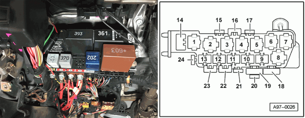

Jktm Publicado 19 de Febrero del 2018 Denunciar Compartir Publicado 19 de Febrero del 2018 En la página 2 de este post tienes el esquema. Esa placa de Relés está debajo del volante, retirando la tapa de plástico. Responder Enlace al comentario Compartir en otros sitios web More sharing options...

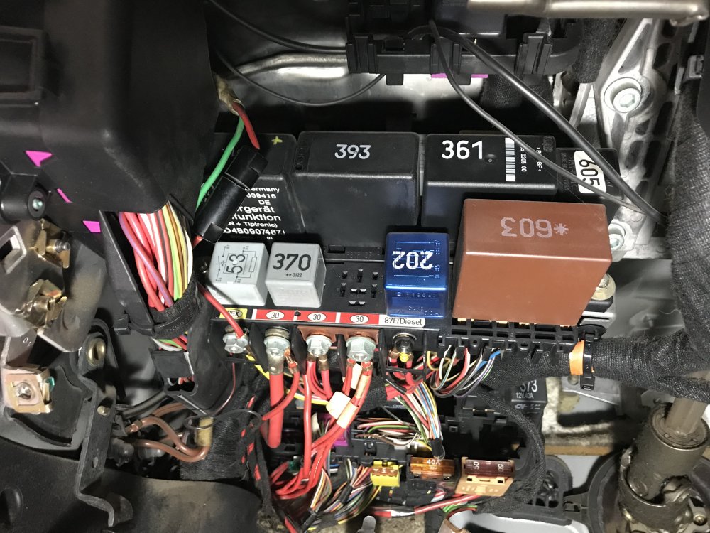

NandoAllroad Publicado 19 de Febrero del 2018 Denunciar Compartir Publicado 19 de Febrero del 2018 hace 1 hora, Jktm dijo: En la página 2 de este post tienes el esquema. Esa placa de Relés está debajo del volante, retirando la tapa de plástico. Si si, ese esquema lo vi varias veces, pero no consigo verlo en el coche. Veo una placa parecida, pero no igual. La que veo tiene varios reles, unos mucho mas grandes que los otros, numerados claramente, pero no veo un grupo de relés de tamaño similar ni en ese orden. Por eso mi pregunta o mi pedido de una foto, porque quizás en mi coche estén dispuestos en otra zona, no se. (Es segunda mano y a saber que pudieron haber hecho los anteriores dueños) No sé si fui claro. Responder Enlace al comentario Compartir en otros sitios web More sharing options...
NandoAllroad Publicado 19 de Febrero del 2018 Denunciar Compartir Publicado 19 de Febrero del 2018 hace 1 hora, Jktm dijo: En la página 2 de este post tienes el esquema. Esa placa de Relés está debajo del volante, retirando la tapa de plástico. Si si, ese esquema lo vi varias veces, pero no consigo verlo en el coche. Veo una placa parecida, pero no igual. La que veo tiene varios reles, unos mucho mas grandes que los otros, numerados claramente, pero no veo un grupo de relés de tamaño similar ni en ese orden. Por eso mi pregunta o mi pedido de una foto, porque quizás en mi coche estén dispuestos en otra zona, no se. (Es segunda mano y a saber que pudieron haber hecho los anteriores dueños) No sé si fui claro. Adjunto una foto de lo que me encuentro yo Responder Enlace al comentario Compartir en otros sitios web More sharing options...
Jktm Publicado 19 de Febrero del 2018 Denunciar Compartir Publicado 19 de Febrero del 2018 Si puedo abro el mío por la tarde, que debería ser igual que el tuyo. No será la placa que se ve más abajo, se lee 373 en el relé de la derecha... Responder Enlace al comentario Compartir en otros sitios web More sharing options...
NandoAllroad Publicado 19 de Febrero del 2018 Denunciar Compartir Publicado 19 de Febrero del 2018 Ahora, Jktm dijo: Si puedo abro el mío por la tarde, que debería ser igual que el tuyo. No será la placa que se ve más abajo, se lee 373 en el relé de la derecha... Claro, ese podría ser, pero es una placa que físicamente no tiene nada que ver con la de los esquemas. De ahí mi confusión. Desde luego, donde el esquema pone que hay un relé cuadrado y pequeño, en el mío parece haber (Si es la misma placa) un relé enorme y rectangular. Tampoco me coinciden los bornes que se ven atornillados en la parte baja. No sé, me estoy volviendo loco ya Responder Enlace al comentario Compartir en otros sitios web More sharing options...

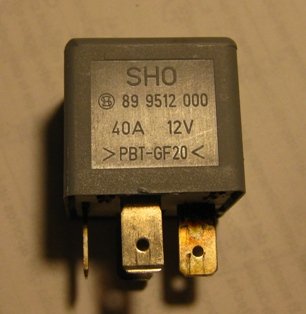

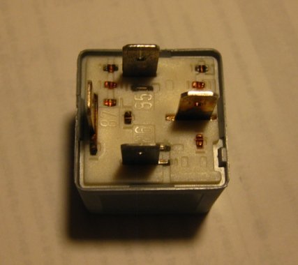

Jktm Publicado 19 de Febrero del 2018 Denunciar Compartir Publicado 19 de Febrero del 2018 No he podido mirar porque no ha parado de llover. Peeeero, lo he encontrado aquí: Responder Enlace al comentario Compartir en otros sitios web More sharing options...
NandoAllroad Publicado 19 de Febrero del 2018 Denunciar Compartir Publicado 19 de Febrero del 2018 hace 1 hora, Jktm dijo: No he podido mirar porque no ha parado de llover. Peeeero, lo he encontrado aquí: MILES DE MUCHÍSIMAS GRACIAS COMPI!!!!! Responder Enlace al comentario Compartir en otros sitios web More sharing options...
Jktm Publicado 19 de Febrero del 2018 Denunciar Compartir Publicado 19 de Febrero del 2018 No hay de qué. Ojalá sea sólo eso. Suerte. Responder Enlace al comentario Compartir en otros sitios web More sharing options...
Jktm Publicado 19 de Febrero del 2018 Denunciar Compartir Publicado 19 de Febrero del 2018 Es un relé de 40A. Responder Enlace al comentario Compartir en otros sitios web More sharing options...
