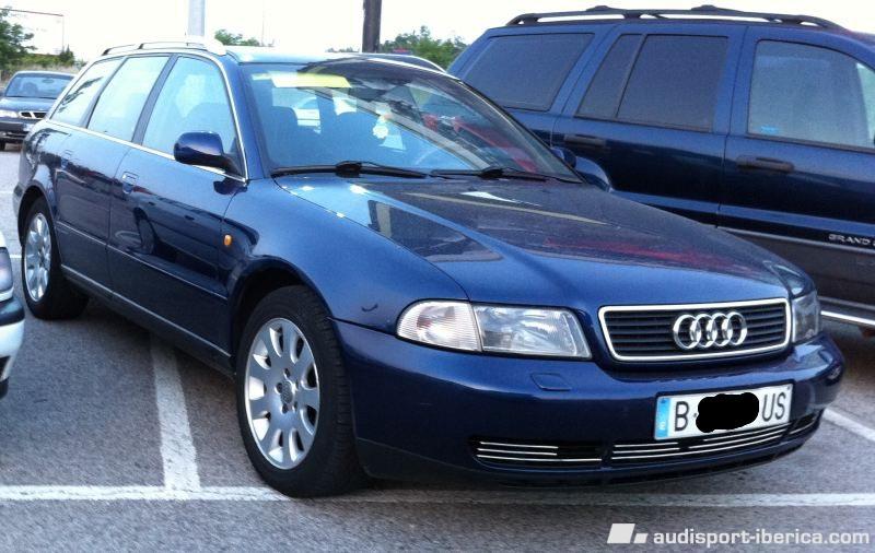

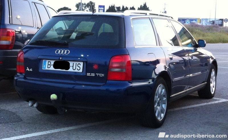

Gustinito Publicado 10 de Mayo del 2011 Autor Denunciar Publicado 10 de Mayo del 2011 Bueeeno, pues ayer fui a ver el coche y... me llevé una decepción. Primero: el coche no tiene 210.000 como me habían dicho, tiene 288.000! Pensaba que por ser un 2.5 V6 TDI 150cv, el coche se movería bien pero... es como llevar un autobús. Lo puse en 2a a 2.000rmp y pisé a fondo... y... he llevado durante un tiempo un golf V 2.0 TDI 140cv y eso caminaba como una mala cosa, en cambio este Audi es como un autobús... no sé. Será que tiene algo mal o es así? Entre eso y los de los km... me quedé un poco así... :crying_anim: Ademas: Faro delantero rajado Pantalla del ordenador de abordo no se encendia La suspensión gastada Los pistones de gas que levantan el maletero a duras penas aguantaban el peso El motor hacia un suave ruido como a motor viejo (muy suave) no sé como describirlo... El cinturón del conductor no recoge bien... Cosas buenas: Es un Audi Equipo de sonido bosé (de serie) con un Alpine Bola de remolque Alarma Os dejo un par de fotos (he tapado la matrícula porque no sé si incumpliria alguna norma): ME había hecho ilusiones pero... creo que lo más inteligente será esperar y encontrar un A4 B5 avant 1.9 TDI Restyling... verdad? Ahora voy otra vez a hablar con el encargado (que ayer no estaba)... pero me parece que como no me lo regale... XD Gracias por soportarme XD P.D.: Toma tocho!! Responder
vsphere Publicado 10 de Mayo del 2011 Denunciar Publicado 10 de Mayo del 2011 (editado) Si ya lo sabia yo..... <_< <_< por cierto, siempre he desconfiado de los coches con bola de remolque..... Saludos Editado 10 de Mayo del 2011 por tHE_BANDIT Responder
Tzintze Publicado 10 de Mayo del 2011 Denunciar Publicado 10 de Mayo del 2011 ese tal como lo has descrito ni lo compres ni lo toques pero ánimo que queda alguno bien conservado Responder
CorradoVR6 Publicado 10 de Mayo del 2011 Denunciar Publicado 10 de Mayo del 2011 Como siempre, llego tarde a los post. Lo más importante de estos motores. Motor 2.5TDI con esos KM, prepara árboles de levas nuevos, material original 300€ cada árbol x4 =1200€ + mano de obra. Prefiero mil veces el 1.9tdi. S2 Responder
SerVus Publicado 10 de Mayo del 2011 Denunciar Publicado 10 de Mayo del 2011 (editado) Sale tan guapo ahi aparcadito,que yo no lo moveria de donde esta Mi mecanico(trabaja en audi)tiene uno y suda los siete mares cada vez que tiene que hacerle alguna chorradilla,piezas bastante mas caras que en el 1.9 y menos accesibles Editado 10 de Mayo del 2011 por SerVus Responder
