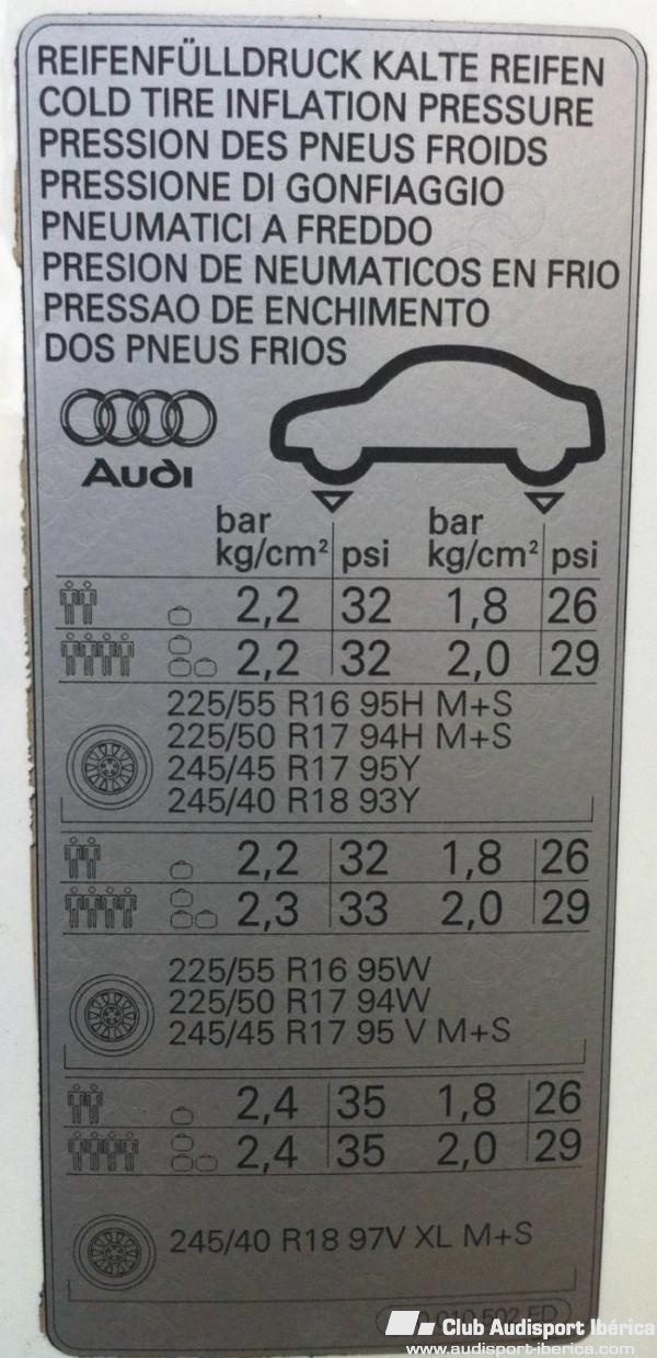

kevin34 Publicado 10 de Diciembre del 2013 Denunciar Publicado 10 de Diciembre del 2013 Hola. La pegatina con las presiones para las medidas 255/35-19 pone: Poca carga: Delanteras 2,2 bar - 32psi Traseras 1,8 bar - 26 psi Mucha carga o autopista: Delanteras 2,4 bar - 35 psi Traseras 2,1 bar - 30 psi Yo pondría lo que pone el fabricante, o un poco más; 2,5 y 2,2 bar. Saludos! Responder
SECL Publicado 10 de Diciembre del 2013 Denunciar Publicado 10 de Diciembre del 2013 Hola Kevin34 ¿Serías tan amable de poner una foto de esa pegatina? En la mía no aparece esa medida. Aunque haciendo un poco de análisis... yo diría: Audi 2.5 / 2.0 Taller neumáticos 2.5 / 2.4 Pegatina de mi coche: ligero 2.2 / 1.8 y 2.4 / 1.8 Pegatina de mi coche: cargado 2.3 / 2.0 y 2.4 / 2.0 Dunlop CEV (sumando +0.2) y haciendo una media a la pegatina de mi coche: ligero 2.5 / 2.0 cargado 2.55 / 2.2 Por lo tanto teniendo en cuenta éstas medias y la que dice Audi serían las presiones correctas: 2.5 / 2.1 ¿Qué opináis? Responder

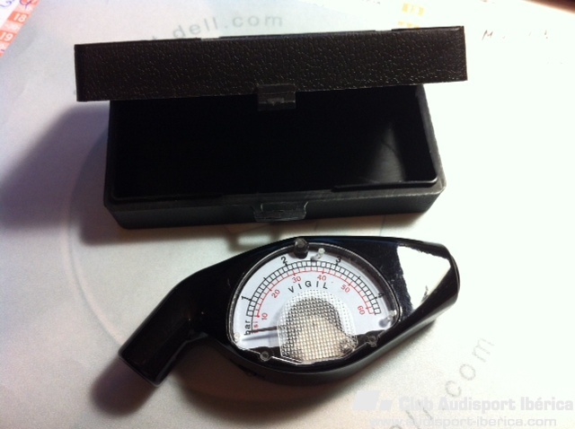

SECL Publicado 10 de Diciembre del 2013 Denunciar Publicado 10 de Diciembre del 2013 Acabo de comprobar las presiones y tengo: Delante 2.4 Trasera 2.2 Con esto voy a vigilar a ver cómo va. Este es el medidor de presión que os hablaba: Responder
celeristt Publicado 10 de Diciembre del 2013 Denunciar Publicado 10 de Diciembre del 2013 Hola Kevin34 ¿Serías tan amable de poner una foto de esa pegatina? En la mía no aparece esa medida. Aunque haciendo un poco de análisis... yo diría: Audi 2.5 / 2.0 Taller neumáticos 2.5 / 2.4 Pegatina de mi coche: ligero 2.2 / 1.8 y 2.4 / 1.8 Pegatina de mi coche: cargado 2.3 / 2.0 y 2.4 / 2.0 Dunlop CEV (sumando +0.2) y haciendo una media a la pegatina de mi coche: ligero 2.5 / 2.0 cargado 2.55 / 2.2 Por lo tanto teniendo en cuenta éstas medias y la que dice Audi serían las presiones correctas: 2.5 / 2.1 ¿Qué opináis? Esa pegatina es igual que la mia, pone esas medidas y la que llevo 245 40 18. Responder
David BCN Publicado 11 de Diciembre del 2013 Denunciar Publicado 11 de Diciembre del 2013 Cada uno tiene una pegatina distinta o que! Mi pegatina no es como la de la foto... A ver si le hago una foto y la subo... Pero igualmente... Nadie tiene una pegatina en el TT que salga la 255/35R19 97Y? Responder
