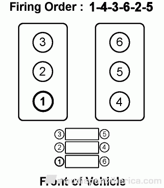

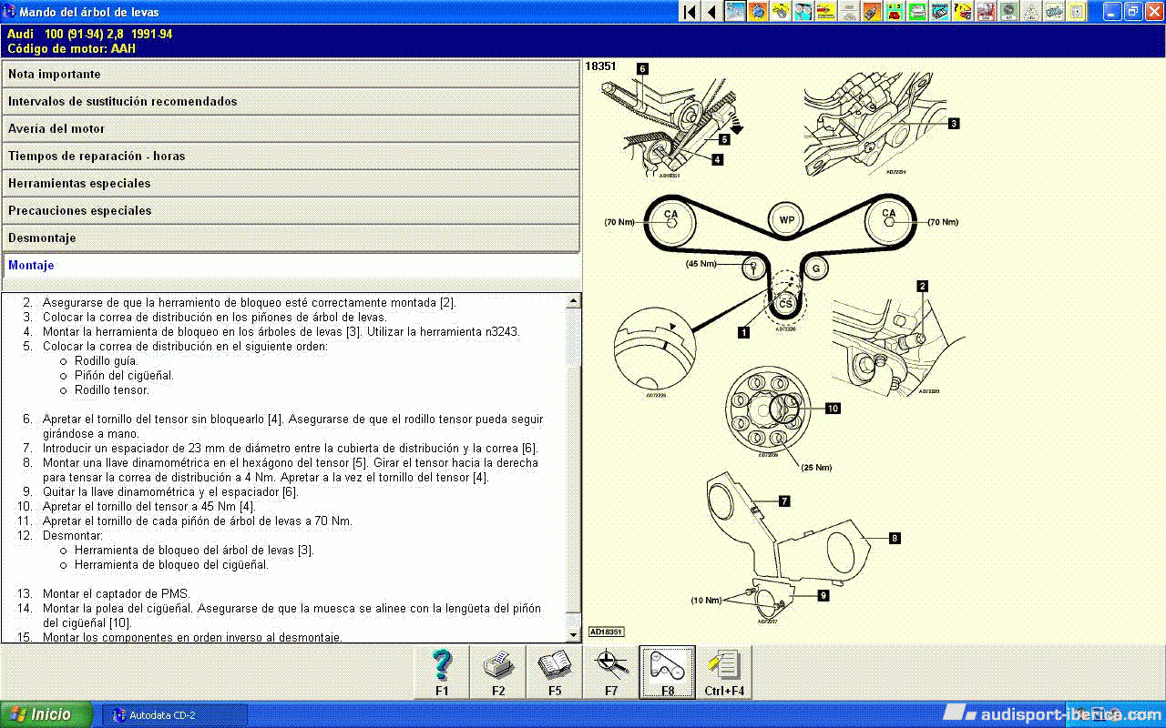

Sergio PVC Publicado 10 de Mayo del 2011 Denunciar Publicado 10 de Mayo del 2011 Creo que el compi lo que necesita es sobre todo los esquemas de la distribucion,haber si le vale esto. Vale para los motores 2.6 y 2.8 V6. Intentare mandarte algo mas a tu correo. Responder
carlos martins Publicado 10 de Mayo del 2011 Autor Denunciar Publicado 10 de Mayo del 2011 Creo que el compi lo que necesita es sobre todo los esquemas de la distribucion,haber si le vale esto. Vale para los motores 2.6 y 2.8 V6. Intentare mandarte algo mas a tu correo. hola amigo pues si es isso k me hace falta intenta mandar quando puedas entonces muchas gracias ma ajuda mucho Responder

Sergio PVC Publicado 11 de Mayo del 2011 Denunciar Publicado 11 de Mayo del 2011 Dime si te vale esto. Responder
