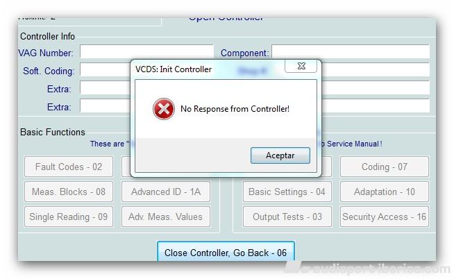

ze pequeño Publicado 11 de Mayo del 2011 Autor Denunciar Publicado 11 de Mayo del 2011 bueno, pues al fín he bajado al coche y he hecho el tema, pero me he llevado alguna que otra sorpresa, por ejemplo, me aparece algún apartado con este lema: Condición Jurídica y Social - Electo de 42 puertas, conductor: Está bien 0000 46-Central Conv. - Estado: OK 0000 Sistema de sonido de 47 - Estado: OK 0000 Electo de 52 puertas, Pass. - Estado: OK 0000 53 Freno de estacionamiento - Estado: OK 0000 55-xenón Gama - Estado: no se puede llegar a 1.100 56-Radio - Estado: Correcto 0000 62-puerta, trasero izquierdo - Estado: OK 0000 72-puerta, trasero derecho - Estado: OK 0000 77-Teléfono - Estado: Correcto 0000 no se que significa por ejemplo en el caso del código 55: no se puede llegar a 1100 ¿esto que significa? por otro lado, he intentado entrar en el apartado 52, para hacer el tema del espejo, pero me he encontrado con esta otra cuestión: os pego una captura de la pantalla del pc para que lo veais.... no me deja entrar en dicho módulo ¿a qué se debe? ¿estoy haciendo algo mal? o ¿es que existe algún error? ¿lo puedo subsanar yo? muchas gracias a todos por vuestra colaboración, espero vuestra ayuda... un saludo TemiA4: a ver si echo esto a andar y voy solventando esos inconvenientes que me encuentro, para seguir con el tema... aunque viendo el primer resultado, ya me acojono un poco bastante... un saludo Responder

fansik Publicado 12 de Mayo del 2011 Denunciar Publicado 12 de Mayo del 2011 Pues visto el autoscan completo que has colgado no hay ningún error. Todas las centralistas están correctas y lo único que no te deja acceder a algunas. Concretamente a las 01, 04, 15, 20, 55. Cosa extraña porque se pueden acceder a todos con tu versión 10.6.2. Yo probaría a instalar el programa en otro pc, que windows 7 en 64 bits no lo he probado nunca. Mira a ver si alguien te puede dejar un portátil un ratito, que tenga Windows XP que a mí siempre me va correcto. Lo instalas, lo conectas y prueba a realizar el autoscan completo a ver si te deja acceder a todos los módulos. No obstante supongo que al hacer el autoscan has seguido el manual y habrás señalado que es un audi A4 B8 8K. Aunque también puedes poner auto detect (es la primera opción de la lista de modelos sino me equivoco). A ver si nos vas contando algo más. Responder
