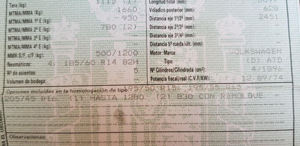

JseA4 Publicado 13 de Marzo del 2019 Denunciar Publicado 13 de Marzo del 2019 (editado) No está en ficha la 65. Tengo 185/60/14. 195/50/15 195/55/15 y 205/45/16. Editado 13 de Marzo del 2019 por JseA4 Responder
RomuloTDI Publicado 13 de Marzo del 2019 Denunciar Publicado 13 de Marzo del 2019 Puedes montar cualquier medida equivalente a la de orgienq ue te parece en la ficha tecnica (esa medida que pone 185/60-14 Asi que no te compliques, solo han de cumplir el requisito de que sean iguales dos a dos (osea, iguales en cada eje) incluso aunque sean medidas diferentes en el eje delantero y trasero (aunque alguna ITV podria tirarte para atras, pero no deberian). Las que te valen son: http://www.itvasa.es/ajax_generar_pdf_equivalencias.php?ancho=185&perfil=60&llanta=14&construccion=R&llanta_min=14&llanta_max=14&ancho_min=185&ancho_max=&perfil_min=&perfil_max=&ancho_llanta_min=&ancho_llanta_max=&uso_neumatico=C&indice_carga_sencillo=&indice_carga_gemelo=&indice_velocidad= Responder
JseA4 Publicado 13 de Marzo del 2019 Denunciar Publicado 13 de Marzo del 2019 Las más baratas en llanta 15 son las 195/50/15. Pero no quería montar un perfil tan bajo por no perder comodidad y como os dije el uso que le da mi mujer es mayoritariamente por carreteras secundarias llenas de baches vaya. ¿se notará mucho de que sea perfil 50 a el 65? Responder
RomuloTDI Publicado 13 de Marzo del 2019 Denunciar Publicado 13 de Marzo del 2019 (editado) Yo baje de perfil 55 (205/55-16) a perfil 45 (225/45-17) y no he notado un aumento de la incomodidad o dureza, no he periddo comodidad, asi que de 60 a 50 no creo que notes practicamente nada, otra cosa es que bajases a perfil 30 o algo asi, pero en perfil 50 no vas a notar perdida de comodidad. Editado 13 de Marzo del 2019 por RomuloTDI Responder

deckel Publicado 13 de Marzo del 2019 Denunciar Publicado 13 de Marzo del 2019 hace 2 horas, JseA4 dijo: Las más baratas en llanta 15 son las 195/50/15. Pero no quería montar un perfil tan bajo por no perder comodidad y como os dije el uso que le da mi mujer es mayoritariamente por carreteras secundarias llenas de baches vaya. ¿se notará mucho de que sea perfil 50 a el 65? Has pensado en la ITV? Porque me parece un gran salto en perfil. Responder

JseA4 Publicado 13 de Marzo del 2019 Denunciar Publicado 13 de Marzo del 2019 hace 28 minutos, deckel dijo: Has pensado en la ITV? Porque me parece un gran salto en perfil. Hola. Las llevo homologadas en ficha de ITV pero gracias por avisar .. Responder

Carlisu84 Publicado 13 de Marzo del 2019 Denunciar Publicado 13 de Marzo del 2019 hace 5 horas, JseA4 dijo: Las más baratas en llanta 15 son las 195/50/15. Pero no quería montar un perfil tan bajo por no perder comodidad y como os dije el uso que le da mi mujer es mayoritariamente por carreteras secundarias llenas de baches vaya. ¿se notará mucho de que sea perfil 50 a el 65? seguro que se nota. En mi caso pase de 205/55 a 235/40 y atras 245/40 y vaya si se nota. En carretera es igual, pero en zonas mal asfaltadas se nota dentro. tambien es cierto que es mas rueda. Responder

JseA4 Publicado 13 de Marzo del 2019 Denunciar Publicado 13 de Marzo del 2019 hace 1 hora, Carlisu84 dijo: seguro que se nota. En mi caso pase de 205/55 a 235/40 y atras 245/40 y vaya si se nota. En carretera es igual, pero en zonas mal asfaltadas se nota dentro. tambien es cierto que es mas rueda. Cancelé el pedido de las 195/55/15 y pedí las 195/50/15 kumho No creo que se noten mucho al ser tan poca diferencia. Me quedan unos eurines para las bombillas a ver si alguien me dice algo si no cogeré las que puse antes... Responder
