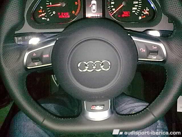

kike77 Publicado 11 de Mayo del 2011 Denunciar Publicado 11 de Mayo del 2011 Hola, vamos a ver. Si pones un volante de 3 radios S-line tienes q tener el airbag adecuado al volante por lo tanto si tienes tu 4, entonces no t vale el airbag, esto m parece q lo tienes claro, pero t lo digo por propia experiencia, si pillas uno sea d 3 radios o de cuatro, cuidadin con el conector del airbag por q alomejor no t vale. Si es de un A6 4F el conector no lo tienes q comprar pero si pones otro, sea de un A3,TT,Q7.. entonces tienes q comprar el conector y hacerle unas pequeñas extensiones en los cables del airbag. T digo esto por q yo lo cambie primero por el del TT sin levas y m lo pusieron en Stage Motion y vi como m pidieron el cable(25 €) mas la instalacion total 50 €. Despues lo vendi y pille el del RS6 con levas plateadas, vaya pasada, y ahi lo cambie yo y no tuve q cambiar nada. Solo decirle con el Vagcom q tenia levas y ya esta.Espero haberte aclarado mas esto. Depende de lo q t kieras gastar, yo m pillaria el del TT con levas o si kieres gastarte mas el del RS6 con levas, eso es impresionate. Adjunto fotos. S2 Responder

eb4enn Publicado 12 de Mayo del 2011 Autor Denunciar Publicado 12 de Mayo del 2011 Hola, vamos a ver. Si pones un volante de 3 radios S-line tienes q tener el airbag adecuado al volante por lo tanto si tienes tu 4, entonces no t vale el airbag, esto m parece q lo tienes claro, pero t lo digo por propia experiencia, si pillas uno sea d 3 radios o de cuatro, cuidadin con el conector del airbag por q alomejor no t vale. Si es de un A6 4F el conector no lo tienes q comprar pero si pones otro, sea de un A3,TT,Q7.. entonces tienes q comprar el conector y hacerle unas pequeñas extensiones en los cables del airbag. T digo esto por q yo lo cambie primero por el del TT sin levas y m lo pusieron en Stage Motion y vi como m pidieron el cable(25 €) mas la instalacion total 50 €. Despues lo vendi y pille el del RS6 con levas plateadas, vaya pasada, y ahi lo cambie yo y no tuve q cambiar nada. Solo decirle con el Vagcom q tenia levas y ya esta.Espero haberte aclarado mas esto. Depende de lo q t kieras gastar, yo m pillaria el del TT con levas o si kieres gastarte mas el del RS6 con levas, eso es impresionate. Adjunto fotos. S2 si ya tengo clara la historia... que entre unas cosas y otras me habia perdido un poco. Montare el de 4 radios que encontre por ebay. y a funcionar... de momento. Gracias por la info. Por cierto el volante es muy chulo. Responder
