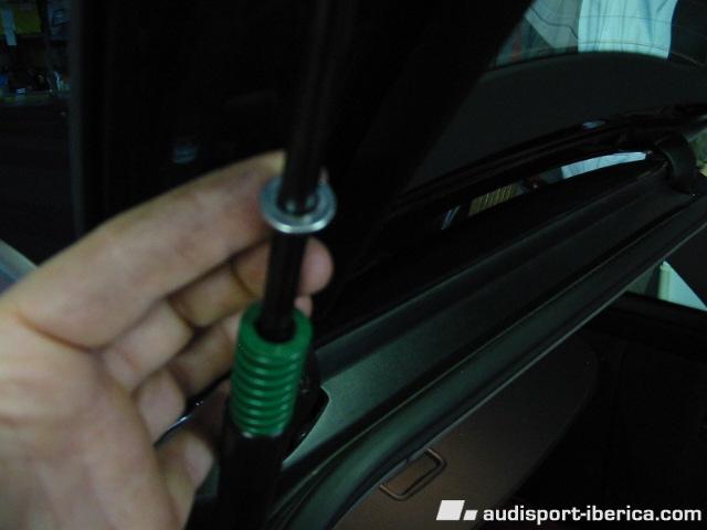

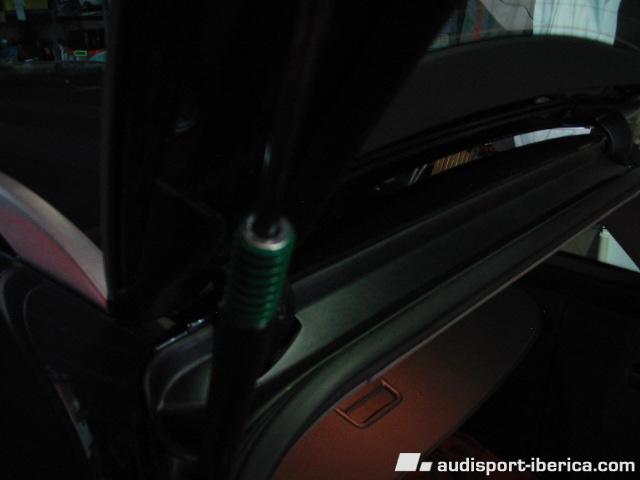

avant130 Publicado 26 de Mayo del 2011 Denunciar Publicado 26 de Mayo del 2011 Bueno, voy a aportar otro consejo al brico, para que no se estropee, la parte del plastico superior del amortiguador, es interesante intercalar una arandela del 8, entre el muelle y el tetón de plástico, adjunto unas fotos. Responder

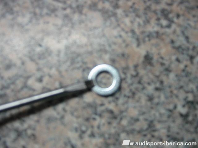

avant130 Publicado 26 de Mayo del 2011 Denunciar Publicado 26 de Mayo del 2011 Aquí, la simple arandela: Saludos Responder
