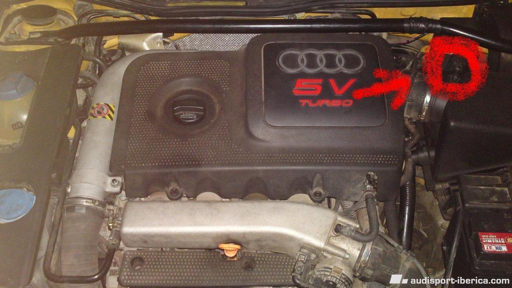

MICHELS3 Publicado 12 de Mayo del 2011 Denunciar Compartir Publicado 12 de Mayo del 2011 (editado) Buenas Michel, uso el VCDS 10.XX, creo que a partir de X versión ya pasó a llamarse ASI... No, el coche cuando llega a las 4000 me sube muy lento de vueltas, le tengo que soltar el acelerador y volverle a pisar... eso en 4ª 5ª y 6ª... No sé que es lo que puede ser... a vale por eso sale eso de vcid,yo es que uso la 704 y no habia visto nunca eso de vcid...pues en el scan lo tienes todo correcto,no hay fallos de importancia,pero eso no quiere decir que este todo bien,simplemente quiere decir que en los parametros que analiza el coches esta todo correcto....a ver no soy mecanico ni un experto,pero eso que te pasa podria ser por varias causas,desde filtro de aire o combustible sucio,bujias o bobinas en mal estado o el caudalimetro,que yo en mi s3 lo tenia en mal estado y hasta queno esta muy muy mal el vagcom no detecta el fallo...haz una cosa que es muy simple y asi sabras si es el cauda...junto a la caja del filtro del aire en el tubo que sale por su izquierda veras un conector con cables lo desconectas y pruebas el coche con eso desconectado...te saldra una luz de fallo motor en el cuadro,pero no te preocupes que luego al conectarlo de nuevo se te ira...desconectas el conector del caudalimetro y pruebas el coche,si notas que va mejor con eso desconectado es que tienes el caudalimetro sucio o averiado,si te sigue sin subir bien de vueltas con eso desconectado pues no es del cauda,puede ser bujias filtros o bobinas por ejemplo ,,,yo en mi coche fue desconectarlo y probarlo y lo note enseguida,empujaba el doble con el cauda desconectado...para conectarlo y desconectarlo hazlo con el contacto quitado y coche parado...un saludo te adjunto una imagen de mi motor con un circulo rojo te he marcado donde esta el conector del caudalimetro para quelo desconectes... Editado 12 de Mayo del 2011 por MICHELS3 Responder Enlace al comentario Compartir en otros sitios web More sharing options...
Dj ViRuS Publicado 12 de Mayo del 2011 Autor Denunciar Compartir Publicado 12 de Mayo del 2011 Eso ya lo probé compi, y me va igual, a parte, que le puse el cauda Pierburg hace poco... Las bobinas y las bujías también están bien, no sé que puede ser la verdad, aparte es que en 1ª 2ª y 3ª el coche empuja como un demonio... Gracias por contestar Responder Enlace al comentario Compartir en otros sitios web More sharing options...
