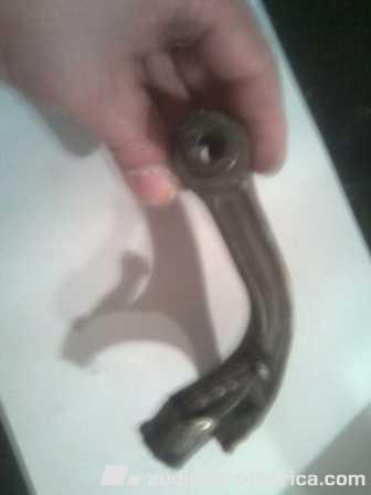

lagarto Publicado 14 de Mayo del 2011 Autor Denunciar Publicado 14 de Mayo del 2011 Tengo los chips de un AAN S4, q segun el dueño estan tocados a tope. DOBLO UNA VIELA Si alguien es capaz de "leerlos", se los mando y averiguamos. OTRAS CAUSAS Q SEGURO Q AFECTARON A ESE FINAL, ERA EL MANTENIMIENTO. Junta balancines destrozada, intercooler, agujerea ro, caudalimetro caput. Y aparte vete a saber q cosas mas. Según el dueño son de una repro q le hicieron y q tiraba la hostia. Responder
javispa Publicado 14 de Mayo del 2011 Denunciar Publicado 14 de Mayo del 2011 No me fiaría de esa repro. Probablemente el motor tuviera problemas de picado de bielas de ahí que terminaran así. Y más si el coche anda mucho, pero sin control. Saludos. Responder
lagarto Publicado 14 de Mayo del 2011 Autor Denunciar Publicado 14 de Mayo del 2011 Javi, por supuesto q no los provare. Es para ver lo q puede pasar con una repro mal hecha, o un motor mal mantenido. S2 Responder
