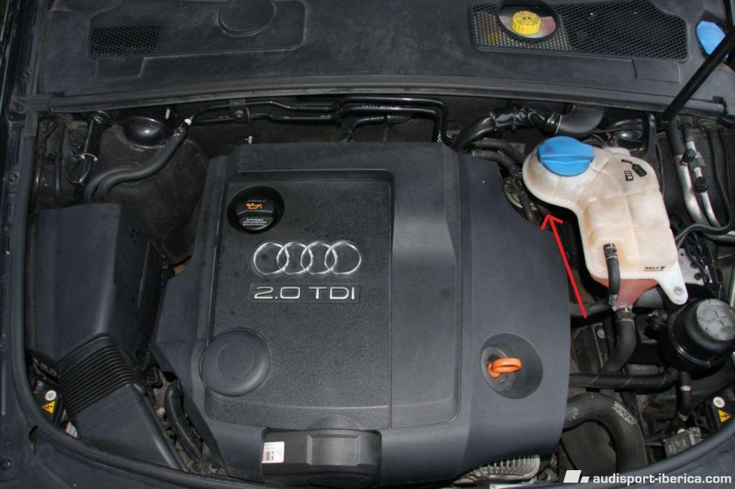

oye, donde está el sensor?
podeis poner alguna foto de donde está? tengo unn chip de potencia que va en el cable del sensor y no sé donde es
gracias por todo
Aqui esta, es una pieza con un conector electrico y dos tubos de gasoil.

ok. en el mío varía ya que es un 3.0, pero me hago la idea....
muchisimas gracias, ulala, ya contaré cuando lo ponga ....

De nada. Para eso estamos para ayudarnos unos a otros. De todas maneras, yo tambien tengo un 3.0, y mañana lo miro haber si está en el mismo sitio mas o menos.
