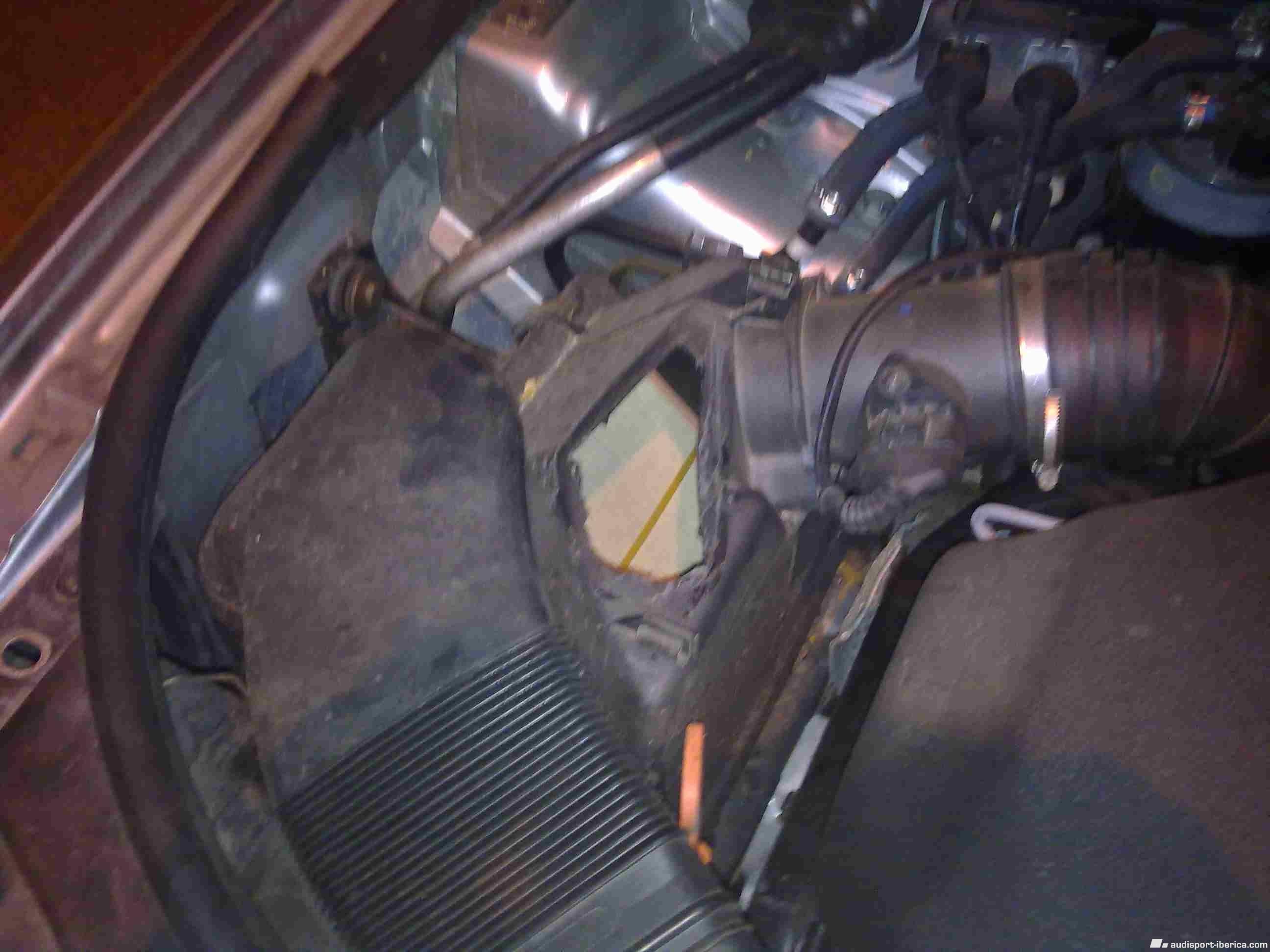

GIGABYTE Publicado 14 de Mayo del 2011 Denunciar Publicado 14 de Mayo del 2011 Hola a todo el mundo, Por favor si alguien se aburre este finde...jejeje, es que anoche estube viendo un A6 2,5TDI del 99 baratito i pienso comprarselo a mi padre pero tengo varias preguntas sin aclarar: 1. Como se puede observar mas abajo el coche tenia un agujero grande en la tapa del filtro del aire, despues del mismo, es como si le han hecho un bypass al mismo, una guarreria vamos, i no se por que se lo han hecho, pero tiene mala pinta podra ser algo serio?..., a no ser que me equivoco yo i es el sitio donde viene el MAF, porque en mi 1.8t justo encima de la tapa tengo el connector del MAF!!! 2. Cuando subiamos una cuesta un poco jodida noto que el coche si quiero ponerme en marcha desde 0/kmh esta como que se mueve el motor dentro del habitaculo o la direccion esta como suelta, no se ni como explicarlo, es como si por un segundo se va el motor antes del chasis, siento como algo esta suelto...seran los soportes de goma del motor o algo en la direccion??? 3. Esto lo he notado despues de recurrir todo el trayecto de prueba, para que os hagais una idea, ni me acuerdo si en frio lo hacia, es la direccion, que en relanti el volante esta como muyyy dificil de girar, se parece al de un coche sin dir. assistida, pero al pisarle un pelin al gas ya vuelve a girar de lujo, dejo el accelerador i infierno otra vez...!!! Lo demas son burradas, mando no va, 2 elevalunas con el problemon de la pieza aquella de plastico, asientos delanteros de piel pelin rotos, aletas delanteras jodidas como paragolpe tambien....total que el coche si me lo compro me lo dejan en 1200 eur con transferencia incluida, asi que el precio esta muy bien, ahora hay que ver que valdria ponerlo a punto!!! MUCHAS GRACIAS por adelantado a todos i BUEN FIN DE SEMANA....... Responder

GIGABYTE Publicado 14 de Mayo del 2011 Autor Denunciar Publicado 14 de Mayo del 2011 Gracias por las respuestas, pues si hay muchas cosas que las puedo hacer yo mismo, si no son bastante complejas como por ej. cambio distr., bomba combustible, culata.... Lo que mas me preocupa del coche es el agujero aquel...!!! Alguien tiene ideea porque esta alla__?? Responder

GIGABYTE Publicado 15 de Mayo del 2011 Autor Denunciar Publicado 15 de Mayo del 2011 Pues he quedado para comprarlo para el finde que viene, estoy muy impaciente!!! Una pregunta, para hacer el cambio de nombre, si el coche no tiene la ITV pasada como esta el tema? Pregunto porque al dueno del coche le he dejado el otro dia que probamos el coche el dni para hacerme la transferencia, pero decia que se iba a quedar en trafico pendiente de pasar la itv o algo asi i que me daran de la gestoria el tipico provisional a la espera de pasarlo. En el cuadro no se queda ninguna luz encendida, i el motor esta sonando bien, no tiene ningun ruido suspechoso, solo que hace bastante ruido en comparacion con mi 1.8T... Lo demas todo bien....POR FAVOR SI ALGUIEN SABE LO DE LA DIRECCION I AGUJERO DEL MOTOR SEGURO QUE ME LO EXPLIQUE....GRACIAS A TODOS..... Responder
wizard1000 Publicado 16 de Mayo del 2011 Denunciar Publicado 16 de Mayo del 2011 el agujero es k se a roto la tapa del filtro nada , tapa de desguace y a correr lo de la direccion prueba aperta el puente delantero k igual se. haya soltado Responder

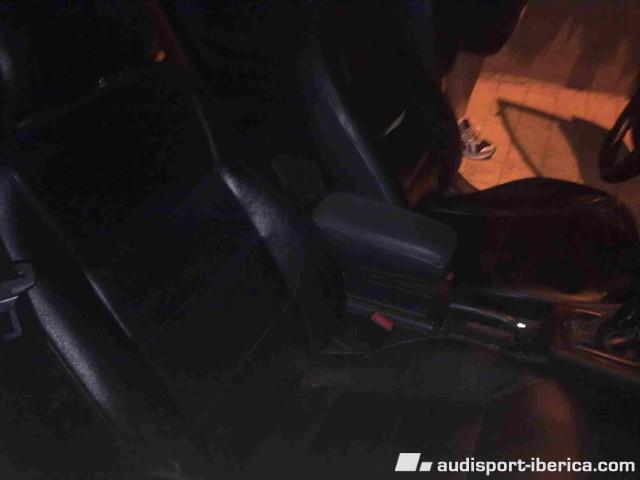

a34323 Publicado 16 de Mayo del 2011 Denunciar Publicado 16 de Mayo del 2011 (editado) A ver si tienes suerte...pero con cosas como el asiento roto...uffff....como estará de cuidado el motor...Mira que mi coche tiene ya 249000km y quitando la bomba del deposito que es por lo que tengo el coche en el taller y por el cambio de arboles, el coche va finisimo y esta supercuidado por dentro. Yo no creo que me fiase de uno como el que comentas.... Edito: y si te sale rana, por los 1500 entre todos los del foro te lo compramos para piezas...jejejeje Porque no quedas con algún forero valenciano para que dé su opinión? Editado 16 de Mayo del 2011 por a34323 Responder
GIGABYTE Publicado 16 de Mayo del 2011 Autor Denunciar Publicado 16 de Mayo del 2011 Muy buenas a todos a34323, gracias por el consejo de desguazarlo, ya me lo pensare si algo va mal...jajaja Te dejo una foto del asiento para que te hagas una ideea, esta roto en una zona de costura del material, asi que no es por el desgaste...tampoco digo que no es posible que tenga muchos mas km de lo que pone el marcador pero bueno, pa lo que pide...i total que me gusta el coche...jajaja... WIZARD por favor explicame un poco a que puente delantero te refieres????? MUCHAS GRACIAS A TODODS! Responder
