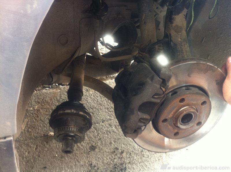

a6_25tdi_es Publicado 14 de Mayo del 2011 Denunciar Publicado 14 de Mayo del 2011 (editado) Hola compañeros. He decidido cambiar yo mismo las 'gomas' de las juntas homocinetica de un audi a6 25tdi, afb, 150cv del 99. La operacion no es tan dificil como pensaba. Heramineta utilizada: dos llaves de 16, una de 12, una de 27(tornillo del buje), 17, martillo de goma, tenaza. El brico para quitar las homocinetica es este http://www.audisport-iberica.com/foro/index.php?showtopic=167856 Foto antes de quitar la homocinetica, lado derecha. Editado 14 de Mayo del 2011 por a6_25tdi_es Responder

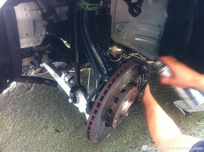

a6_25tdi_es Publicado 14 de Mayo del 2011 Autor Denunciar Publicado 14 de Mayo del 2011 (editado) Despues de una buena limpieza con liquido desengrasante, lado izguierdo. Editado 14 de Mayo del 2011 por a6_25tdi_es Responder

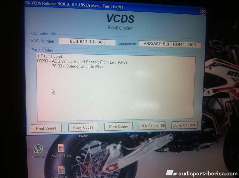

a6_25tdi_es Publicado 14 de Mayo del 2011 Autor Denunciar Publicado 14 de Mayo del 2011 (editado) Y ahora la alegria q he tenido esta manana, despues de cambiar los dos guardapolvos de la homocinetica. Esta es por mi culpa En el lado derecho limpie el sensor del abs depues de colocar la hocinetica. En el izguierdo, lo limpie antes lo puse un su sitio y al colocar la homocinetica y apretando el tornillo del buje, pille el sensor. Esta tengo q investigarla. Editado 14 de Mayo del 2011 por a6_25tdi_es Responder

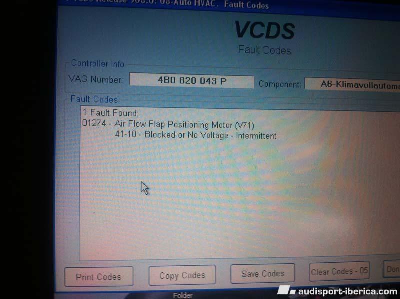

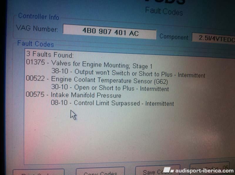

a6_25tdi_es Publicado 17 de Mayo del 2011 Autor Denunciar Publicado 17 de Mayo del 2011 (editado) alguien me puede ayudar con los ultimos dos erores? Editado 17 de Mayo del 2011 por a6_25tdi_es Responder
