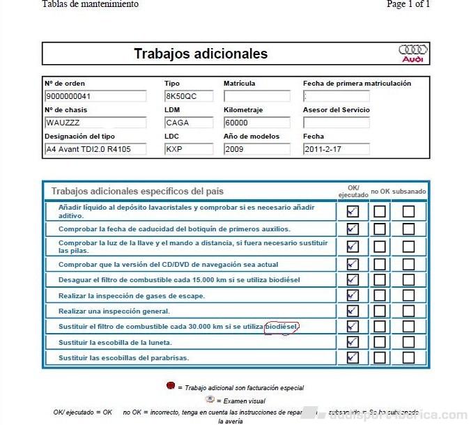

jabicho Publicado 16 de Mayo del 2011 Denunciar Publicado 16 de Mayo del 2011 Pues yo creo que en realidad SÍ lo podemos usar, lo que pasa es que entonces afectaría al servicio "Long Life" y habría que cambiar el filtro de combustible antes.La propia máquina de diagnóstico de Audi , la VAS , contempla esa posibilidad (por lo menos para un modelo del 2009).Estos son los datos para la revisión de los 60.000 km de mi coche, como "trabajos adicionales" aparecen los siguientes: Responder
jabicho Publicado 16 de Mayo del 2011 Denunciar Publicado 16 de Mayo del 2011 (editado) Resumiendo, por poder si puedes usarlo, pero HABRÍA QUE DESAGUAR EL FILTRO A LOS 15.000 KM Y CAMBIARLO COMO MUCHO A LOS 30.000. Sinceramente, entre la lata que da cambiar o desaguar este tipo de filtros que van debajo del coche y lo poco que ahorras yo no me complicaria, además la propia marca lo desaconseja...esta claro Editado 16 de Mayo del 2011 por jabicho Responder

jabicho Publicado 16 de Mayo del 2011 Denunciar Publicado 16 de Mayo del 2011 Pues yo creo que en realidad SÍ lo podemos usar, lo que pasa es que entonces afectaría al servicio "Long Life" y habría que cambiar el filtro de combustible antes.La propia máquina de diagnóstico de Audi , la VAS , contempla esa posibilidad (por lo menos para un modelo del 2009).Estos son los datos para la revisión de los 60.000 km de mi coche, como "trabajos adicionales" aparecen los siguientes: Me he liao...estos datos me los da el Elsa al meter el número de bastidor en el Etka, no el VAS Responder
