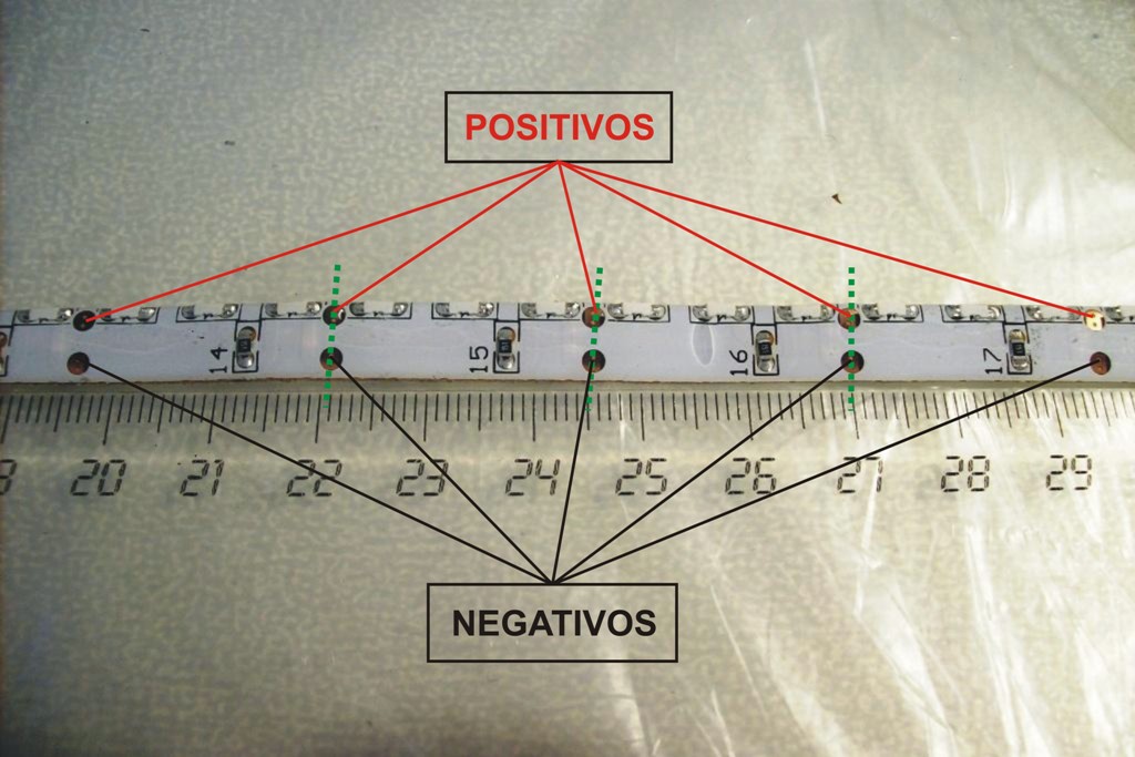

anuevo34 Publicado 9 de Junio del 2011 Denunciar Publicado 9 de Junio del 2011 Primeros ensayos...... He comprado tira blanca y tira roja, ambas con leds laterales..... Estos son los enlaces Tira roja a 18,25 euros el metro. Se vende por metros. la blanca sale a 17,55. Teneis que seleccionar el color en el desplegable de la web. ENLACE: Tiras de leds laterales Esta tira lleva 120 leds/m lo que plantea la ventaja de dar la luz más uniforme, ya que lleva el doble de leds que una normal y el inconveniente de que al llevar tantos leds dificulta la soldadura, puesto que dispone de menos espacio. Adema viene sellada con silicona de tal forma que está protegida de la humedad. Os pongo una foto donde podeis ver la polaridad de la tira así como las zonas de corte, indicadas en rayas discontinuas verdes. La blanca puede quedar perfecta a 8/9 voltios con el regulador 7808 y 7809. Pero ojo si compráis la de color rojo, necesitareis alimentarla a 5/6 voltios con los reguladores 7805 y 7806 ya que a 8/9 voltios da casi la misma luz que a 12v. Responder
