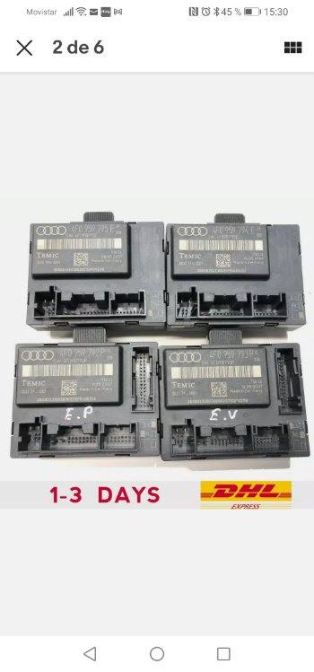

Andreidan Publicado 26 de Abril del 2021 Denunciar Publicado 26 de Abril del 2021 Hola! Me podrían decir si estas centralitas sirven para a6 4f? Llevo dando vueltas a los locos con las luces.... Gracias Responder

Andreidan Publicado 4 de Febrero del 2022 Denunciar Publicado 4 de Febrero del 2022 Si, yo las puse igual pero compre centralitas con otra referencia y cambié el módulo confort también, aparte hay que sacarle cp Responder
FJMAGNO Publicado 4 de Febrero del 2022 Denunciar Publicado 4 de Febrero del 2022 12 minutes ago, Andreidan said: Si, yo las puse igual pero compre centralitas con otra referencia y cambié el módulo confort también, aparte hay que sacarle cp He visto un par de foros con algo de informacion. Lo dejo todo por aqui, con algunas conclusiones que he sacado, sin saber a ciencia cierta todavia si es asi: Parece que ser que hay centralitas de las puertas que admiten el ambient light y otras que no..segun comentan en este foro: https://www.a5oc.com/threads/led-door-strip.78634/ Tambien existen guias de luz de audi con referencias OEM, que encajan mejor que otras genéricas supongo Aqui en el foro ruso hay un par de imagenes https://www.drive2.ru/l/323643/ y el foro de audiforum se pueden leer las referencias y se puede ver tbn en que pines del conector interior de la puerta empalmar el positivo y tierra de las guias de luz https://www.audiforum.us/threads/a6-background-lighting.7052/page-2 Responder
