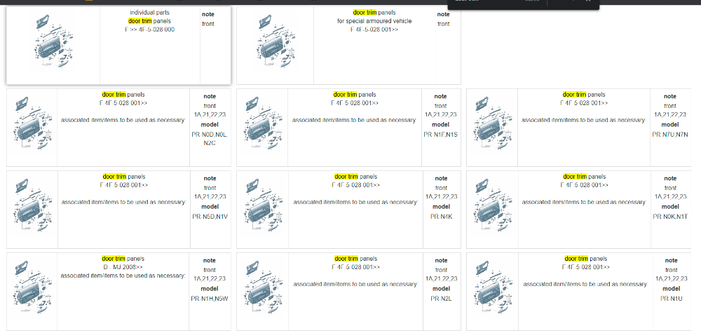

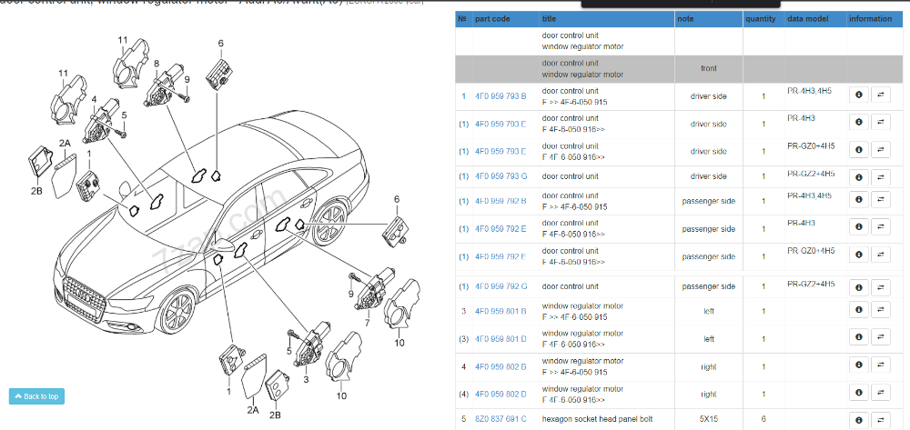

FJMAGNO Publicado 5 de Febrero del 2022 Denunciar Publicado 5 de Febrero del 2022 13 hours ago, Andreidan said: Mirate tus referencias.. Si termina en letra F no te vale, tienen que ser E..... Y los pin es el negativo 3 y positivo 8, estoy trabajando pero mañana por la tarde te doy más informaciones Gracias por el soporte Andreidan. Vamos avanzando. Ya he mirado en 7Zap, y he encontrado las guias de luz. Todas tienen numeros PR que empiezan por N, seguidos de un numero y una letra - ahi va una imagen. Tambien he mirado las del modulo de control. Todas empiezas por GZ y un numero, o 4H y un numero.- ahi va otra imagen. En mi caso, he mirado mi tabla de codigos PR y no tengo ningun codigo asi. El dimming o regulacion de la luz de bienvenida de las puertas esta disponible a partir de cierta Version de MMI..3G supongo. Por lo cual de plug&play me puedo olvidar de momento. La opcion que me queda, es la de mirar la referencia del modulo de control de las puertas abriendo directamente, cambiar si es necesario y codificar algo. Quizas ahi pueda funcionar. Responder
Andreidan Publicado 5 de Febrero del 2022 Denunciar Publicado 5 de Febrero del 2022 Tienes vag com? Entras en el módulo 52 por ejemplo y te pone la referencia que lleva la centralita, y la otra de confort está en el maletero a la derecha, donde está el gato (creo que se llama) o otra opción que tienes para no gastar el dinero, pones la tira led y empalmar los cables con el led de la manejilla, pero estarán fijas no se puede subir la intensidad, a las 4 cuando salgo subo una foto para que veas Responder

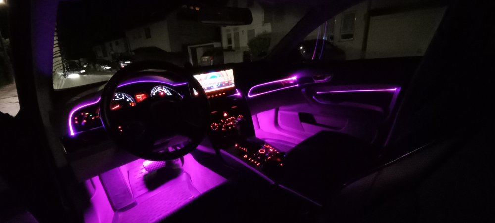

FJMAGNO Publicado 12 de Noviembre del 2022 Denunciar Publicado 12 de Noviembre del 2022 En 5/2/2022 a las 17:52, FJMAGNO dijo: Si si tengo...asi que lo miraré también. Pero vamos, la segunda opcion es la que veo. He pillado un poco de esta mielda buena en internet. Por 50 napos voy a intentar darle un lavado de cara al audi a ver que tal https://es.aliexpress.com/item/1005001561776713.html?gatewayAdapt=glo2esp&spm=a2g0o.9042311.0.0.71b763c03n1Hvw Voy a ponerle pantalla Android al coche, y ya que me voy a manchar las manos.. Gracias por la ayuda Andrei. Si me acuerdo y saco tiempo colgare fotos Me olvide de comentarlo. Al final quedó así Responder
Serjio Publicado 12 de Noviembre del 2022 Denunciar Publicado 12 de Noviembre del 2022 hace 50 minutos, FJMAGNO dijo: Me olvide de comentarlo. Al final quedó así Una nave espacial!!!!! Me recuerda a los mercedes modernos. Responder
Ocio Publicado 13 de Noviembre del 2022 Denunciar Publicado 13 de Noviembre del 2022 hace 13 horas, FJMAGNO dijo: Me olvide de comentarlo. Al final quedó así Te ha quedado espectacular. Responder

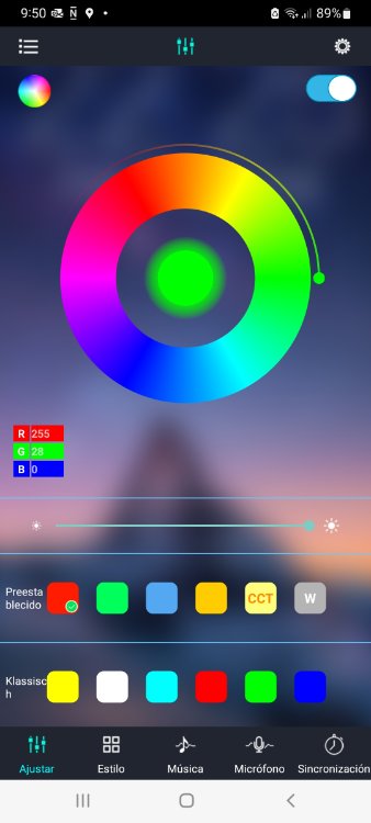

FJMAGNO Publicado 13 de Noviembre del 2022 Denunciar Publicado 13 de Noviembre del 2022 Gracias compañeros me alegro de que a los veteranos os guste. Me molestaba no poder ver nada por la noche. El precio del kit y el tiempo que tardas en montar todo, merece la pena. La aplicación te permite seleccionar una gran variedad de colores para no aburrirse, si no gusta el morado de putito que use para la foto x) yo lo voy cambiando. Si a alguien le interesa y quiere hacer algo similar, ayudo encantado con la instalación. Responder
