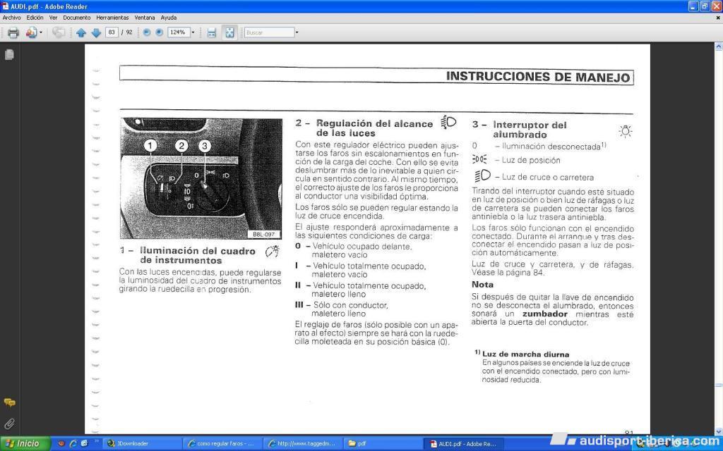

fredi Publicado 14 de Mayo del 2011 Denunciar Publicado 14 de Mayo del 2011 aver os comento he puesto faros xenon prerestyling en mi A3 8L,resulta que al encerder las luces se quedan bastante altos y no se como bajarlos o ponerlos en su sitio.tambien los regulo con el mando de luces y todavia suben mas.el problema es la posicion de los faros.en el brico que lei en el foro de cambiar los faros habia que ponerlo en la posicion 0 no se si sera al reves ponerlo en el 3 antes de quitar los faros antiguos,no se.haber si alguien sabe algo porque voy deslumbrando a todo el mundo Responder

MICHELS3 Publicado 15 de Mayo del 2011 Denunciar Publicado 15 de Mayo del 2011 (editado) jajaja, pues los mios van al revés!! yo se los puse hace 15 días a los faros restyling, y por lo que había leído en el foro había que sacar la bola para fuera del todo (con lo cual empujas el faro hacia abajo) para poder introducirla bien en el propio faro, con lo cual, ahora cuando subo hasta el 3, la bola se recoje y empuja el faro hacia arriba. Da igual, jajaja, lo importante es que funcione, ya sea al derecho o al revés! Un saludo!! yo llevo faros restilyng con los motores del pre en mi s3 pre y los faros no van al reves,como bien dices la bola al recojerse tira de la parte baja del faro que es donde va cojida y hace que alumbre mas bajo y al extenderse y salir(posicion 0)hace que alumbre mas alto..por eso se regulan en la posicion 0 sin carga,para con el regulador tener solo la opcion de que alumbre mas bajo siempre de la posicion correcta,nunca mas alto para no deslumbrar...un saludo Editado 15 de Mayo del 2011 por MICHELS3 Responder
macut0 Publicado 15 de Mayo del 2011 Denunciar Publicado 15 de Mayo del 2011 Buenas! tenías razón, he mirado y estaba equivocado, los llevo bien regulados, 0=posición más alta y 3=posición más baja. Un saludo! Responder
MICHELS3 Publicado 15 de Mayo del 2011 Denunciar Publicado 15 de Mayo del 2011 Buenas! tenías razón, he mirado y estaba equivocado, los llevo bien regulados, 0=posición más alta y 3=posición más baja. Un saludo! es que los motores del pre y del res funcionan igual...lo unico que podria haber pasado es que hubieras regulado los faros en la posicon 3 y luego al poner la 0 te subieran....pero siempre hay que regular en la posicion 0 para que solo alla opcion de bajarlos...un saludo Responder
