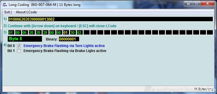

jabicho Publicado 15 de Mayo del 2011 Denunciar Publicado 15 de Mayo del 2011 Buenas, esto es para los que siguiendo las instrucciones del PDF "Activaciones con el Vag-Com en la frenada de emergencia" tengais seleccionada la opcion de que las luces de freno y los intermitentes parpadeen, creo que son dos opciones incompatibles entre si, es decir , o llevas los intermitentes o las luces de freno haciendo la funcion de frenada de emergencia, pero no las dos juntas.Llego a esta conclusión después de comprobar en otors foros A4B8 que la gente que lleva las dos juntas no les funciona, en cambio con los intermitentes solo si que lo hace.De hecho creo que sólo funciona con los intermitentes, que es comO viene de fábrica.También he comprobado en el foro del Golf IV que les pasa lo mismo, las dos opciones juntas no funcionan...así que yo lo he vuelto a dejar como venia de serie POR SI ACASO, es decir: Módulo 46: [Coding – 07] -> Long Coding Helper -> Byte 8 Bit 0 – Emergency Brake Flashing via Turn Lights active (1 = activado) Responder

vwgolf Publicado 15 de Mayo del 2011 Denunciar Publicado 15 de Mayo del 2011 De serie la codificación que viene es la del Bit 0 que es la de los intermitentes activados en caso de frenada de emergencia. Cuando se codifica el Bit 1 sí que acepta el módulo la codificación y no nos da error de codificación incorrecta del módulo, otra cosa muy distinta es ver cuándo funciona en cada caso la codificación. Yo tengo puesta la que viene de serie con el Bit 0 pero si lleváis ambas codificadas no va a pasar nada ya que el módulo acepta la codificación y no nos aparece el fallo de codificación incorrecta del módulo. Un saludo. Responder

jabicho Publicado 30 de Mayo del 2011 Autor Denunciar Publicado 30 de Mayo del 2011 Adjunto más pruebas de que mis sospechas son ciertas.Después de repasar los canales de adaptación y los bloques de medición de los módulos 9 y 46 (a los que afecta esta codificación), sólo he podido encontar una referencia a este tema en el modulo 9, en los bloques de medición, concretamene el BLOQUE 26.Mide el número de veces que los intermitentes han funcionado como intermitencia en frenada de emergencia, repito, los intermitentes.NO hay ninguna referencia a las luces de freno como frenada de emergencia...creo que los de Ross tech se han "columpiado" en este bit.En fin, queda como curiosidad y por cierto , a mi me parece el valor "0" en este bloque Responder

jabicho Publicado 17 de Junio del 2011 Autor Denunciar Publicado 17 de Junio del 2011 Vale,vale, que sí que te creo pero entonces no sé porqué a mi no me funciona...veo que tu coche es más nuevo que el mio, a ver si me puedes comprobar qué versión del modulo 46 llevas, la mia es esta: Address 46: Central Conv. (J393) Part No SW: 8K0 907 064 M HW: 8K0 907 064 M Component: BCM2 1.1 H80 0141 gracias por tu aportación y un saludo Responder
Esteban Míguez Publicado 17 de Junio del 2011 Denunciar Publicado 17 de Junio del 2011 La mía es esta: Address 46:Central Conv. (J393) Labels:8K0-907-064-46.clb Part No SW: 8K0 907 064 DP HW: 8K0 907 064 DP Component: BCM2 1.1 H02 0327 Revision: 00002001 Serial number: 0127937248 Coding: 01000620003904C00120013680000000 Shop #: WSC 00264 572 90116 VCID: 8102075AE7539C14 No faultcode found. Tendrá algo que ver que las luces sean leds o no?? saludos. Responder
jabicho Publicado 17 de Junio del 2011 Autor Denunciar Publicado 17 de Junio del 2011 Según veo en tu modulo tanto el software como el hardware son una versión bastante superior a la mia y si encima me dices que son leds (mis luces son halógenas) pues creo que esa debe ser la explicación, saludos Responder
