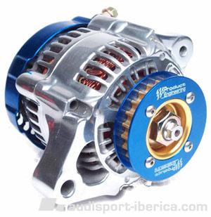

RomuloTDI Publicado 15 de Mayo del 2011 Denunciar Publicado 15 de Mayo del 2011 Medio ido no... Yo creo que ido entero. Hay una especie de motor eléctrico (tiene cobre por dentro) que no gira con el coche arrancado...eso es el alternador? Muy posiblemente, por lo que cuentas si, es algo asi?? Responder
Frogman Publicado 15 de Mayo del 2011 Autor Denunciar Publicado 15 de Mayo del 2011 Sip, es eso.... de cuantos euros hablamos? Responder
RomuloTDI Publicado 15 de Mayo del 2011 Denunciar Publicado 15 de Mayo del 2011 (editado) Desde 180 hasta unos 350 euros tienes oferta: http://www.oscaro.es/lista.asp?ID_GENERIC_ARTICLES=4&ID_OSC_TYPES=663&ID_OSC_LEVELS=824 Estos precios son para un A3 1.8T de 150cv entre los años 1996 al 2000 De todas maneras te comento que se suelen poder reconstruir. s2 Editado 15 de Mayo del 2011 por RomuloTDI Responder
