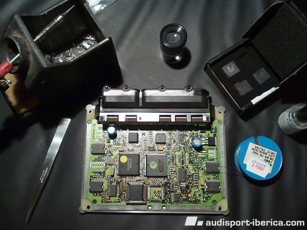

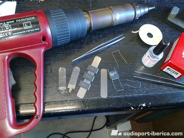

CorradoVR6 Publicado 16 de Mayo del 2011 Denunciar Publicado 16 de Mayo del 2011 (editado) Por fin, después de seis meses estudiando mecánica, electrónica y programación de motores sobrealimentados, por fin he acabado sacando 192CV a mi viejo 1.8T AEB con acelerador por cable y sin MAP. Software usado WinOLS+Damos, ECM y Checksum Corrector. Os dejo unas fotillos del proceso: Kit de entrenamiento: Editado 16 de Mayo del 2011 por CorradoVR6 Responder

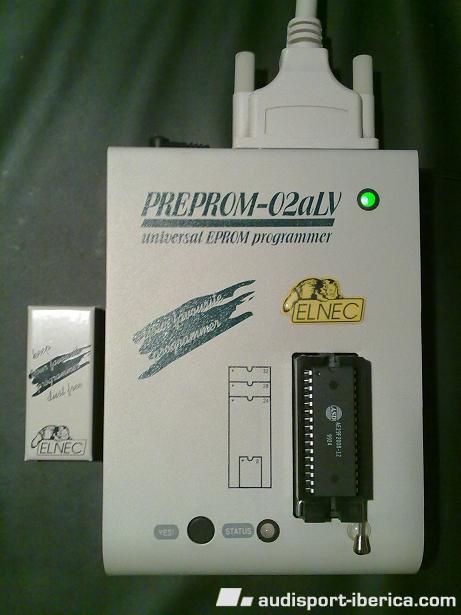

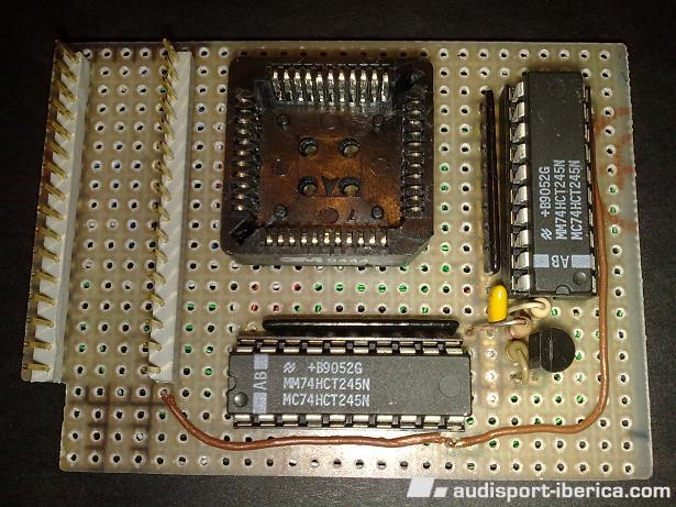

CorradoVR6 Publicado 16 de Mayo del 2011 Autor Denunciar Publicado 16 de Mayo del 2011 Material usado: Programador ELNEC + adaptador casero, zócalos y memorias PLCC44: Responder

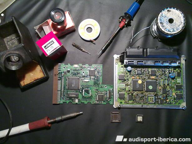

CorradoVR6 Publicado 16 de Mayo del 2011 Autor Denunciar Publicado 16 de Mayo del 2011 El resultado final: Responder

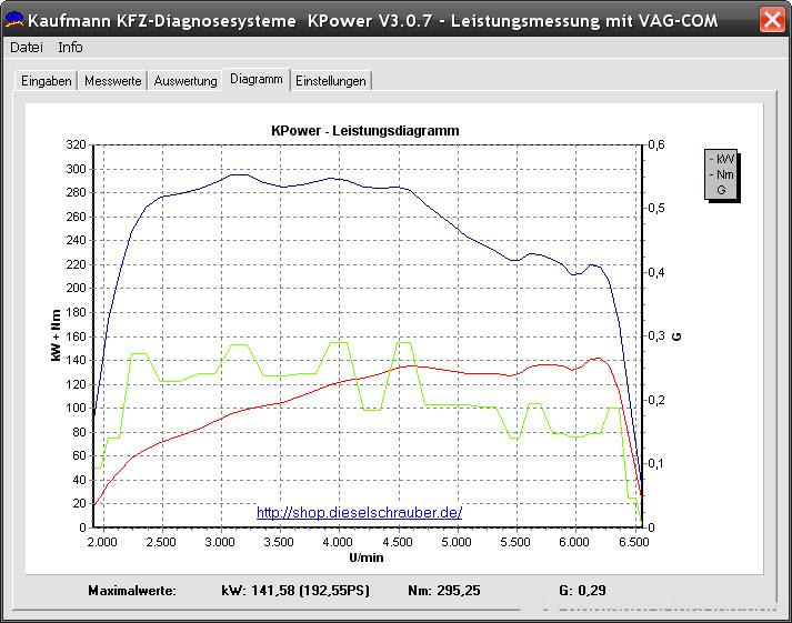

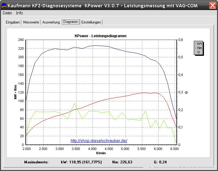

CorradoVR6 Publicado 16 de Mayo del 2011 Autor Denunciar Publicado 16 de Mayo del 2011 (editado) Aquí los LOGS sacados con VCDS Logs Stock y Repro Gráfica de poténcia con el coche de serie hecha con KPower: Editado 16 de Mayo del 2011 por CorradoVR6 Responder
CorradoVR6 Publicado 16 de Mayo del 2011 Autor Denunciar Publicado 16 de Mayo del 2011 (editado) Gráfica de poténcia después de la reprogramación, en iguales condiciones de peso 1472KG, 1320kg + YO + gasolina + Equipazo de audio y temperatura ambiente 15ºC y 1023mbar: Editado 16 de Mayo del 2011 por CorradoVR6 Responder

Athabasco Publicado 16 de Mayo del 2011 Denunciar Publicado 16 de Mayo del 2011 Eres un maquina, xabalote, al final lo has hecho, con un par......jejeje. :notworthy: Oye de todas maneras, supongo que esas curvas que no acaban de ir redondas (el par baja de golpe a partir de las 4500 rpm y esos dos saltos que hay en la de potencia) supongo que se debe al sistema de sacarlo a coche lanzado a 160 km/h, no? o tienes que acabar de hacerle algun ajuste a la cartogafia?. Ahora vigila, a ver si se te empezaran a cascar el resto del coche, trasmisiones, paliers, homocineticas....con tanta power, jeje. :lol2: S2 Responder
CorradoVR6 Publicado 16 de Mayo del 2011 Autor Denunciar Publicado 16 de Mayo del 2011 Eres un maquina, xabalote, al final lo has hecho, con un par......jejeje. :notworthy: Oye de todas maneras, supongo que esas curvas que no acaban de ir redondas (el par baja de golpe a partir de las 4500 rpm y esos dos saltos que hay en la de potencia) supongo que se debe al sistema de sacarlo a coche lanzado a 160 km/h, no? o tienes que acabar de hacerle algun ajuste a la cartogafia?. Ahora vigila, a ver si se te empezaran a cascar el resto del coche, trasmisiones, paliers, homocineticas....con tanta power, jeje. :lol2: S2 La lanzada la hize con Super95 y bujías de serie, motor a 90ºC. Como toqué el tema del avance del encendido, si miras el log, hay más detonaciones que de serie. Esta semana cambiaré las bujías de grado 6 por unas de grado 7 más frías y le pondré Super98, haber que tal, menos mal que estás centralitas són muy listas y se autoajustan. Lo de los saltos en la poténcia, pensaba que era del programa, pero puede ser dónde la centralita corrige el exceso de avance debido a las detonaciones y luego recupera. S2 Responder

CorradoVR6 Publicado 26 de Mayo del 2011 Autor Denunciar Publicado 26 de Mayo del 2011 Gracias a todos por animarme, pero aún estoy liado. Mañana me llegan las bujías del RS4, que són de grado 7. Haber si sale una buena curva de poténcia, sin baches. Sino tendré que quitarle avance a la repro y un poco de soplado al turbo. Aún sigo buscando una DV Forge 007P S2 Responder
