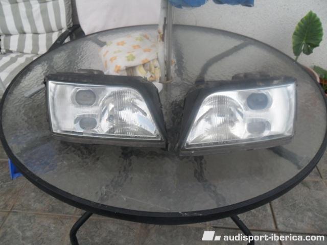

segui Publicado 18 de Mayo del 2011 Autor Denunciar Publicado 18 de Mayo del 2011 Alguien sabe a ciencia cierta si los faros del audi 100 s4 sirben en un audi del mismo modelo pero 2.6??? saludos. gracias. Responder
moreno100 Publicado 18 de Mayo del 2011 Denunciar Publicado 18 de Mayo del 2011 Por poner se pueden poner, pero el faro del S4 tiene los antinieblas en el mismo faro y el 2.3 y 2.6/2.8 lo tienen abajo, Tendrias seguro que cambiar la instalacion para poner el conector del antiniebla arriba en el faro, por lo demas no tiene mas. Quitar y poner. O bien, dejas la instalacion tal cual y haces un "puente" a los antinieblas del faro, ASI tendrias 4 antinieblas o bien dejas sin poner los antiniebla y te quedaria como ahora pero con los faros del S4. Ahora estoy recordando algo importante: Lo que tienes que ver tambien es si tu casquillo es H1, ya que el S4 lleva H1 en cortas y H1 en largas (casquillos independientes para cortas y largas) y creo que el tuyo es H4 que es una solo bombilla para cortas y largas, si es ASI, te va a tocar hacer la instalacion y conversion a H1 en cortas y H1 largas y lo de los antinieblas aparte claro. Responder
lagarto Publicado 18 de Mayo del 2011 Denunciar Publicado 18 de Mayo del 2011 Tambien esta el tema del regulador. Q no se si tiene el tuyo. S2 Responder
lagarto Publicado 18 de Mayo del 2011 Denunciar Publicado 18 de Mayo del 2011 Otra cosa. Las lupas no se distinguen por su buena luminosidad. MAL ENDEMICO DE estos AUDI. S2 Responder
moreno100 Publicado 18 de Mayo del 2011 Denunciar Publicado 18 de Mayo del 2011 Tambien esta el tema del regulador. Q no se si tiene el tuyo. S2 Si que tienen Julio. Otra cosa. Las lupas no se distinguen por su buena luminosidad. MAL ENDEMICO DE estos AUDI. S2 Yo el mio los desmonte enteriros, pieza a pieza y se quedaron nuevos. La verdad es que no estoy descontento. Saludos. Responder

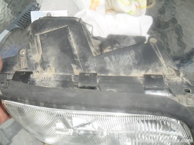

lagarto Publicado 29 de Mayo del 2011 Denunciar Publicado 29 de Mayo del 2011 Perdona por la tardanza. La carcasa exterior esta algo sucia, y la goma extyerior le hace falta una limpieza. Si te fijas hay un faro q le faltan las dos patillas superiores. El cristal, reflectante y lupa interiores estan perfectos. Responder

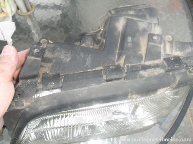

lagarto Publicado 29 de Mayo del 2011 Denunciar Publicado 29 de Mayo del 2011 a este le faltan las dos patillas superiores. Responder

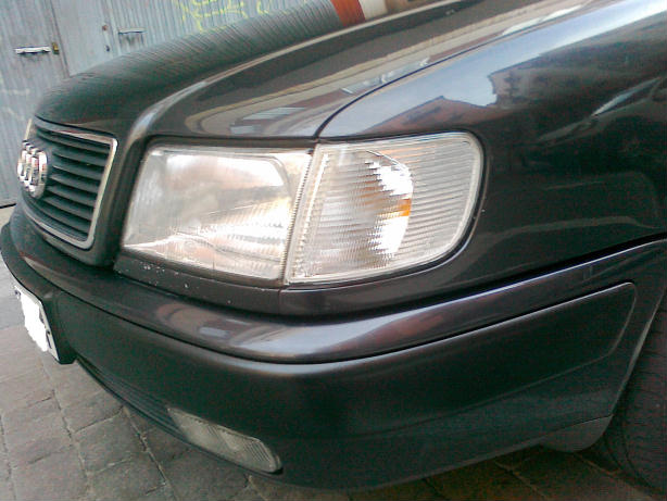

pren Publicado 11 de Junio del 2011 Denunciar Publicado 11 de Junio del 2011 Hola buenas a todos, soy nuevo escribiendo en el foro. Tengo un audi 100 del 93, el cual poco a poco estoy intentando dejarlo decente...jeje Hola! ¿Cambiaste algo del cohe? Yo de momento le he puesto los intermitentes delanteros en blanco, los pedi en ebay en uno de los enlaces que puse y me han costado los dos con el envio unos 25€ y sin problemas. Ahora me queda la trasera a ver cual pongo al final. Ah! y tambien le he pintado las molduras de negro, que estaban "rancias" Saludos! Responder
moreno100 Publicado 11 de Junio del 2011 Denunciar Publicado 11 de Junio del 2011 Muy guapete ese 100! Saludos. Responder
pren Publicado 11 de Junio del 2011 Denunciar Publicado 11 de Junio del 2011 Muy guapete ese 100! Saludos. Gracias, ya va tomando forma, a ver si consigo una trasera que me guste. Saludos! Responder
