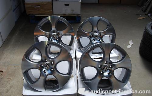

sankatakatan Publicado 17 de Mayo del 2011 Denunciar Publicado 17 de Mayo del 2011 (editado) Pues ahora que veo tu foto ya sé dónde has comprado tus llantas. Mira las que voy montar yo (son 8x18 5x112 ET35) Editado 17 de Mayo del 2011 por sankatakatan Responder
MICHELS3 Publicado 17 de Mayo del 2011 Denunciar Publicado 17 de Mayo del 2011 (editado) Pues ahora que veo tu foto ya sé dónde has comprado tus llantas. Mira las que voy montar yo (son 8x18 5x112 ET35) como las del gti ,muy chulas...yo me decante mas por unas 19 como de serie llevo 17 y las tengo un año hay guardadas ya que no uso el coche apenas por motivos personales,pero si homologo a 88 me meto la medida equivalente que yo queria y que no me varia apenas el desarrollo(menos de un 1 por cien)y asi no pierdo prestaciones en el coche y vendo las originales...mañana igual llamo a preguntar donde lo hiciste tu,y mirando en internet he encontrado aqui en valencia una pagina que tambien lo hacen,preguntare en varios sitios,pero que vamos si son 150 se amortizan en nada...no te dio por preguntarles ya que ivas a homologar ¿si te podia bajar el indice de velocidad?es que yo como tu,tengo un Y y nuestros coches como que 300 no pillan ehhhhh,jajaja ya de paso preguntare a ver si me pueden bajar a W...un saludo Editado 17 de Mayo del 2011 por MICHELS3 Responder
