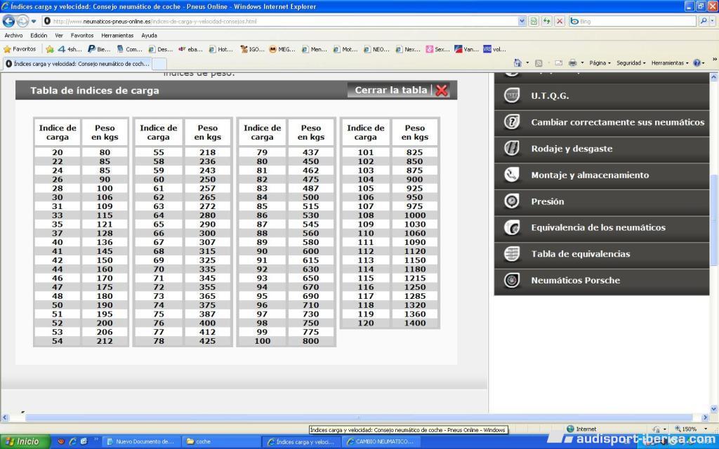

MICHELS3 Publicado 18 de Mayo del 2011 Denunciar Publicado 18 de Mayo del 2011 JAJAJAJA lo que no entiendo es tanta seguridad y tanto rollo y no podemos pasar de 110. Por otro lado tampoco entiendo como los de Audi en la ficha técnica no ponen nada del codigo de carga ni de velocidad en las medidas que están homologadas. Lo que si pone y quizas alguien me pueda ayudar e interpretar es lo que pone de 225/50 R17, 245/45 R17; 245/40 R18 (la que llevo ahora y pasé la ITV en octubre; 235/35/ R19 (1) hasta 1945 (2) 1469 (3) 1590/1608 Quizás esto que numera sea el peso mínimo que debe de soportar y quizás no me haga falta homologación, pero ni el de la ITV que fuí me supo decir....ALGUIEN sabe que es esto que está en negrita y aparece en mi ficha bueno ya que tenia la ficha tecnica para mirar lo del indice de carga he mirado lo de(1)(2)(3)que comentaste,en mi coche tambien lo tengo y como pensaba que era y comente,eso no es nada de las ruedas son valores de la ficha que abajo se especifican mas,en mi caso el (1)corresponde a la tara del vehiculo(peso en vacio) que en la ficha me pone 1400(1) y abajo en observaciones y reformas esta el (1) y al lado 1406 que seria lo maximo que admite...y luego tengo el (2) que en la ficha corresponde a altura total del coche,en ficha tengo 1426(2) y abajo en observaciones pone (2)hasta 1510..que seria la maxima altura que puede tener mi coche,ya que al ser el s3 sea algo mas bajo que el normal y si montara amortiguadores de uno normal con sus muelles seguramente me subiria la altura del coche...en mi caso no tengo (3) pero vamos que si miras tu ficha tecnica al lado de alguno de los datos encontraras el (3) ...un saludo Responder

Turbin Publicado 19 de Mayo del 2011 Denunciar Publicado 19 de Mayo del 2011 yo repasaría bien los números que has hecho, porque puedes tener problemas si bajas tanto el indice de carga de cada neumático, tu estas cogiendo el peso del coche en vació, según tu, el eje delantero pesa 1040kg, divides entre dos y ya esta, te basas en ese peso, pero eso no es así, no siempre el peso es 1040 kilos, por ejemplo solo que te subas tu y un acompañante delante ya aumentas el peso, luego esta en la conducción, en las curvas, las inercias y cambios de apoyo hacen que se desplace el peso hacia una de las ruedas, por lo que esos teóricos 1040 kilos que has divido entre dos, ya no es así, porque estas desplazando el peso y puede ser 40-60 o 30-60 o menos aún... por lo limitar la capacidad de soportar peso a 545 kg por rueda en nuestro coche... puede dar algún problema, si llevamos los que menos 95... por algo llevaras 99, que bajes a 92 o 93 vale, pero bajar de eso ya lo veo un poco peligroso. Saludos. Responder

Turbin Publicado 19 de Mayo del 2011 Denunciar Publicado 19 de Mayo del 2011 hola michel, pues nada, que esta un poco mezclado el tema no? S3 en la zona de A6... bueno pues nada, simplemente eso, si esos son los datos perfecto, mi comentario iba más encaminado al compañero del A6, pero he cruzado los datos de tu S3. Saludos. Responder
MICHELS3 Publicado 19 de Mayo del 2011 Denunciar Publicado 19 de Mayo del 2011 (editado) hola michel, pues nada, que esta un poco mezclado el tema no? S3 en la zona de A6... bueno pues nada, simplemente eso, si esos son los datos perfecto, mi comentario iba más encaminado al compañero del A6, pero he cruzado los datos de tu S3. Saludos. empeze opinando del tema sin datos de mi coche...solo para aportar mis conocimientos en el tema de medidas equivalentes,de ese tema un compañero que habia homologado nos lo comento y ya nos pasamos al tema homologacion y si lees el post entero varias veces digo que mi coche lleva 225 45 17 91Y,pero bueno es facil liarse a veces me a pasado ami tambien que al tener yo el a3 y opinar en otro subforo tengo en mente los datos de mi coche...suelo opinar en todos los subforos no solo en los de a3 ,ya que en todos se puede aportar y ayudar,o en su caso si uno esta equivocado como lo estoy yo muchisimas veces,pues aprender..por eso me gusta estar en todos subforos del foro...los datos que aporte son de la ficha tecnica de mi s3,por supuesto que el a6 los tiene mas altos,pero al compañero que homologo creo que lo bajo de 99 a 92 sino recuerdo mal en su a6 y esta dentro de lo permisible y lo seguro para el conductor,que es lo mas importante,ya que no sirve de nada llevar un neumatico con un indice de carga muy superior al que aguante el eje,ya que aunque el neumatico aguante si sobrecargas el eje y se parte de poco serviran los neumaticos...un saludo Editado 19 de Mayo del 2011 por MICHELS3 Responder
Turbin Publicado 19 de Mayo del 2011 Denunciar Publicado 19 de Mayo del 2011 así es michel, tomando bien los datos, tal como comente 92 o 93 de carga para el A6 queda dentro de margenes, tal como hizo el compañero que homologo. Saludos. Responder
sankatakatan Publicado 19 de Mayo del 2011 Denunciar Publicado 19 de Mayo del 2011 Ya veo que se ha aclarado todo. Soy el compañero que homologó. Estais los dos en lo cierto, ya me advirtieron en dos empresas de homologación antes de contrarlo, que lo mínimo legal era 92. Por eso se legaliza para 92 pero yo le monto 95, siempre para estar por el lado de la seguridad. Un saludo. Responder
