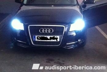

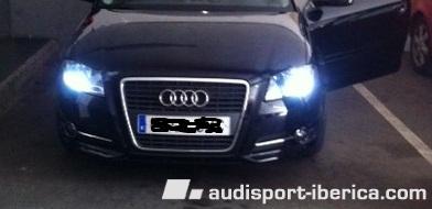

IAsenjo Publicado 18 de Mayo del 2011 Autor Denunciar Publicado 18 de Mayo del 2011 pongo 2 fotos una que se vea el tono que tiene los DLR de leds 6000k y otra que se vea con el kit xenon welldone 6000k encendido para apreciar que es del mismo color y no canta nadaaaaaa.... no asi como cuando se lleva las amarillentas Responder

Discotek Publicado 19 de Mayo del 2011 Denunciar Publicado 19 de Mayo del 2011 pongo 2 fotos una que se vea el tono que tiene los DLR de leds 6000k y otra que se vea con el kit xenon welldone 6000k encendido para apreciar que es del mismo color y no canta nadaaaaaa.... no asi como cuando se lleva las amarillentas Una pregunta del kit welldone. Yo lo tengo montado y me da un reflejo el faro (son los mismo faros que el tuyo). Me da miedo deslumbrar y que me multen. Llevo las luces lo mas bajas posible. Digamos que el reflejo es hacia los laterales del faro y hacia arriba. ¿Tienes reflejos o dispersiones del haz con el kit de xenon? ¿Lo has solucionado? no es que deslumbre esque alumbra un cojon entonces iluminas un huevo el coche de dlante pero no deslumbro, y si tambien las llevo bajas pero lo que dices tu deslumbra un poco hacia los laterales pero no mas, no hay faros con lupa para nuestros coches todavia, te han dado largas por deslumbrar? Hombre! Teneis los originales! Si quieres, se donde conseguirlos "baratos" y completos. Por cierto, muy guapos los led! Responder
IAsenjo Publicado 19 de Mayo del 2011 Autor Denunciar Publicado 19 de Mayo del 2011 pongo 2 fotos una que se vea el tono que tiene los DLR de leds 6000k y otra que se vea con el kit xenon welldone 6000k encendido para apreciar que es del mismo color y no canta nadaaaaaa.... no asi como cuando se lleva las amarillentas Una pregunta del kit welldone. Yo lo tengo montado y me da un reflejo el faro (son los mismo faros que el tuyo). Me da miedo deslumbrar y que me multen. Llevo las luces lo mas bajas posible. Digamos que el reflejo es hacia los laterales del faro y hacia arriba. ¿Tienes reflejos o dispersiones del haz con el kit de xenon? ¿Lo has solucionado? no es que deslumbre esque alumbra un cojon entonces iluminas un huevo el coche de dlante pero no deslumbro, y si tambien las llevo bajas pero lo que dices tu deslumbra un poco hacia los laterales pero no mas, no hay faros con lupa para nuestros coches todavia, te han dado largas por deslumbrar? Hombre! Teneis los originales! Si quieres, se donde conseguirlos "baratos" y completos. Por cierto, muy guapos los led! pero los originales bixenon tendriamos que hacer un cambio grande en la instalacion de luces no? es decir en el faro original la larga y corta son la misma no se si h7 o h9 la verdad, o seria comprar el faro montar y listo?? Responder
