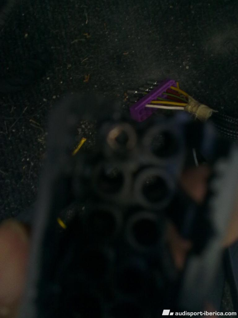

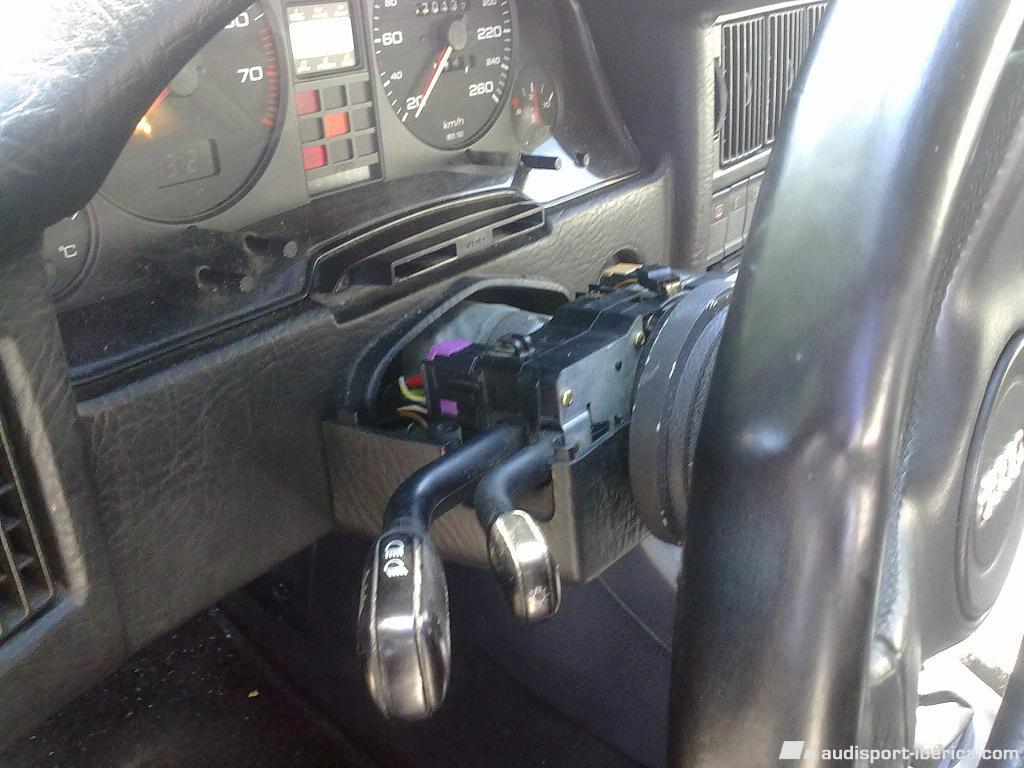

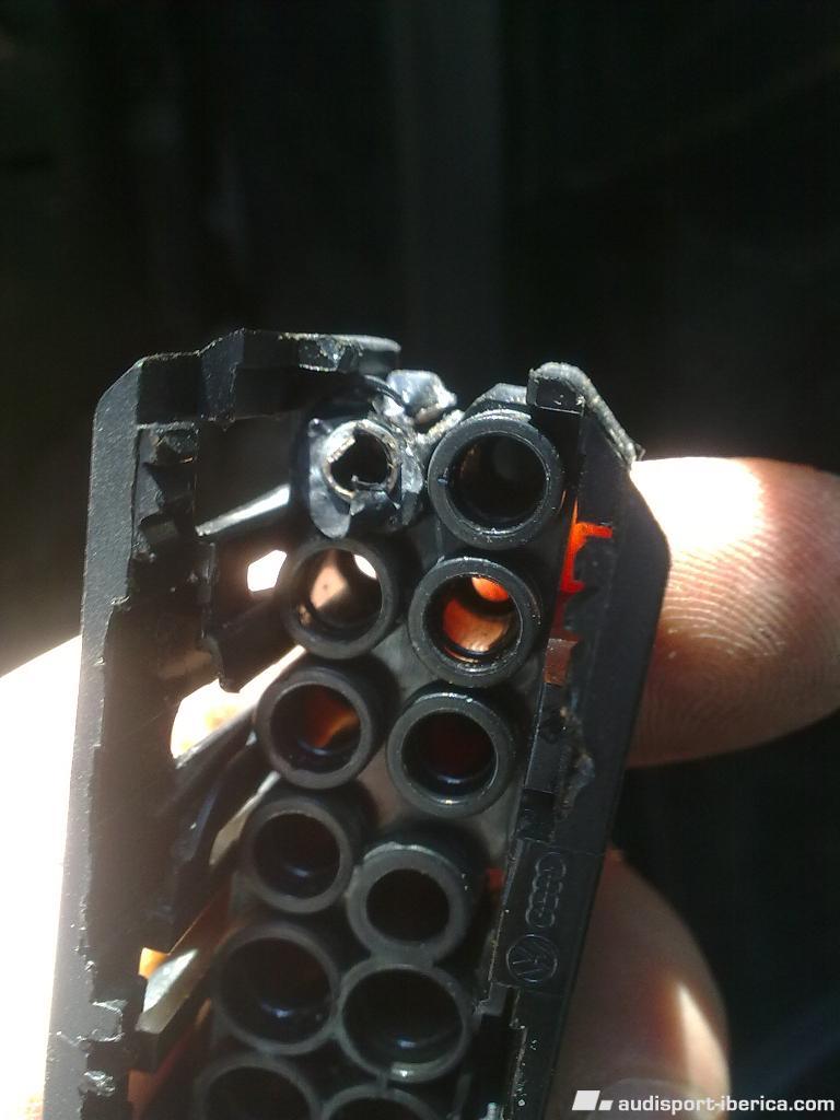

valenciaga Publicado 17 de Mayo del 2011 Denunciar Publicado 17 de Mayo del 2011 Buenas a todos, ya llevaba unos meses que me estaban dando problemas las luces del coche, a veces la corta no funcionaba y tenia que ir o a socuras o con la larga, hasta que un dia dejo de funcinar del todo, asi que investigando me di cuenta que estos coches no llevan reles en las luces asi que me dije sera el mando, desmonto las carcasas del volante saco el conector del mando y ya veo que hay un cable y el plastico todo chamuscado. Cojo hecho limpiacontactos lo limio un poco con un destornillador y ya funciobanan otra vez,hasta que volvieron a dejar de funcioanar y asi como 3 veces , hsta que ayer digo bueno voy a solucionarlo de una vez por todas, y como tengo mas conectores con cables de esos por casa pues quite el conector chamuscado, y la clavija del cable amarillo que es la que va a las luces de corta se quedo ddentro del paltico funcido, asi que coji un cable de los mios con clavija y lo estañe, ya se que habria sido mejor solo poner un terminal de los redondos pero como no tenia y no se donde lo prodria encontrar ize esto que a quedao abstante bien, creo que tengo luces para rato otra vez, os dejo fotos del proceso por si alguien le fallan las luces que sepa que puede venir de aqui el problema, por que a no llevar reles pasa toda la corriente por el mando entonces se chamuscan los contactos. un saludo. Responder

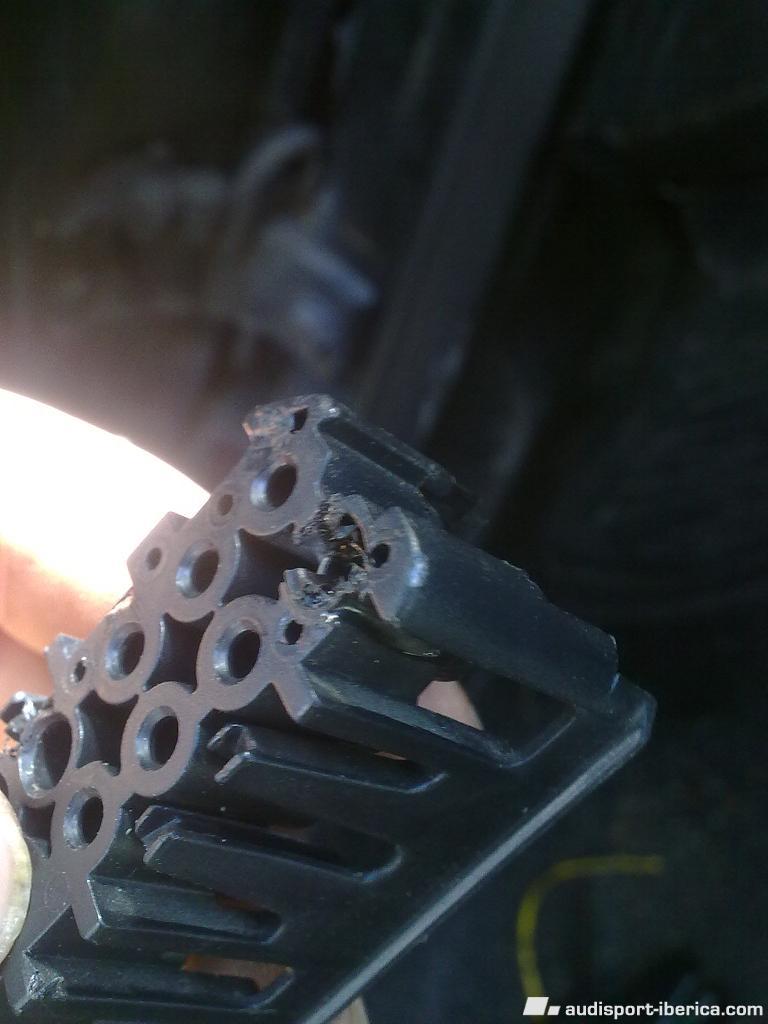

valenciaga Publicado 17 de Mayo del 2011 Autor Denunciar Publicado 17 de Mayo del 2011 Conector chamuscado por detras con el terminal roto dentro. Responder

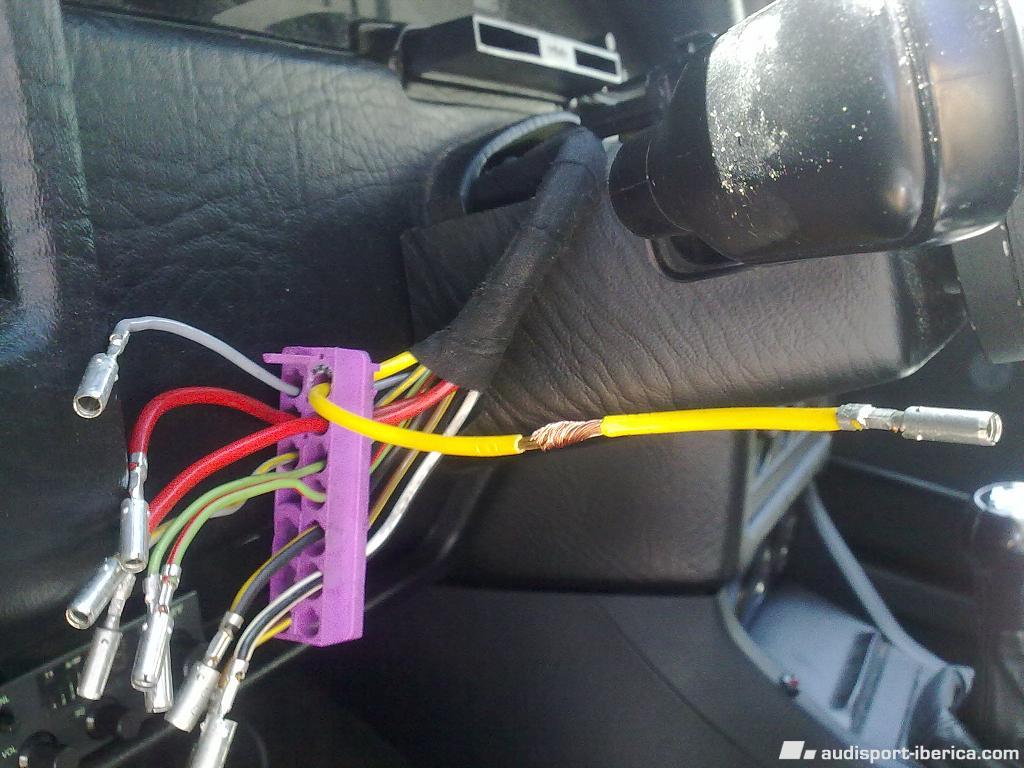

valenciaga Publicado 17 de Mayo del 2011 Autor Denunciar Publicado 17 de Mayo del 2011 A estañar. Responder

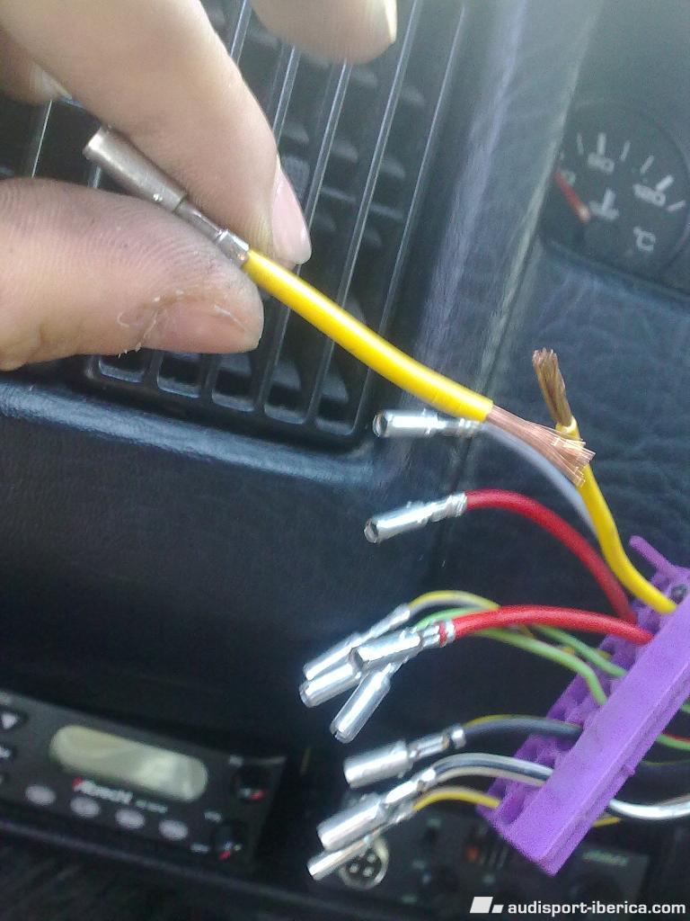

valenciaga Publicado 17 de Mayo del 2011 Autor Denunciar Publicado 17 de Mayo del 2011 Estañado, encintado y colocados todos los terminales en su sitio. Al no sacarlos del plastico morado no hay perdida de donde van. Responder

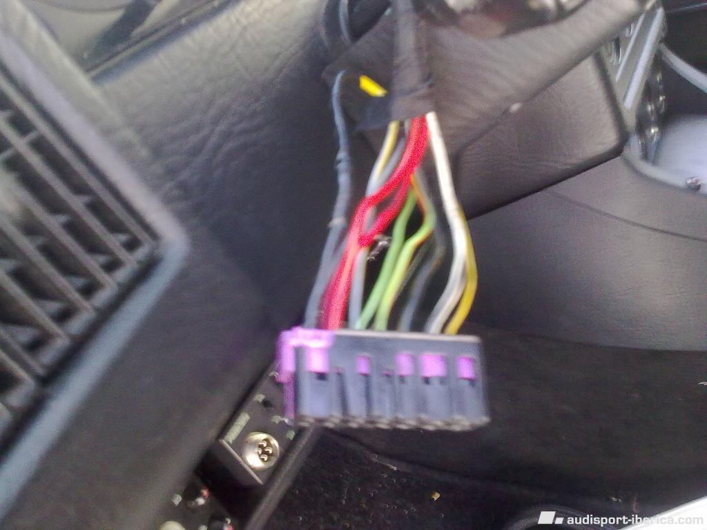

valenciaga Publicado 17 de Mayo del 2011 Autor Denunciar Publicado 17 de Mayo del 2011 El plastico negro puse uno nuevo, aqui ya conector puesto en la maneta, solo queda poner la tapa del volante y listo, espero que dure la luz corta otros 21 años por lo menos....jaja un saludo. Responder
moreno100 Publicado 17 de Mayo del 2011 Denunciar Publicado 17 de Mayo del 2011 Muy bueno, aunque ya te vale con la pereza jejeje tenias que haberlo hecho antes compi. Saludos y gracias por la información. Responder

atakaquino Publicado 17 de Mayo del 2011 Denunciar Publicado 17 de Mayo del 2011 Bueno,bonito y barato , como debe ser un brico,además con unas fotos excelentes. yo tube ese mismo problema(o,largas o a oscuras) y con un pocvo de CRC "pinto" en arreglo,gracias a dios, pero en prevencion de que vuelva a surgir(espero sea dentro de 1000años), me quedo con el tema,pues es facil y resolutivo. Responder
