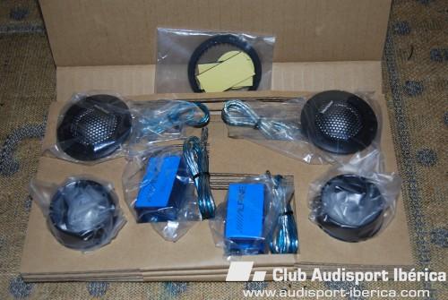

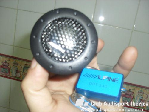

MANCHEGO84 Publicado 3 de Agosto del 2011 Denunciar Publicado 3 de Agosto del 2011 Bueno pues gracias a kikoma ya esta todo claro.El tweeter de serie SI lleva filtro,es ese condensador cilindrico que pudisteis ver al quitarlo,eso hace que solo le lleguen frecuencias de agudos.Al poner los morel a pelo le entran frecuencias dañinas como la de los graves hasta que se lo acaban cargando tarde o temprano casi seguro.A mi me ha tocado ya.Lo que habria que haber hecho es poner un filtro adecuado a ese morel. Como uno de mis morel ya se ha quemado ya me he buscado sustituto,concretamente unos tweeter alpine que traen filtro,el filtro es una cajita que se conecta entre ell cable positivo del coche y el cable positivo del tweeter y el negativo del coche directo al negativo del tweeter.Con esto estara solucionado. Buenas Joseluis, pues vaya una gracia entonces, por lo visto nuestros morel tambien estan condenados a cascarse? Yo la verdad tampoco le he dado mucha caña y de momento suenan bien, sabes que filtros se le deberian de poner a los morel? Responder

joseluis__79 Publicado 3 de Agosto del 2011 Autor Denunciar Publicado 3 de Agosto del 2011 (editado) Pues si nes,efectivamente el tweeter del coche trae un filtro que es el condensador cilindrico que pudisteis observar,en nuestro caso como explicó dante,de la radio salía el cableado que luego iba hacia tweeters y woofers llevando las mismas frecuencias hacia todos,era el tweeter el que tenia el filtro.Si quitamos ese tweeter y ponemos el morel tal cual se acaba quemando,y efectivamente lo he comprobado claramente cuando me distorsionaba que si ponia en el MMI la rueda de graves y la cambiaba de derecha a izquierda la distorsión cambiaba de intensidad claramente,es decir,le llegan al morel frecuencias de graves,y yo al llevar equipo de serie y no llevar sub en la bandeja llevaba los graves casi al máximo,por eso se me ha roto antes.Lo unico que se me ocurre es que lleveis los graves y medios casi abajo aunque no es plan para disfrutar de la musica...Lo que teniamos es que haber comprado unos filtros adecuados pero eso desconozco cuales pueden ser,Manchego84-nes37 preguntad en algun car-audio antes de que sea tarde...Yo lo que he hecho para no calentarme mucho la cabeza es buscar unos tweeter que ya vengan con el filtro preparado y ya está y he dado con estos que os pongo,aunque me fastidia porque los morel eran de gama alta y ahora me he de conformar con estos,aunque tienen buena pinta.. Cuando los reciba los pongo y haber que tal.Dicen que son muy buenos,aunque son mas baratos que los morel Contenido del paquete tweeters,soportes,filtros Detalle tweeter unido al filtro y ya el positivo y negativo Editado 3 de Agosto del 2011 por joseluis__79 Responder
