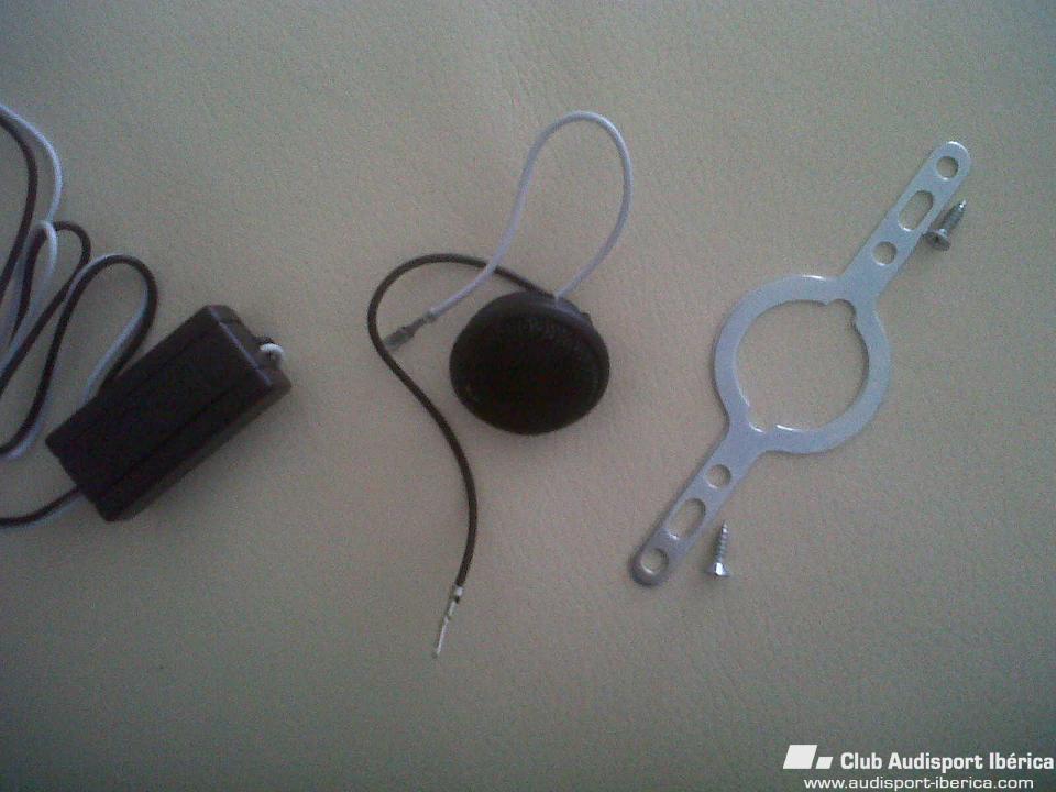

Super-Raton Publicado 2 de Septiembre del 2011 Denunciar Publicado 2 de Septiembre del 2011 (editado) Vienen con los filtros y con unos adaptadores que creo que me van a sevir de gran ayuda... Editado 2 de Septiembre del 2011 por Super-Raton Responder

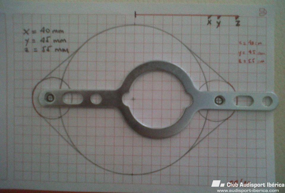

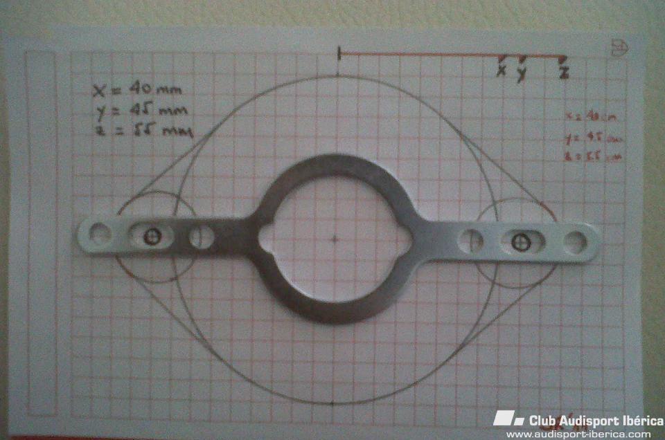

Super-Raton Publicado 2 de Septiembre del 2011 Denunciar Publicado 2 de Septiembre del 2011 Los adaptadores creo que habra que cortarlos para que encajen bien en el hueco existente... Hay dos alternativas... Como lo veis? Saludos! Responder

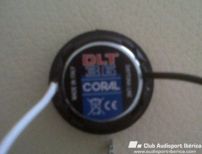

Super-Raton Publicado 2 de Septiembre del 2011 Denunciar Publicado 2 de Septiembre del 2011 (editado) Los datos tecnicos que vienen del tweeter son los siguientes: CORAL DLT 36 max power - 140 watt nominal power - 70 watt nominal impedance - 4 ohm sensitivity - 90 dB frecuency range - 5.000 Hertz - 20.000 Hertz dome diameter - 20 mm crossover - 5.000 Hertz (12 dB/oct hi-frequency filter) external diameter - 36 mm cut out diameter - 30 mm instalation depth - 11 mm Saludos! Perdon por la calidad de las fotos (son del movil...) Editado 2 de Septiembre del 2011 por Super-Raton Responder
Rushifuru Publicado 2 de Septiembre del 2011 Denunciar Publicado 2 de Septiembre del 2011 Alex, lo primero gracias por las fotos y los datos :clap1: :clap1: Respecto a la colocacion, sin entender mucho, creo que mejor la segunda opcion... mas centrado ¿no? Un Saludo!! Responder
__Dante__ Publicado 3 de Septiembre del 2011 Denunciar Publicado 3 de Septiembre del 2011 Los adaptadores creo que habra que cortarlos para que encajen bien en el hueco existente... Hay dos alternativas... Como lo veis? Saludos! Ese soporte es ideal para colocarlos en la posición original. Ya nos contaras como suenan Responder
