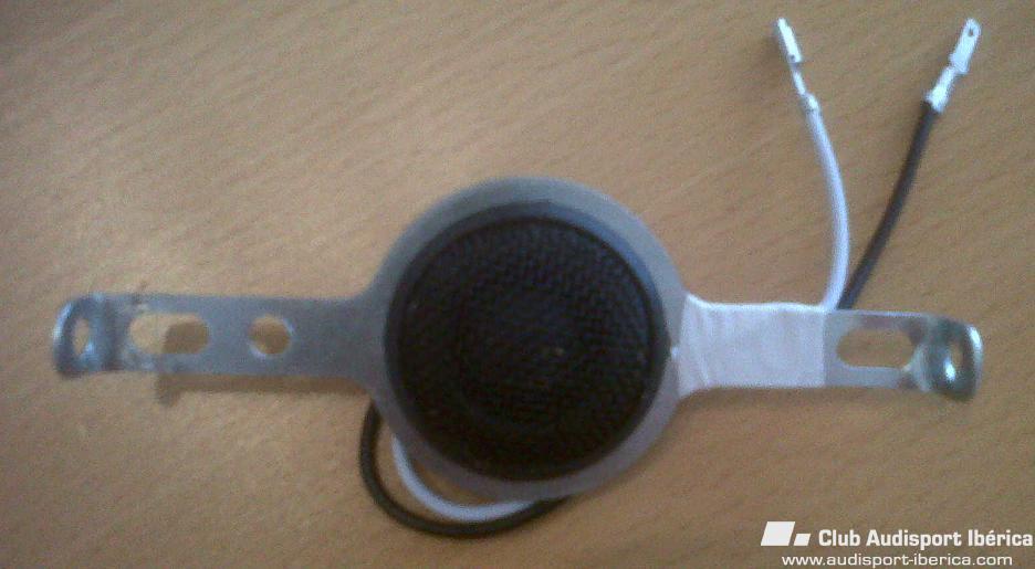

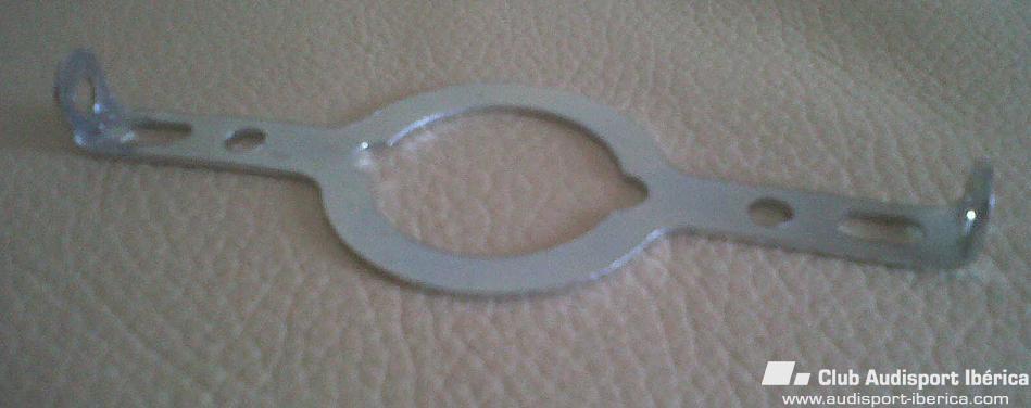

Super-Raton Publicado 3 de Septiembre del 2011 Denunciar Publicado 3 de Septiembre del 2011 Los adaptadores creo que habra que cortarlos para que encajen bien en el hueco existente... Hay dos alternativas... Como lo veis? Saludos! Ese soporte es ideal para colocarlos en la posición original. Ya nos contaras como suenan Al final la solucion mas comoda es esta... Saludos! Responder

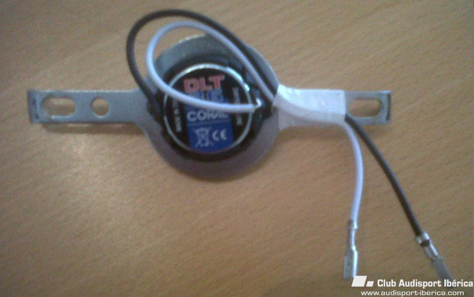

Super-Raton Publicado 3 de Septiembre del 2011 Denunciar Publicado 3 de Septiembre del 2011 (editado) Aqui montados para montar... (segun el manual, el negro es el negativo...) Editado 3 de Septiembre del 2011 por Super-Raton Responder

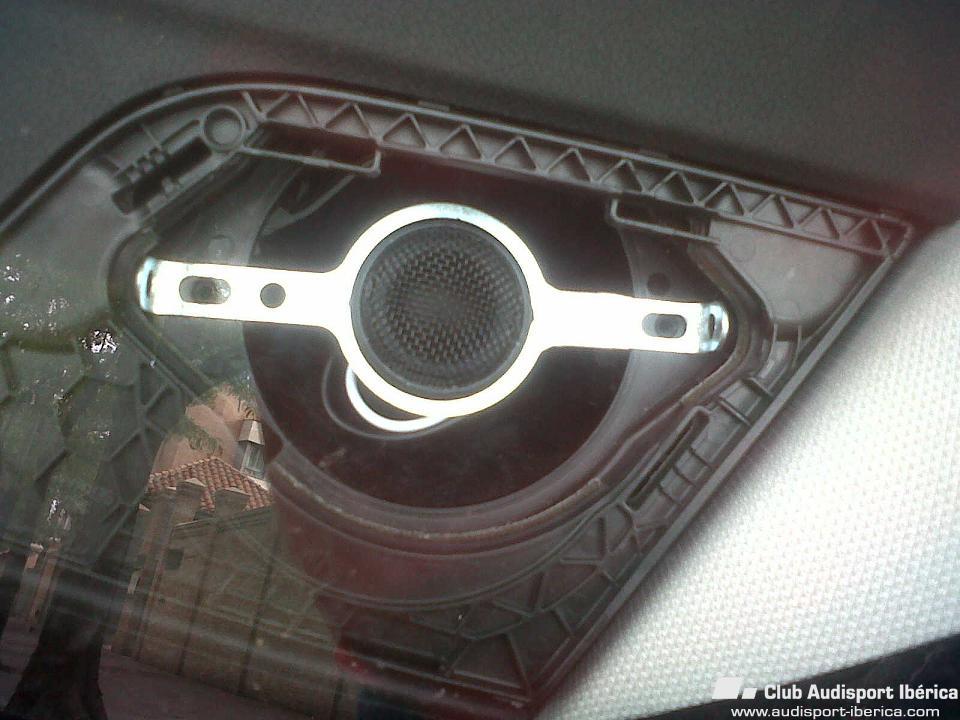

Super-Raton Publicado 3 de Septiembre del 2011 Denunciar Publicado 3 de Septiembre del 2011 (editado) Conectados y en su sitio... Editado 3 de Septiembre del 2011 por Super-Raton Responder
__Dante__ Publicado 3 de Septiembre del 2011 Denunciar Publicado 3 de Septiembre del 2011 Conectados y en su sitio... Vaya tela!! Parece hecho a propósito para el coche!! Jeje Como suenan?? Se nota mucha diferencia?? Responder
Super-Raton Publicado 3 de Septiembre del 2011 Denunciar Publicado 3 de Septiembre del 2011 Conectados y en su sitio... Vaya tela!! Parece hecho a propósito para el coche!! Jeje Como suenan?? Se nota mucha diferencia?? Hola Dante , Solo he conectado uno de momento (por problemas de tiempo...) Segun el manual de instrucciones de CORAL el negativo del tweeter es el cable negro (fotos) y mirando el conector original parece que el cable marron es el negativo que viene del equipo... (alguien puede confirmar esto ultimo?) Esa es la conexion que he hecho... El caso es que ahora llevo la izquierda con el CORAL y la derecha con el de serie... La sensacion que tengo es que los agudos se notan un poco mas claros pero a decir verdad no noto apenas la diferencia. Es menos de lo que esperaba...:crying_anim: Puede ser es que me haya equivocado con la polaridad... Si la polaridad este cambiada que efecto tendria sobre el sonido del tweeter??? Saludos! Responder
Super-Raton Publicado 4 de Septiembre del 2011 Denunciar Publicado 4 de Septiembre del 2011 Hola de nuevo, Ya estan montados los dos tweeters y verificada la polaridad... (estaban bien) Tengo que decir que una vez montados los dos y con el coche cerrado y mas calma sí he notado una mejora notable en los agudos tanto en claridad como en potencia...:clap1: No se quien comentaba hace ya unos cuantos posts que una vez hecho este cambio el coche pide a gritos un sub para compensar un poco el sonido... Satisfecho con el cambio y bien por Coral que suministra esos adaptadores junto con los tweeters, y que facilitan mucho el trabajo... (he podido conservar los tweeters originales intactos) Saludos! Responder
