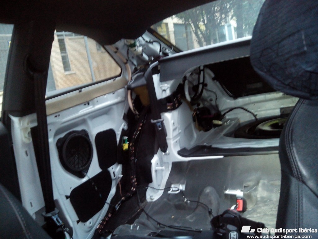

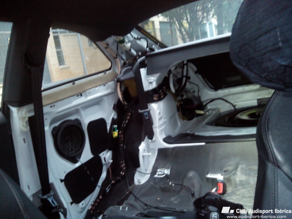

Necolove Publicado 11 de Noviembre del 2013 Denunciar Publicado 11 de Noviembre del 2013 Alguien preguntaba que pinta tiene por detras?... Responder
__Dante__ Publicado 11 de Noviembre del 2013 Denunciar Publicado 11 de Noviembre del 2013 Vaya tela que desmantelamiento! Es tu coche? Responder
