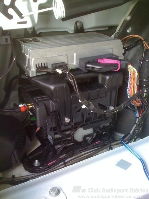

Necolove Publicado 10 de Enero del 2014 Denunciar Publicado 10 de Enero del 2014 Ilustremos: Esto es lo que hay al lado izquierdo, abajo la radio, arriba del todo el amplificador B&O (quien lo tenga), y en medio que es donde iria el modulo de TV un amplificador aftermarket, en este caso para el subwoofer, pero podria perfectamente ser un 4 vias, o 5, mientras quepa en el hueco. Quien tenga ASS, no lleva ese amplificador, ni el soporte de plastico, sino que la señal sale ya amplificada de la radio hacia los altavoces. Si tienes radio, tv, y B&O no te queda mucho espacio, pero para todos los demas, sea en el hueco de la tv, o en el del ampli B&O (comprando el soporte plastico), hay sitio de sobra para un amplificador 4 vias, 5 vias, o incluso dos amplificadores diferenciados para puertas y sub. Lo dicho, un caramelito. Respecto a esa instalacion, no la puedo valorar sin saber los detalles, ya que no es lo mismo cambiar cableado que no hacerlo, o aplicar aislante que no hacerlo, ademas en el A5 atras hay que desmontar bastante para acceder, el A4 es mucho mas facil (si no cambias cableado). Yo hubiese reaccionado al reves; si me dicen que lo hacen en un dia no les dejo el coche, ya que o se dedican dos personas a tiempo completo o no veo que pueda hacerse. Responder

ibi Publicado 17 de Enero del 2014 Denunciar Publicado 17 de Enero del 2014 Buenas tardes. Mi coche trae ASS y Navi 3G Plus. Por lo que tengo control del sub desde el MMI. Vamos, que le puedo dar más o menos chicha a los subgraves. Si quisiese cambiar el equipo, cambiando altavoces y etapa, ¿me seguiría controlando el MMI el sub aparte?. En teoría la instalación es por fibra... ¿Pero desde la radio a la etapa o también desde la etapa a los altavoces? Si en vez de etapa pusiese un equipo más discreto, por ejemplo Coral Daytona DLK 165 de 40w rms... (tanto delante cómo detras) que se mueva con el Navi y la etapa del ASS, ¿Qué altavoz central y que sub me recomendáis? ¿Dejar los mismos de serie? ¿Que os parece los Inifnity Kappa 60.11 cs? Estos lo malo es que sólo son 25w rms.... ¿Cuantos watios tiene el sub del ASS? Porque digo yo. Con la etapa del ASS, ¿que se puede mover? Los 40w rms fáciles, ¿no?. ¿Si cambio el sub de cuantos rms tendría que ser? Sería para ponerlo en el mismo sitio que el otro.... Es que quiero mejorar el sonido del ASS, tanto en calidad, cómo un poco en pegada, aunque no mucho de esto último. Estuve mirando para ponerme el B&O, pero no creo que valga la pena gastarme 1500€ cuando por ese precio puedo poner algo espectacular. Además de que no me apetece gastarme tanto. Por cierto, ¿tenéis alguna foto de las conexiones traseras del Navi 3G Plus? Es que lo busco por google y no aparece nada. Saludos. Responder
ibi Publicado 17 de Enero del 2014 Denunciar Publicado 17 de Enero del 2014 Ilustremos: Esto es lo que hay al lado izquierdo, abajo la radio, arriba del todo el amplificador B&O (quien lo tenga), y en medio que es donde iria el modulo de TV un amplificador aftermarket, en este caso para el subwoofer, pero podria perfectamente ser un 4 vias, o 5, mientras quepa en el hueco. Quien tenga ASS, no lleva ese amplificador, ni el soporte de plastico, sino que la señal sale ya amplificada de la radio hacia los altavoces. Si tienes radio, tv, y B&O no te queda mucho espacio, pero para todos los demas, sea en el hueco de la tv, o en el del ampli B&O (comprando el soporte plastico), hay sitio de sobra para un amplificador 4 vias, 5 vias, o incluso dos amplificadores diferenciados para puertas y sub. Lo dicho, un caramelito. Respecto a esa instalacion, no la puedo valorar sin saber los detalles, ya que no es lo mismo cambiar cableado que no hacerlo, o aplicar aislante que no hacerlo, ademas en el A5 atras hay que desmontar bastante para acceder, el A4 es mucho mas facil (si no cambias cableado). Yo hubiese reaccionado al reves; si me dicen que lo hacen en un dia no les dejo el coche, ya que o se dedican dos personas a tiempo completo o no veo que pueda hacerse. El ASS sí que lleva etapa. Luego si cojo el coche le hago una foto y te la subo... vamos, yo me parece haberla visto.... Responder
Necolove Publicado 17 de Enero del 2014 Denunciar Publicado 17 de Enero del 2014 Sí tienes navi 3g no, seguro, la señal sale directa de la radio. Responder
