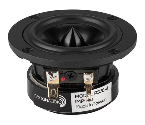

Tambien me he calentado con el altavoz central del salpicadero ya que no lo noto a penas y de paso que tocaba toda la parte delantera me envenene y mire uno. En los foros de usa/uk veo que en los A4 B8 y en los A5 lo reemplazan por un altavoz de 3" full-range de la marca Dayton Audio (RS75-4). Es relativamente barato asi que no me quise quedar con la duda y me tire a por el tambien. Tengo la sensacion de que igual lo monto y ni lo voy a notar aunque la gente comenta que tiene muy buenos medios y se nota la zona central con mas presencia. Hay incluso gente que teniendo B&O cambia los 2 tweeters del salpicadero mas el central por 3 de estos y confia los agudos en lo que le llega del pilar A (parece que con muy buen resultado).

Los Hertz de 3 vias tienen muy buena pinta y casi me decanto por ellos pero ahora mismo, si tuviese en mente tocar delante y detras, no dudaria en poner los Focal ISU200 delante y los ISU165 detras a juego para que fuese todo lo mas acorde posible. Me han sorprendido para bien tanto la claridad de los tweeters (impresionantes) como la profundidad y pegada de graves que sacan los woofers con respecto a los originales.
