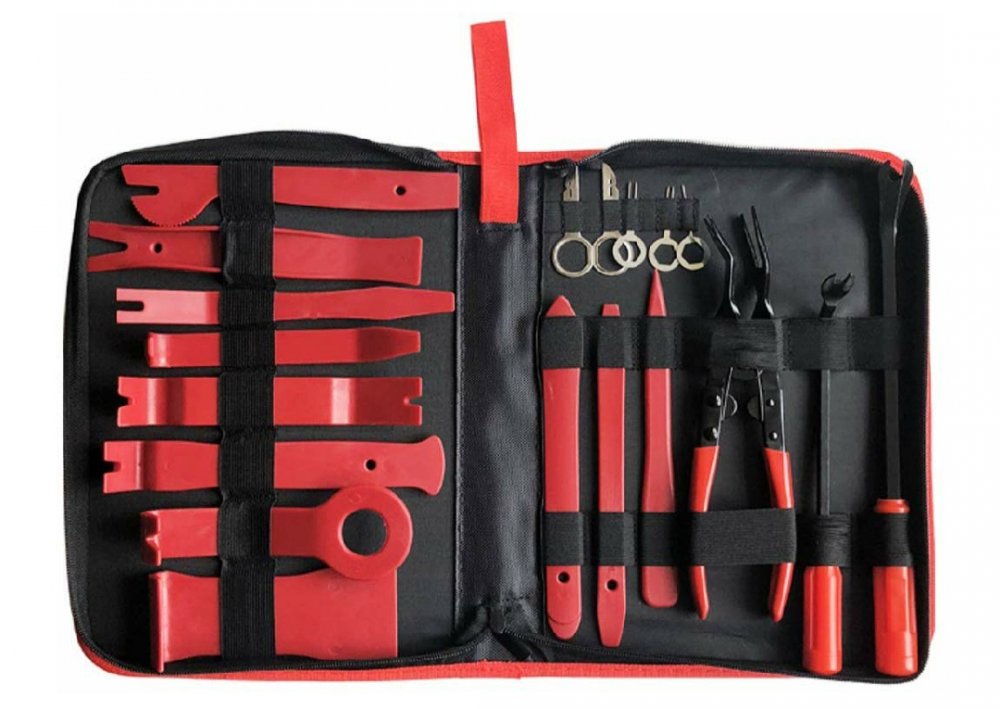

Antes de nada te recomiendo pillar un set de herramientas para extraer paneles, tapas & cia de este estilo si no lo tienes ya. Son utiles y te sirven para meterle mano a cualquier embellecedor del coche y pijada que se te ocurra.
Tambien te recomiendo pillarte un set de grapas por si te cargas alguna en el intento. Creo que los paneles delanteros llevaban 8 cada uno. Yo pedi 20 por si las moscas pero al final solo use 2.. (Ref 7L6868243 | enlace)
Te recomiendo este video para los paneles delanteros sobre todo por como ataca el desmontado del asidero y el tema de empezar a soltar las grapas desde la esquina mas opuesta.
Haciendolo con calma, sentido y mimo no deberias tener problema 😀
Para las puertas traseras igual te vale este:
Set de ejemplo (unos 20€)
Editado por wolfix
hace 1 hora, wolfix dijo:
 Muy interesante este Set que nos presentas. Podrías ponernos donde lo compraste?
Gracias por la aportación, que creo a más de uno nos viene muy bien.👏
Ya tengo uno de esos sets, aunque menos completo pero creo que será suficiente. Muchas gracias por los vídeos @wolfix.
SALUDOS
hace 3 horas, susopampin dijo:
Que tal paisano? 😀
Tienes un monton en amazon. Valen entre 10 y 20€ segun lo completos que sean. Busca "desmontar panel coche" mismamente. Pondria el enlace pero no me deja o algo hago mal. Yo me pillaria el completo ya que son de esas cosas que tienes para siempre y te sacan de un apuro. El util metalico alargado que tiene una U en el extremo tiene que venir de coña para el tema de los paneles ya que haces la palanca justo en la base de la grapa.
Un saludo
