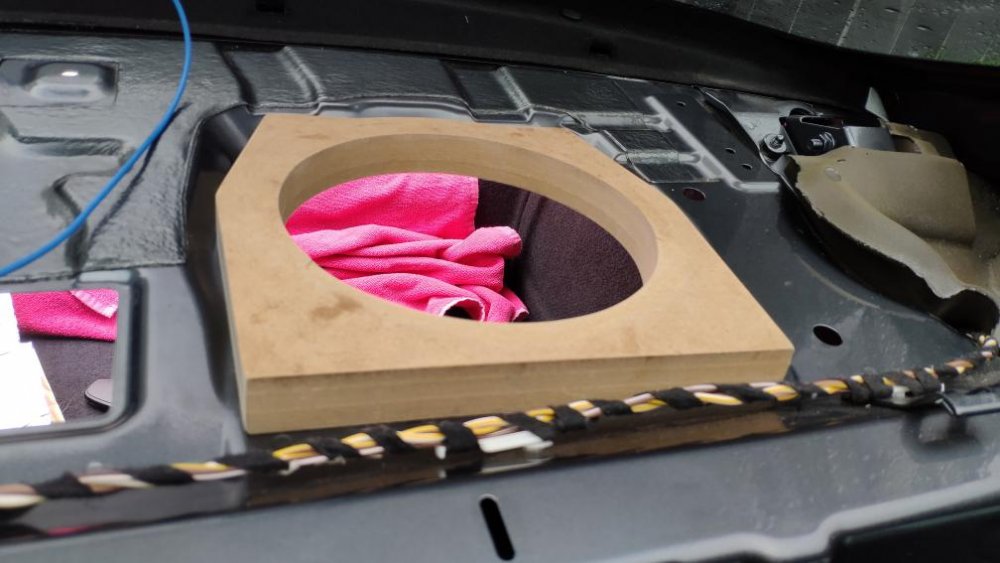

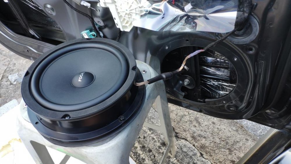

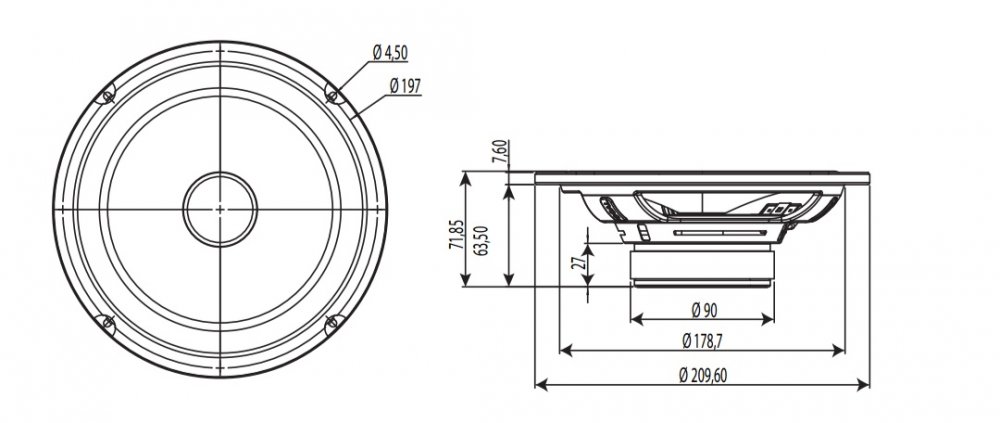

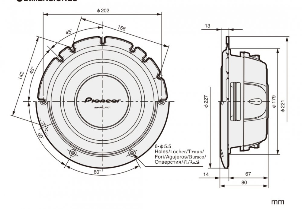

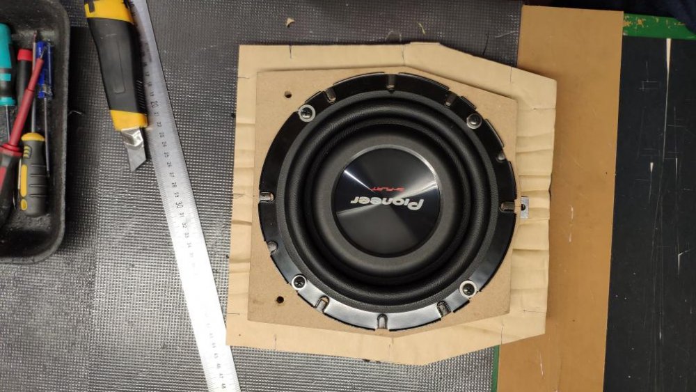

wolfix Publicado 20 de Octubre del 2019 Denunciar Compartir Publicado 20 de Octubre del 2019 hace 2 horas, WAJE dijo: Y mi pregunta es, si ponemos 1 sub en cada puerta de 8", los medios en el salpicadero y los tweter en el triangulo de la puerta no se oirá mejor???habria que hacer un soporte de DM para los sub, pero poco mas no?? SALUDOS PD. Grandisimo trabajo el que has hecho compañero. Cuando te refieres a los "sub" en las puertas te refieres a montar un subwoofer en el sitio de los woofers? Podrias hacerlo sin hacer ningun soporte de DM en este caso ya que si te pillas algo FLAT te podria entrar perfectamente. El Pionner tiene 67mm de profundidad mientras que los woofers de Focal tienen 63,5cm. Detras del woofer estar uno de los railes del elevalunas pero algo mas de margen hay. Dimensiones Focal vs Pioneer Por otra parte no se como sonaria ya que los subwoofers trabajan frecuencias a los que no llegan los woofers y lo mismo queda pobre el conjunto a parte de que tendrias que amplificarlos si o si. En el salpicadero puedes montar altavoces de 3 o 3,5" como mucho en cualquiera de los 3 huecos. El central es full-range por lo que en teoria deberia ser de relleno al tratar todas las frecuencias. Definitivamente con 3 altavoces de esos en el salpicadero y con los tweeters en los triangulos de las puertas creo que sonaria mejor porque tendrias mas relleno y agudos mas direccionales pero creo que los woofers necesitarias tenerlos igual. Por otra parte no hay cableado independiente para los tweeters de las puertas en nuestro caso. Hay que robar la señal de los cables que llegan a los woofers y no se si les restariamos potencia (alguien que sepa te lo puede confirmar). Responder Enlace al comentario Compartir en otros sitios web More sharing options...

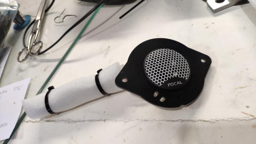

wolfix Publicado 20 de Octubre del 2019 Denunciar Compartir Publicado 20 de Octubre del 2019 (editado) hace 2 horas, WAJE dijo: Wolfix los Focal en el kit viene los 2 wofers y los 2 tweter entiendo no??Estoy mirando y la instalación que llevas tu no es para nada cara, teniendo en cuenta que yo me ahorro el sub porque no tengo y pondre uno preamplificado que tengo ya. SALUDOS Si, son relativamente baratos. 119€ puestos en casa en amazon.de. Efectivamente viene las 2 parejas de woofers, las 2 parejas de tweeters e importante, sus respectivos filtros y cableado para cada uno de los 4 altavoces. A parte de trabajar para como esta pensado el conjunto, sin los filtros los tweeters nos acabarian cascando. Si tienes sub preamplifidado no te lies y haz como comentas. Ya solo con el sub en el maletero vas a notar una diferencia de sonido brutal con respecto a los que llevas ahora. Cambia mucho el cuento. Puede que con el sub preamplificado y solo tocando los woofers de las puertas (los Hertz de 3 vias mismo) ya notes una mejora importante. Editado 20 de Octubre del 2019 por wolfix Responder Enlace al comentario Compartir en otros sitios web More sharing options...

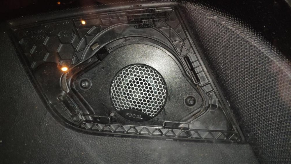

WAJE Publicado 20 de Octubre del 2019 Denunciar Compartir Publicado 20 de Octubre del 2019 (editado) Yo creo que lo mejor que puedo hacer es meter lo siguiente: - Los FOCAL de 2 vias en la puerta, tanto el wofer como el tweter, éste ultimo en el triangulo de la puerta, asi no hay que tirar instalación para otro lado. - El central el que has puesto tu. - Tendría que buscar una pareja de medios para ponerlos donde tu has puesto los tweter el problema que quisiera montar un filtro para que reprodzca solo las frecuencias entre 100 y 300 hz por ejemplo. - Insonorizar las puertas. - Montar el subwofer pre-amplificado que tengo para rellenar un poco. Creo que de esta manera sin amplificar ganaría mucho en sonido. y no sería una inversión excesiva. SALUDOS Editado 20 de Octubre del 2019 por WAJE Responder Enlace al comentario Compartir en otros sitios web More sharing options...
wolfix Publicado 20 de Octubre del 2019 Denunciar Compartir Publicado 20 de Octubre del 2019 hace 31 minutos, WAJE dijo: Yo creo que lo mejor que puedo hacer es meter lo siguiente: - Los FOCAL de 2 vias en la puerta, tanto el wofer como el tweter, éste ultimo en el triangulo de la puerta, asi no hay que tirar instalación para otro lado. - El central el que has puesto tu. - Tendría que buscar una pareja de medios para ponerlos donde tu has puesto los tweter el problema que quisiera montar un filtro para que reprodzca solo las frecuencias entre 100 y 300 hz por ejemplo. - Insonorizar las puertas. - Montar el subwofer pre-amplificado que tengo para rellenar un poco. Creo que de esta manera sin amplificar ganaría mucho en sonido. y no sería una inversión excesiva. SALUDOS Yo te animo a que toques y lo dejes a tu gusto pero tambien decirte que con los focal en el salpicadero vas sobradisimo en agudos, vas hasta pasado de vueltas.. es lo que mas presencia tiene de todo Por otra parte tambien comentar que tiene que sonar de coña esa combinacion y si tienes tiempo y medios pues blanco y en botella. Ya nos diras que tal. Si viviese cerca me acercaba y le echabas un vistazo pero viviendo en esta esquinita complicado. Responder Enlace al comentario Compartir en otros sitios web More sharing options...

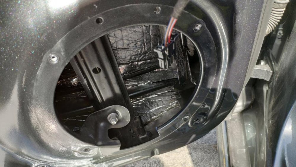

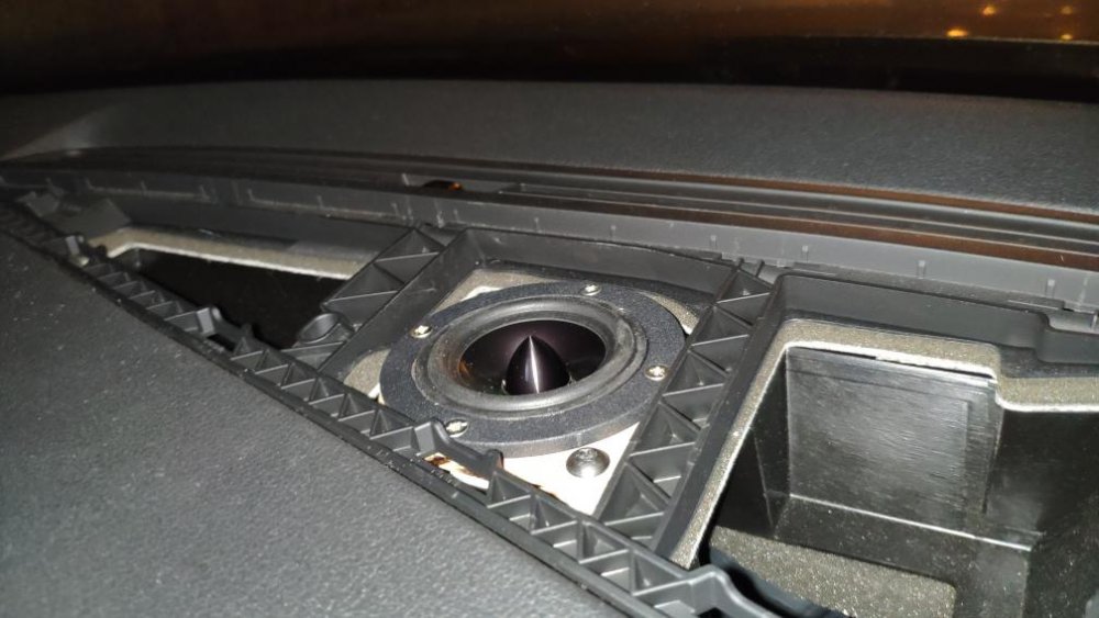

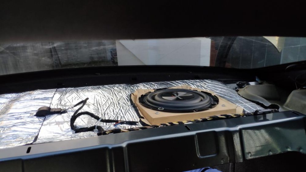

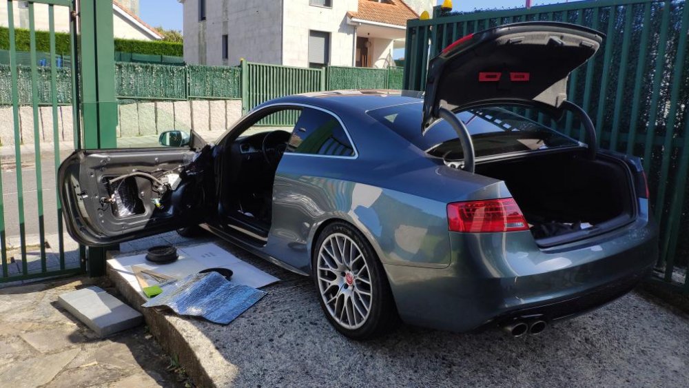

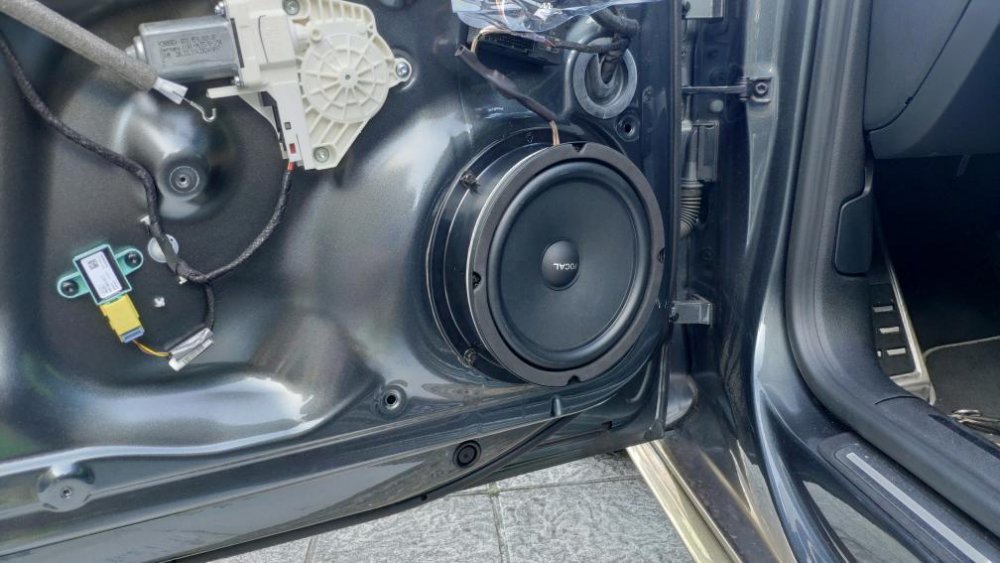

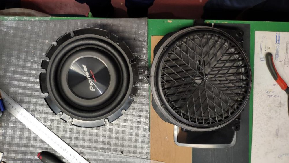

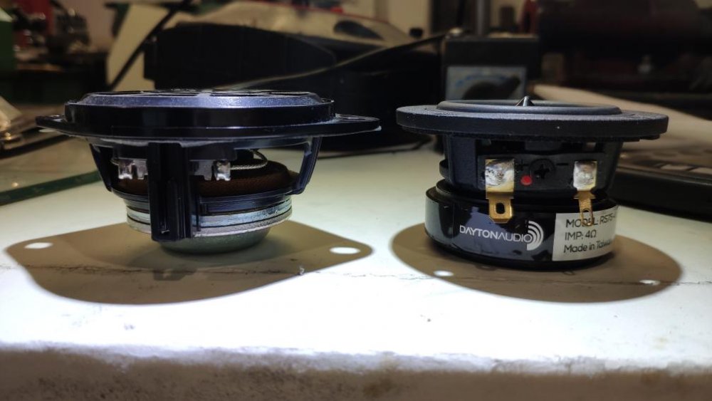

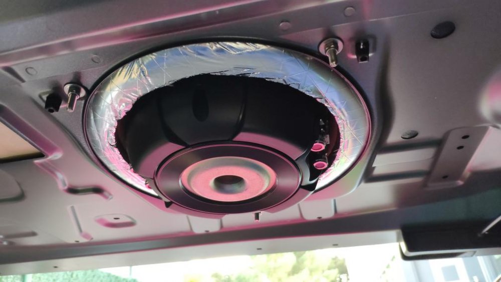

susopampin Publicado 20 de Octubre del 2019 Denunciar Compartir Publicado 20 de Octubre del 2019 hace 16 horas, wolfix dijo: Bueno, pues creo que ya tengo todo listo. Indicar que tengo un Audi A5 coupe con radio Concert III y Audi Sound System (10 altavoces). Mi intencion era mejorar los componentes para tener un sonido mas claro y mas profundo a volumenes normales. No queria tocar amplificador ni meterme a instalaciones, solo sustituir altavoces. Material empleado: Focal ISU 200 (8" | 93db | 80W RMS) (enlace) Dayton Audio RS75-4 (3" | 15W RMS) (enlace) Pioneer TS-SW2002D2 (8" | 86db | 150W RMS) (enlace) 2 x Aislante acustico 200x50x1cm (enlace) Soportes 8" woofers puertas delanteras (enlace) 20 x grapas paneles puertas (Ref 7L6868243 | enlace) Consideraciones previas: Antes de nada indicar que, en mi opinion, el problema mas grande del Audi Sound System son los altavoces de graves de las puertas. Les falta definicion, profundidad y pegada al mismo tiempo. Estos altavoces son los que estropean el conjunto a mi modo de ver. Los tweeters del salpicadero los he probado a conciencia y creo que es lo unico que se salva. No son la panacea porque los FOCAL se los meriendan pero en general creo que es lo mejor de todo. Los que tengais Audi Sound System poned la cancion Stan Getz & Joao Gilberto - Desafinado a partir del 1:54 con los agudos configurados en +3 y subid el volumen para ver como trabajan. El altavoz central no lo puedo valorar porque es dificil de sentir aun pegando la oreja. Habria que verlo de manera aislada con los tweeters desconectados para ver que tal funciona. El subwoofer rellena aceptablemente en volumenes bajos/medios pero luego no le pidas definicion ni que den el callo a volumenes mas alegres porque directamente la vibracion del plafon se carga todo a parte de que esta muy limitado en pegada. La mejor configuracion que he probado y con la que me he quedado un tiempo hasta hacer el cambio de altavoces ha sido: agudos +3 medios - 2 graves + 1 balance 0 fader +3 (hacia detras) Esta configuracion saca a relucir mas los agudos, neutraliza un poco los medios y sube un poco los graves sin que se los cargue el subwoofer en ciertas frecuencias. El fader hacia atras son manias mias pero creo que funciona mejor en general. Te permite subir un poco mas el volumen sin agobiarte delante y al llevar los agudos subidos siguen teniendo presencia desde el salpicadero de alguna manera. Cambio de altavoces y el resultado: Focal ISU 200 (agudos). Espectaculares de lo claros que suenan. Aguantan lo que les eches y tienen una definicion increible. En musica Jazz o Bossa Nova con voces e instrumentos en paralelo se escucha todo perfectamente separado, tanto que parece que tienes un altavoz para cada cosa. Son super limpios y parece que te piden que les des mas candela. Contentisimo con ellos, se defienden en cualquier tipo de cancion. Focal ISU 200 (graves). Cuando los tienes en las manos y los comparas en peso y en materiales con los originales ya sabes por donde van a ir los tiros. Graves mas profundos y mejor definidos.. es como que se expanden mas y tienen mas presencia. Cuando hay graves secos petan bien y no distorsionan. Pese a todo, me da la sensacion de que estan como a medio gas y de que amplificandolos bien sonarian y rendirian mucho mejor. Los 93db de sensibilidad probablemente hagan que se desenvuelvan bien con la poca chicha que les llega. Dayton Audio RS75-4 (central). Lo he escuchado conectado sin los 2 tweeters del salpicadero y sinceramente me quede loco de lo que rellenaba este pequeñajo. El solo hacia llegar todo el sonido de arriba de tal manera que sin subir el volumen no echabas de menos tener los tweeters conectados. Mucha peña en los foros de uk/usa con B&O cambia directamente el central y los 2 tweeters por 3 de estos pero tambien hay que decir tienen agudos direccionales en los triangulos de las puertas haciendo el trabajo sucio. Pioneer TS-SW2002D2 (subwoofer). Tenia miedo de que no se moviese en volumenes bajos y medios con el ampli de serie pero sin problema, hace el mismo trabajo que el subwoofer de origen pero todo tiene como mas cuerpo y es mas claro a parte de no vibrar e ir super sobrado. En volumenes altos o cuando tiene que petar es cuando sale a relucir claramente. Simplemente escucho sonidos que antes no escuchaba y los graves son infinitamente mas claros y como mas complejos. En canciones dance a veces hay subgraves superpuestos que se reproducen sin problema y de manera increible. Supongo que a lo mejor es lo normal pero teniendo como referencia el de origen parece magia lo que consigue. Decir que, al igual que los graves de Focal, creo que se le sacaria mas partido si estuviese bien amplificado y si se pudiese tocar de manera independiente (no tengo regulacion de subwoofer con la concert III). Importante para los que cambieis el subwoofer: Si vais a montar el subwoofer apuntando hacia el habitaculo (de serie apunta hacia el maletero) es importante cambiar la polaridad para que en conjunto suene como dios manda. Estuve 1 semana mosqueado porque no notaba el subwoofer salvo que lo pusiese a volumenes relativamente altos, tanto que estuve a punto de pedir otro modelo. Se me dio por cambiar la polaridad por si se estaban anulando las frecuencias con los otros graves del habitaculo (creo que se llama cortocircuito acustico) y mano de santo.. como el dia y la noche. --- Aqui un video con el subwoofer presentado para ver que tal se movia con el ampli de serie. --- Imagenes varias Tweeter de serie y tweeter focal aprovechando el mueble de origen. Filtro y cable embolsados por si se le da por vibrar. Altavoz central de serie y full-range de Dayton Audio. Altavoz montado con un soporte hecho de madera con las mismas dimensiones que el original. Aislamiento de puertas y paneles Woofer de serie vs Focal. Subwoofer de serie vs Piooner. Aislamiento de bandeja y soporte/calzador a medida en DM de 29mm (rebajado a 25mm) para ganarle unos cm al maletero. Excelente trabajo y brico. Responder Enlace al comentario Compartir en otros sitios web More sharing options...
