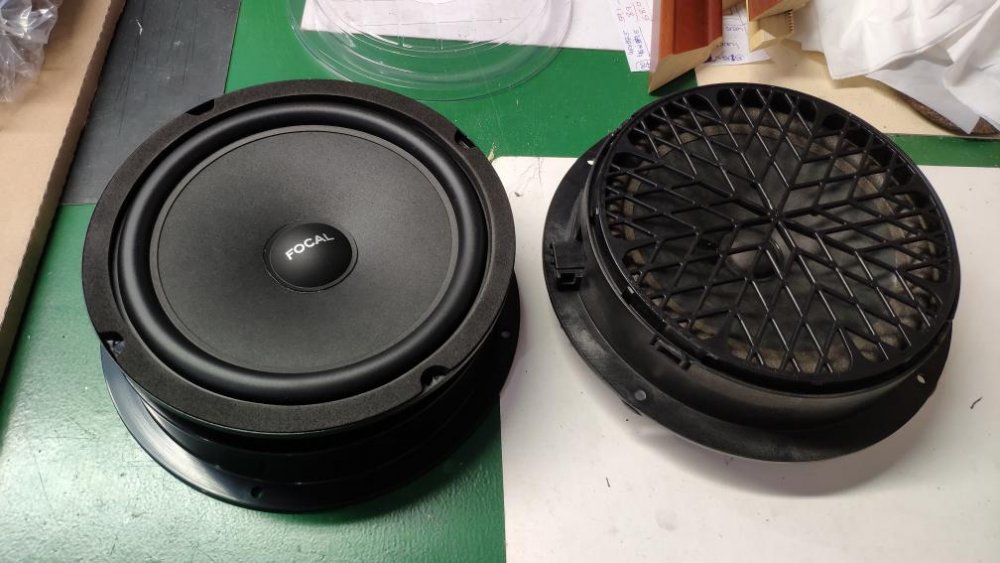

Los focal de 8" con los soportes/adaptadores no tocan en la guia del elevalunas, entran sin problema. No se si tienes la chapa de la puerta y los paneles insonorizados pero si tienes un poco de tiempo puedes aprovechar para montarlos.

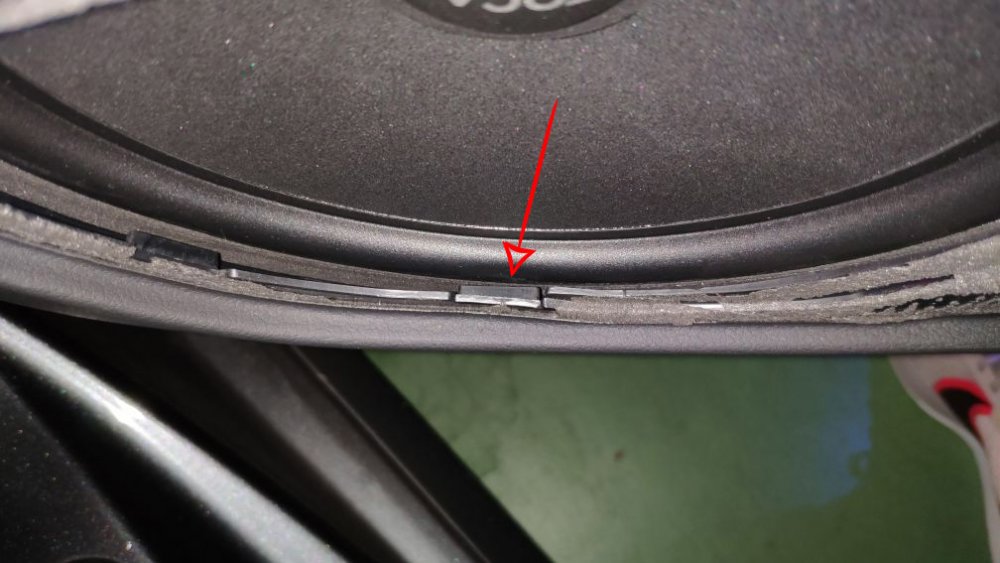

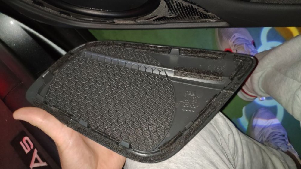

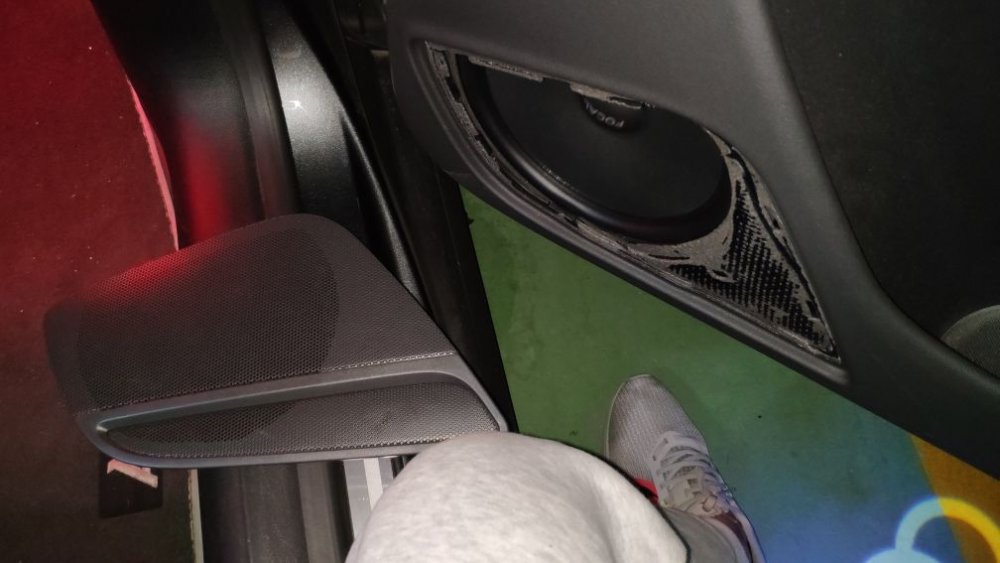

IMG_20190928_141309_compressed.jpg.d275627f3cd54a02a75a162331114ae0.jpgIMG_20190928_161505_compressed.jpg.83e21d1cb515857810e460364752456e.jpgIMG_20191005_142004_compressed.jpg.716dafcb7df0310f62000f08d406b254.jpgIMG_20191006_182557_compressed.jpg.ec6e278947b8525a4fa327c65da3bb61.jpgIMG_20191006_185120_compressed.jpg.2520f4ce5d6caafb3ba9b4055cb300da.jpgIMG_20191006_194253_1_compressed.jpg.564df7abe0391416af5e42fe3b1b8cfa.jpgIMG_20191006_210857_1_compressed.jpg.560ff061e0e5ba0a082fce0e1cfbf25d.jpgIMG_20190928_123725_compressed.jpg.6b6cd2c4854e26b630f7626231ee5481.jpgIMG_20190928_124617_compressed.jpg.e26a7a3cecb3d495a93c7d111220ca50.jpg

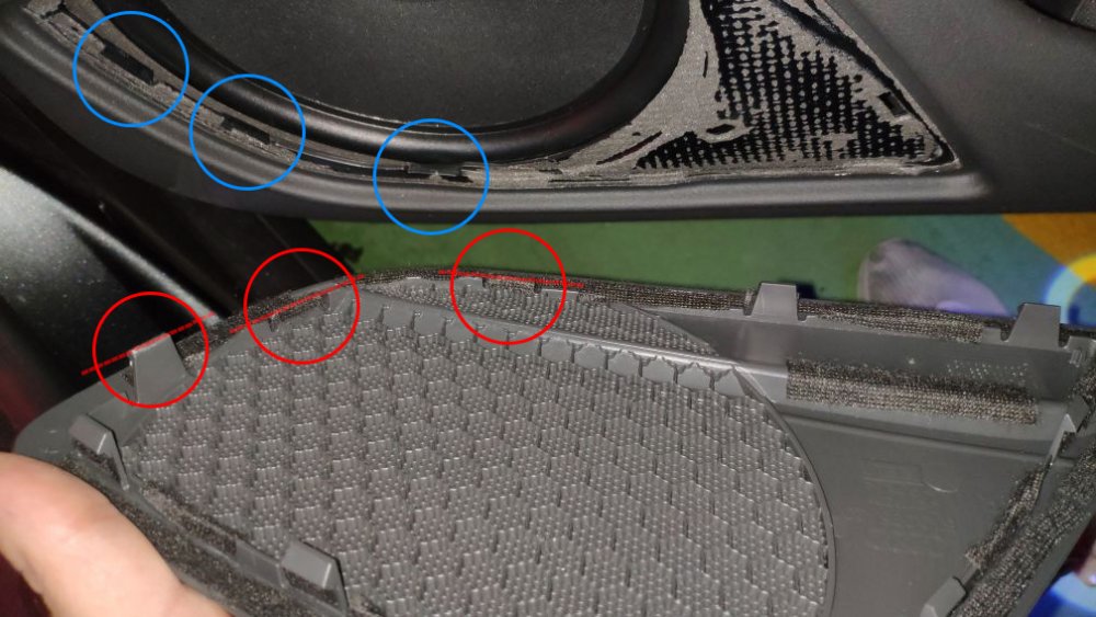

Pd: si vas a montar los focal u otro altavoz de 8" con los soportes, al loro con la rejilla que tocan las pestañas en el fuelle del altavoz. Con dejarlas al ras ya vale. No hay problema porque la rejilla queda perfectamente anclada igualmente. Aprovecha para meterle unas tiras de terciopelo adhesivo si quieres para dejarlo curioso y evitar posibles vibraciones.
