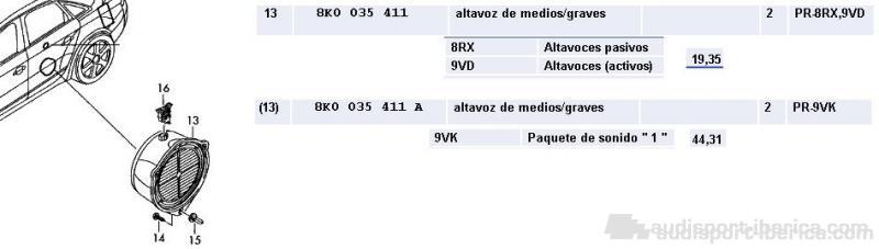

blakychang Publicado 24 de Mayo del 2011 Denunciar Publicado 24 de Mayo del 2011 aqui teneis una foto del etka,es de un a4,pero los altavoces son iguales,veis como los altavoces de serie y los del ASS tienen la misma referencia!!y valen igual,19€,los de abajo "paquete de sonido 1" son los del B&O que valen 44,´igual se podrían poner los del b&o en los nuestros también,es otra opción a tener en cuenta... no se especifica nada de los watios de cada altavoz(por ejem el b&o) ? lo mismo montar los b&o seria una buena opción y 44 € los dos o solo uno? cada uno. Las especificaciones no las se.Puede ser una buena opcion para el que no quiera complicarse,pero como dices,seria muy bueno saber las caracteristicas del altavoz yo ya he quitado los altavoces de las puertas y jod**,no son malos,son peor que malos,je,je,me recuerdan a los altavoces de las televisiones antiguas de esas de madera que llevaban el altavoz de esos de carton cutre.ademas de llevar 4 tornillos a las chapa de la puerta van siliconados,me imagino que seren para las vibraciones.la marca son made in poland,ja,ja para poner los nuevos hay que poner tambien un adaptador de altavoz,por cierto jose luis,como quitaste el tweter de la base del twetwr se serie,porque no veas ,si esta duro. no puedo subir fotos porque me dice que el fichero adjunto es demasiado grande para enviarse,hay algun truco para subir fotos,un saludo Responder

Nes37 Publicado 24 de Mayo del 2011 Denunciar Publicado 24 de Mayo del 2011 aqui teneis una foto del etka,es de un a4,pero los altavoces son iguales,veis como los altavoces de serie y los del ASS tienen la misma referencia!!y valen igual,19€,los de abajo "paquete de sonido 1" son los del B&O que valen 44,´igual se podrían poner los del b&o en los nuestros también,es otra opción a tener en cuenta... no se especifica nada de los watios de cada altavoz(por ejem el b&o) ? lo mismo montar los b&o seria una buena opción y 44 € los dos o solo uno? cada uno. Las especificaciones no las se.Puede ser una buena opcion para el que no quiera complicarse,pero como dices,seria muy bueno saber las caracteristicas del altavoz yo ya he quitado los altavoces de las puertas y jod**,no son malos,son peor que malos,je,je,me recuerdan a los altavoces de las televisiones antiguas de esas de madera que llevaban el altavoz de esos de carton cutre.ademas de llevar 4 tornillos a las chapa de la puerta van siliconados,me imagino que seren para las vibraciones.la marca son made in poland,ja,ja para poner los nuevos hay que poner tambien un adaptador de altavoz,por cierto jose luis,como quitaste el tweter de la base del twetwr se serie,porque no veas ,si esta duro. no puedo subir fotos porque me dice que el fichero adjunto es demasiado grande para enviarse,hay algun truco para subir fotos,un saludo Entra en imageshack: http://imageshack.us/ Buscas en el ordenata la foto que quieras subir en "brose" (puedes subir más de una foto), luego pinchas en "upload now". Te subirá las fotos a imageshack. Entonces copias el enlace directo que te da la página de cada foto, lo copias y lo pegas en "insertar imagen" (borrando el http:// que te aparece), la ventanita que está al lado de los emoticonos y luego "insertar imagen". De esta manera ya podremos ver las fotos en el foro independiente del tamaño que tengan tus fotos. Saludos Responder

blakychang Publicado 24 de Mayo del 2011 Denunciar Publicado 24 de Mayo del 2011 aqui teneis una foto del etka,es de un a4,pero los altavoces son iguales,veis como los altavoces de serie y los del ASS tienen la misma referencia!!y valen igual,19€,los de abajo "paquete de sonido 1" son los del B&O que valen 44,´igual se podrían poner los del b&o en los nuestros también,es otra opción a tener en cuenta... no se especifica nada de los watios de cada altavoz(por ejem el b&o) ? lo mismo montar los b&o seria una buena opción y 44 € los dos o solo uno? cada uno. Las especificaciones no las se.Puede ser una buena opcion para el que no quiera complicarse,pero como dices,seria muy bueno saber las caracteristicas del altavoz yo ya he quitado los altavoces de las puertas y jod**,no son malos,son peor que malos,je,je,me recuerdan a los altavoces de las televisiones antiguas de esas de madera que llevaban el altavoz de esos de carton cutre.ademas de llevar 4 tornillos a las chapa de la puerta van siliconados,me imagino que seren para las vibraciones.la marca son made in poland,ja,ja para poner los nuevos hay que poner tambien un adaptador de altavoz,por cierto jose luis,como quitaste el tweter de la base del twetwr se serie,porque no veas ,si esta duro. no puedo subir fotos porque me dice que el fichero adjunto es demasiado grande para enviarse,hay algun truco para subir fotos,un saludo Entra en imageshack: http://imageshack.us/ Buscas en el ordenata la foto que quieras subir en "brose" (puedes subir más de una foto), luego pinchas en "upload now". Te subirá las fotos a imageshack. Entonces copias el enlace directo que te da la página de cada foto, lo copias y lo pegas en "insertar imagen" (borrando el http:// que te aparece), la ventanita que está al lado de los emoticonos y luego "insertar imagen". De esta manera ya podremos ver las fotos en el foro independiente del tamaño que tengan tus fotos. Saludos ok,gracias ness, luego intento subirlas,gracias Responder

Nes37 Publicado 25 de Mayo del 2011 Denunciar Publicado 25 de Mayo del 2011 Si se complica tanto el asunto entonces una alternativa pueden ser los B&O que me imagino que se adaptarán al hueco y soporte, aunque ya cualqueira sabe. Responder
__Dante__ Publicado 25 de Mayo del 2011 Denunciar Publicado 25 de Mayo del 2011 Hay un problema Nes. Si esto es cierto: El Bang & Olufsen Advanced Sound System está equipado con 14 altavoces, cada uno con su propio amplificador de potencia. Cada altavoz está instalado dentro de una caja acústica, que garantiza en todo momento las mismas condiciones para cada altavoz individual... Me temo q Responder
__Dante__ Publicado 25 de Mayo del 2011 Denunciar Publicado 25 de Mayo del 2011 Perdón, se me ha cortado el hilo. Decía que me temo que no van a poder instalarse. O montamos un coaxial de 8" o adaptamos a 6,5". Responder
