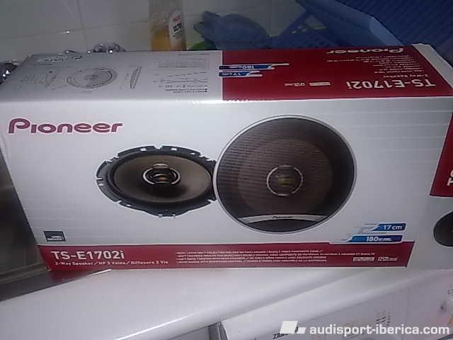

joseluis__79 Publicado 25 de Mayo del 2011 Autor Denunciar Publicado 25 de Mayo del 2011 vaya,me encuentro con esto... o sea que se ha corrido el "bulo"de que nuestros altavoces son de 17cm y hemos pasado por alto ese "pequeño" detalle.Acabo de medir y efectivamente el diámetro es de 20cm. Yo que quería ir a lo fácil por eso pedí los pioneer que salían en su página web recomendados para nuestro coche,es más,salen varios y todos son de 17cm,no sale el de 20 cm que por ejemplo ha puesto dante en la lista de 20cm que ha encontrado :ranting2: Fallo de pioneer. Bueno pues ahora Dante y blakychang por favor explicadme como van esos adaptadores y si se pueden comprar directamente a través de la red. He visto que algunos altavoces traen ya en el paquete unos adaptadores (no sé si los que yo he pedido,puede que si)que son como unos anillos,es eso? Saludos Responder

joseluis__79 Publicado 26 de Mayo del 2011 Autor Denunciar Publicado 26 de Mayo del 2011 bueno señores,esta mañana he recibido los altavoces y ya están puestos y funcionando!! :clap1: Responder
