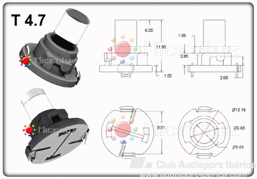

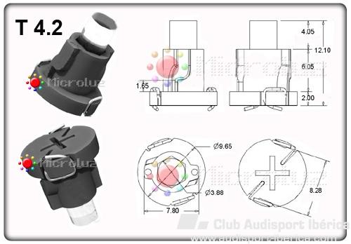

sata Publicado 10 de Febrero del 2012 Denunciar Publicado 10 de Febrero del 2012 (editado) Refloto este hilo,ya que ando un poco picado con renovar las luces del cuadro y de paso cambiar el aspecto,pero soy un mar de dudas......yo y la electricidad..... He visto estos led en la web que comenta MikelA4: de la web: http://www.led1.de/s...ter-bulbs-b85d/ Por lo que vi en mi cuadro cuando cambié la bombilla del cuentakilometros,el casquillo es exactamente igual. Dudas: donde dice "colour"....¿es el color de la luz? o ¿simplemente el color del casquillo?.No se cual sería la razon de que el casquilo sea de diferente color,pero lo pregunto....como no tengo ni idea Y por otro lado en una web en español he visto estos otro dos que no se si me valdrán: T4,2 T4,7 encontrados en esta web: http://www.microluz....n-p-1-c-62.html Este tipo de casquillo ¿me será valido? He contrastado las cotas del diametro exterior de la T4,7 con las que yo tengo puestas y coinciden pero no estoy nada seguro de que me sirvan........ A ver si me arrojais luz,con este asunto. Gracias y un saludo. : Editado 10 de Febrero del 2012 por sata Responder
mikela4 Publicado 10 de Febrero del 2012 Autor Denunciar Publicado 10 de Febrero del 2012 Sata, si el diametro te vale,puedes ponerlo.Mira bien los contactos,si los hace por donde lo miras tu ó por dentro.Es decir por detras ó por delante.Normalmente,en nuestros coches son por detras,ó sea,por donde lo miras cuando cambias la bombilla. Lo del color ,se refiere a la luz que da el led (blanco,rojo,azul,verde. Pero te recomiendo los que llevan led's SMD , en la pagina que encontraste tu,hay varios,los de las posiciones 3 y 4 que pone blanco xenon,tambien los 2 de las ultimas posiciones.Los que pones de ejemplo no dan tanta luz,tengo alguno por aqui. Peeero ! De lo que veo,tu cuadro va alumbrado con bombillas.Y si es con bombillas,mira bien las esferas! Porque si tienes las esferas con marcajes pintados en rojo,lo unico que conseguiras sera mas luz,pero no podras cambiar de color.Esto si,combina el rojo de las esferas con led's amarillos y obtendras un verde claro... Espero que te haya sacado de dudas y mucha suerte! Atrevete que no es nada dificil! Un saludo! Responder

sata Publicado 10 de Febrero del 2012 Denunciar Publicado 10 de Febrero del 2012 Sata, si el diametro te vale,puedes ponerlo.Mira bien los contactos,si los hace por donde lo miras tu ó por dentro.Es decir por detras ó por delante.Normalmente,en nuestros coches son por detras,ó sea,por donde lo miras cuando cambias la bombilla. Lo del color ,se refiere a la luz que da el led (blanco,rojo,azul,verde. Pero te recomiendo los que llevan led's SMD , en la pagina que encontraste tu,hay varios,los de las posiciones 3 y 4 que pone blanco xenon,tambien los 2 de las ultimas posiciones.Los que pones de ejemplo no dan tanta luz,tengo alguno por aqui. Peeero ! De lo que veo,tu cuadro va alumbrado con bombillas.Y si es con bombillas,mira bien las esferas! Porque si tienes las esferas con marcajes pintados en rojo,lo unico que conseguiras sera mas luz,pero no podras cambiar de color.Esto si,combina el rojo de las esferas con led's amarillos y obtendras un verde claro... Espero que te haya sacado de dudas y mucha suerte! Atrevete que no es nada dificil! Un saludo! OK.Muchas gracias.Mikel. Ahora lo tengo más claro..........que sean SMD,que son lo que llevan la bombillita como cuadrada, ¿no? No me había fijado en los de las 2 últimas posiciones,que llevan el casquillo igual que los míos,.....ay despistadillo..... Y el tema del color,......pues en el cuadro había pensado ponerlos blanco,ya que me gusta el rojo que lleva.La idea de cambiarlas,es por sustituir todas y olvidarme durante un tiempo de que se fundan y tener que sacar el cuadro cada dos por tres. Y de paso darle mas luminosidad.¿Lo conseguiré así? Aprovecharé y también pondré leds en las luces de la zona del mando del techo..... Había pensado en poner blanca de 9 LED,la feston central y .............no se,tal vez roja las de "lectura" que van a los lados de la feston,por aquello de que molesten menos a la hora de mirar algo mientras se conduce. ¿Que te parece? ¿Darán tanto el cante,que parecerá una discoteca? Lo digo por intercambiar los colores........ Y en las luces de pasajeros de atrás y el maletero,también blancas. Y en posición y matrícula,tal vez un tono azulado. Ya que estamos.Aprovecho los portes,je,je,........ Si se te ocurre algún consejo acerca de como combinar las luces (color,intensidad).......,cuenta,cuenta,......... Un saludo. Responder

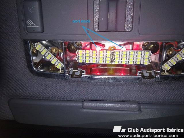

mikela4 Publicado 10 de Febrero del 2012 Autor Denunciar Publicado 10 de Febrero del 2012 Ahora lo tengo más claro..........que sean SMD,que son lo que llevan la bombillita como cuadrada, ¿no? Si,son aquellos.Incluso los que llevan 2 cuadraditos(los cuadraditos son los led's smd,que hay varios tipos,pero por luminosidad,los grandes,5050) No me había fijado en los de las 2 últimas posiciones,que llevan el casquillo igual que los míos,.....ay despistadillo.....Aunque la forma del casquillo sea mas alargada etc. mientras tengas las pestañas de contacto y el diametro donde se clava igual,te valen. Y el tema del color,......pues en el cuadro había pensado ponerlos blanco,ya que me gusta el rojo que lleva.La idea de cambiarlas,es por sustituir todas y olvidarme durante un tiempo de que se fundan y tener que sacar el cuadro cada dos por tres. Y de paso darle mas luminosidad.¿Lo conseguiré así?Si,los led's dan mucha mas luz que las bombillas de 1,2w que tienes en el cuadro ahora. Aprovecharé y también pondré leds en las luces de la zona del mando del techo..... Había pensado en poner blanca de 9 LED,la feston central y .............no se,tal vez roja las de "lectura" que van a los lados de la feston,por aquello de que molesten menos a la hora de mirar algo mientras se conduce. ¿Que te parece? ¿Darán tanto el cante,que parecerá una discoteca? Lo digo por intercambiar los colores........En esto,te pondre unas fotos de lo que he hecho yo,y no he comprado ninguna feston ni nada,si no que he desmontado una bombilla H7 de led's.Ya veras lo que me ha salido Y en las luces de pasajeros de atrás y el maletero,también blancas. Y en posición y matrícula,tal vez un tono azulado.No hagas esto.Ponle blanco. Ya que estamos.Aprovecho los portes,je,je,........ Si se te ocurre algún consejo acerca de como combinar las luces (color,intensidad).......,cuenta,cuenta,......... Un saludo. Bueno,hasta mañana no puedo hacer nada,ya que es tarde... Un saludo! Responder

mikela4 Publicado 11 de Febrero del 2012 Autor Denunciar Publicado 11 de Febrero del 2012 Aqui van las fotos : Una,donde se vé los 2 led's rojos que yo puse como luz ambiente.No canta nada,estan escondidos en el bloque de luces del techo,ya que hay 2 agujeros de 5mm,los he aprovechado. Esperad que tengo 2 mas Responder
