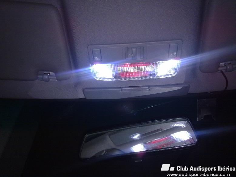

mikela4 Publicado 11 de Febrero del 2012 Autor Denunciar Publicado 11 de Febrero del 2012 (editado) Ademas es en deutschland,que me convence mas que los chinos..... . S2 Aunque sea de "deustcheland",ellos se los compran a los chinos,no te preocupes. Bueno, a lo que iva yo,es que tengo a mi novia toda metida en la cocina y no puedo no hacerle caso cuando me pide ayuda... Ahi va otra foto,con los led's rojos y los laterales encendidos: Decir que los led's rojos estan encendidos permanentemente,los quise asi.No consumen nada y no se, me gusta asi.Se quedan escondidos detras de la barra de led's blancos y es una luz difusa,al mi parecer,muy interesante. Editado 11 de Febrero del 2012 por mikela4 Responder

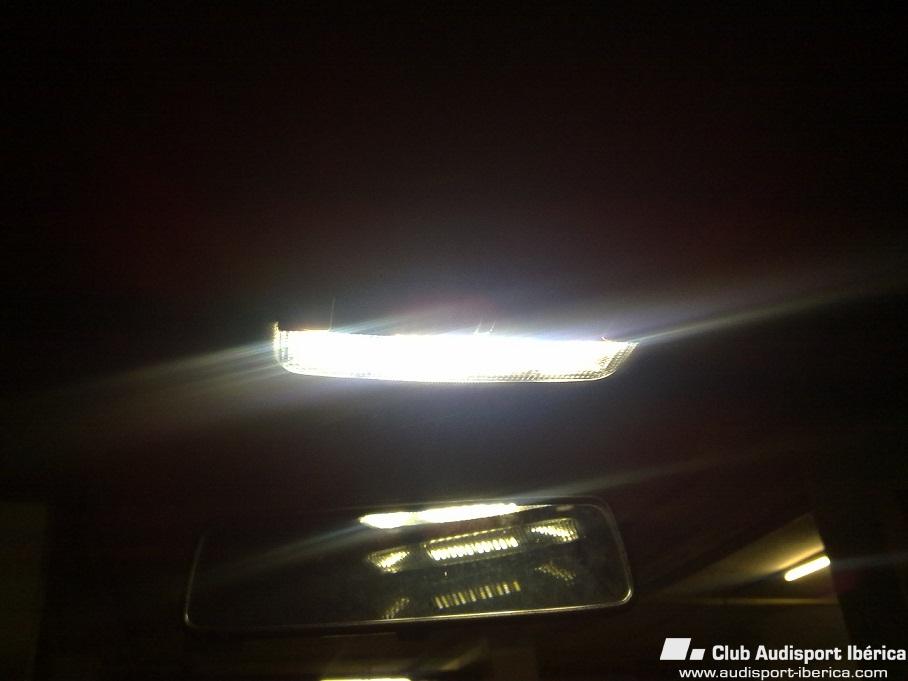

mikela4 Publicado 11 de Febrero del 2012 Autor Denunciar Publicado 11 de Febrero del 2012 Y esta otra,con todos los led's blancos encendidos.Deciros que la luz que dan es acojonantemente fuerte.Esta ultima foto lo demuestra,y no esta retocada : Igual alguno me preguntara porque no he hecho un brico.Porque es una chapuza,aunque alumbra bien y es muy segura la instalacion.Pero no tuve los materiales necesarios para hacer unos soportes en condiciones para las barras de los led's.Es que me ha resultado imposible encontrar un cacho cable de cobre duro de 1,5-2mm de grueso...Pero que sepais que las barras de led's las he conseguido desarmando una bombilla de led's H7.Es muy sencillo y cada una de estas barras va alimentada a 12v,estan conectadas en paralelo en la bombilla,hay 6 y cada una tiene 10 led's. Pues,esto.Un saludo! Responder
