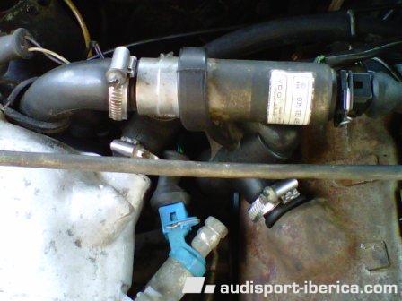

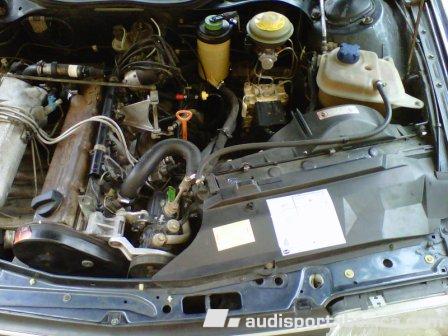

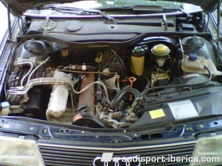

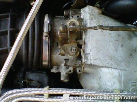

josecazalla Publicado 18 de Mayo del 2011 Autor Denunciar Publicado 18 de Mayo del 2011 Hola de nuevo gracias por vuestras respuestas e interés. Me alegro que algunos de ustedes reconozcan que han bañado su coche y que no he sido el único; había un mecánico del pueblo que me tenía ya por los suelos, a todo el mundo le contaba cuando me veía por la calle que había bañado el motor, que me lo había cargado y que eso no lo hacía nadie que estuviese en su sano juicio. Voy a colgar algunas fotos y perdonadme por algunas de las siguientes preguntas que os haré, que a lo mejor os resultan evidentes, pero soy principiante. No desesperéis: Responder

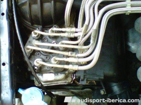

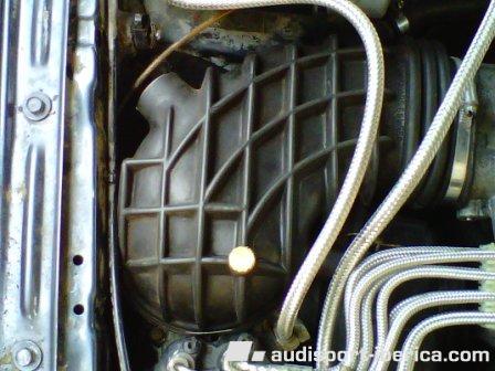

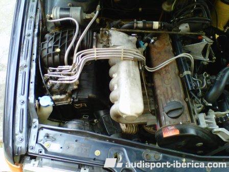

josecazalla Publicado 18 de Mayo del 2011 Autor Denunciar Publicado 18 de Mayo del 2011 Y estas del motor: Responder
moreno100 Publicado 18 de Mayo del 2011 Denunciar Publicado 18 de Mayo del 2011 Hola de nuevo gracias por vuestras respuestas e interés. Me alegro que algunos de ustedes reconozcan que han bañado su coche y que no he sido el único; había un mecánico del pueblo que me tenía ya por los suelos, a todo el mundo le contaba cuando me veía por la calle que había bañado el motor, que me lo había cargado y que eso no lo hacía nadie que estuviese en su sano juicio. Voy a colgar algunas fotos y perdonadme por algunas de las siguientes preguntas que os haré, que a lo mejor os resultan evidentes, pero soy principiante. No desesperéis: Haberle dicho que hiciese el favor de meterse en sus put*s asuntos y que no fuera tan bocazas. Yo he trabajado siempre en concesiones, y en todas se ha limpiado el motor, no se va a exponer un coche semi nuevo o usado con el motor lleno m****! y no habido jamas un problema, yo de echo no se ni cuantos habré lavado. De echo según tu Mecanico Mortifero no abria las tipicas empresas de lavados de motores y bajos...Lo que es no tener ni put* idea... Saludos. Responder
lagarto Publicado 18 de Mayo del 2011 Denunciar Publicado 18 de Mayo del 2011 Bienvenido al foro. Aquí quien mas quien menos, limpia el motor. Mira el caudalimetro y la valbula de relenti. S2 Responder
awegold Publicado 18 de Mayo del 2011 Denunciar Publicado 18 de Mayo del 2011 Mmmm. Bueno, creo que yo empezaria poniendo las bujias que le quitaste, a ver si va mejor que con las nuevas. De los manguitos que le cambiaste, si alguno no es de liquido (tubos que van a/desde tapa de balancines y a la cobra del filtro del aire)como ya han comentado, mira que las abrazaderas pillen perfectamente y no tengan ni un poro. ¿no te habras dejado algun tubito sin poner/conectar? ¿te ha empezado a perder el ralenti tras pasarlo de revoluciones (a veces se rajan asi los tubos)? Que arranque al dia siguiente es normal, tiene un inyector que es de arranque en frio, independiente del avance de la inyeccion y de la distribución (¿como esta la correa de distribución?). Entiendo que si has cambiado la bomba de la gasolina tambien habras hecho lo propio con el filtro de gasolina. No es lo mismo que no arranque a los 20 minutos de parar en caliente, si a los 10 segundos arranca sin problemas (control de la presion de inyeccion que falla) que a los 10 segundos ya no arranque (mal avance del encendido, correa de distribucion en las ultimas o... haber tocado avance encendido/plato sonda/cabeza distribuidora de la inyeccion. Si has tocado algo el avance del encendido, la cabeza distribuidora de la inyeccion, el plato sonda, dejalo todo como estaba antes, si es posible. Si tras un dia parado arranca bien y a primera, en principio la bomba de gasolina esta bien, porque arranca. ¿si el ralenti lo mantienes con el acelerador lo aguanta bien?¿aguanta mejor el ralenti en caliente?¿no lo tendra sin aceite y se "viene abajo" por eso?¿suena bien el motor, ese sonido "compuesto" de cinco cilindros, o no, suena a cuatro cilindros, traquetea al ralentí, sonidos metálicos...?¿en carretera rueda bien, sin problemas, incluso al adelantar, va fino?¿que gasolina usas?¿que aceite le pones, no sera un supersintetico (se lo bebe y puede engrasar bujias)? Mas detalles. Suerte. Responder
josecazalla Publicado 19 de Mayo del 2011 Autor Denunciar Publicado 19 de Mayo del 2011 AVANCE INFORMATIVO: 1.Todo lo eléctrico parece que va: •La bobina emite corriente, lo sé de buena tinta, pues el plástico que la protege está comido por las ratas (imagínense el tiempo que ha estado parado) y me dio un chispazo en el dedo desagradable de c***. •Todos los cables del delco también emiten chispa. •Y las bujías igual (son Chanpions), cuando desconecto un tetón con el coche en marcha, se viene abajo el motor. (No sé si es que además de que emita la chispa, debe revisar alguna característica más). 2.Lo que contáis de los manguitos es lo mas lógico, pero os sorprendería saber, que el coche cuando iba bien era con los manguitos de hace 20 años, que estaban hechos polvos. Había uno en concreto, en el que si hubiese hecho un poco de presión, podría hacer metido el dedo por completo. Estaba desecho. Todos los que estaban en ese estado los cambié por los que me traje del desguace, aparentemente mucho mejores que los míos. La única duda que me queda es si están bien colocados por que no hay ni uno suelto. Podríais pasarme o indicarme algún link en el que me pueda bajar un manual para saber su correcto posicionamiento. 3.El “plato de sonta” que me contáis imagino que es el que va aquí dentro, ese lo tocamos, lo desmontamos, pero lo volvimos a unir con su tornillo correspondiente. Últimamente lo he limpiado a conciencia, pero con la porquería que tenía sin haberlo tocado iba de vicio, y aún así sigue fallando. Respecto a esta parte del motor he de contaros que el filtro lo cambié por uno mejor. Tambien que una vez el coche ha arrancado, si acelero, el coche no se viene abajo. Si lo pongo en carretera va bien, el único problema, se da justo cuando entro en alguna población y tengo que pisar el freno. Mientras mas despacio vaya (menos revolucionado) mas peligro tiene de pararse el motor. Digo esto por si algún manguito estuviese mal montado o siguiese roto y no aspirase el plato de sonta, y no abriría y no envíase gasolina. 4.¿Cual es el colector de admisión?: 5.¿La válvula estabilizadora es está verdad?. Hay si le debió caer agua a destajo. No sé si al limpiarlo con agua a presión se puede haber roto. Aparentemente es una pieza sólida, aunque tiene un conector eléctrico que puede haber sufrido. 6.El cuerpo de la mariposa, que creo es este, lo limpié a conciencia justo ayer. CREO QUE ME CENTRARE EN EL TEMA DE MANGUITOS, CUERPO DE LA MARIPOSA, VÁVULA ESTABILIZADORA. EL TORNILLO QUE ME ACONSEJASTEIS QUE NO TOCASE YA ESTÁ TOCADO (EL DE SUBIR Y BAJAR RALENTI), INCLUSO UNO TAMBIÉN QUE LLEVA PARA QUE ENTRE MAS O MENOS AIRE. HEMOS DESCUBIERTO QUE AQUÍ, CREO QUE SON LOS INYECTORES LLEGA GASOLINA, PERO AL AFLOJAR LOS TORNILLOS NO SALE EN CADA UNO DE ELLOS CON LA MISMA POTENCIA. SIGUE ARRANCANDO SOLO EN FRIO. MIRÉ Y PREGUNTE A AMIGOS QUE TIENEN AUDI Y ME DIJERON QUE ESO ERA DE LA BOMBA. De todas formas y por si consigo corregir lo desestabilización, ¿Cual es la relación de "rpm" que debe tener El Audi 100 2.2E de Gasolina y Automático en sus distintas fases, me refiero a esto: -rpm al arrancar -rpm al estar el coche en ralentí -rpm cuando el coche está caliente -rpm cuando salta el ventilador del aire -rpm cuando se enciende el aire acondicionado PD: GRACIAS A TODOS POR VUESTRA ORIENTACIÓN Responder
josecazalla Publicado 19 de Mayo del 2011 Autor Denunciar Publicado 19 de Mayo del 2011 Las inyecciones mecanicas son bastante "put**" si lleva el coche tiempo parado, sobre todo puedes tener problemas de oxidacion en el cabezal o un inyector que pierde. Se puede comprobar caseramente con unas botellas de birra, si te animas te digo como se hace. Ese problema de arranque le daba a un vecino que viene de vacaciones de madrid un audi 80 b3 como el mio y tenia el cabezal con un agujero en la membrana metalica que lleva en el centro (los sintomas eran identicos a los del tuyo). Creo que voy a darte la lata un poco. ¡¡¡Me animo!!! B) Esas cosillas caseras me han llamado mucho la atención. Además comprobé al desapretar los tornillos de aquí, que por algunos de ellos lanzaba gasolina con mucha mas potencia y en cambio en otros salia sin presión alguna, no sé si eso tiene algo que ver. Responder
atakaquino Publicado 19 de Mayo del 2011 Denunciar Publicado 19 de Mayo del 2011 Amigo,lo primero felicitarte por el estado en el que estas dejando el coche,y lo segundo una observacion muyy importante, aún viendo elementos aparentemente (sucios) garas-aceite, ahi cosas que es mejor no tocar,vamos que ni acercarse, entre ellas el plato sonda y todo el cabezal de distribuidor(entre otras) salvo que lo haga un oprofesional con su correspondiente maquinaria y sabiduria. lo de la limpieza del plato sonda ,personalmente ,no me gusta nadaaa, lo de la presion en diferentes mangitos de presion de gasolina,menos(no quiero saber como estaran los inyectores,y lo de la regulacion del tornillo de alta-baja,eso me espanta. yó te daria un consejo y es que lo metieras a un buen taller ( no a cualquiera) de inyeccion y que te regularan el distribuidor-limpieza-limpieza inyectores,ect, te costara algo de pasta,pero creeme que te ahorraras mucho tiempo,dolores de cabeza y al final dinero(pues tendras que hacerlo igualmente) Responder
