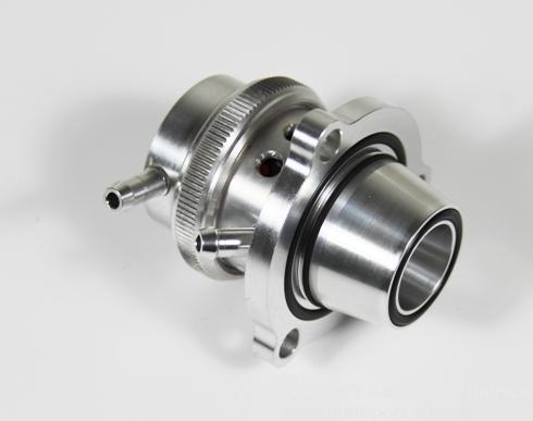

Tony_ LP Publicado 1 de Mayo del 2012 Autor Denunciar Publicado 1 de Mayo del 2012 buenas a todos compañeros, os adelanto la proxima mods Valvula recirculatoria Forge jeje S2 Responder

Tony_ LP Publicado 1 de Mayo del 2012 Autor Denunciar Publicado 1 de Mayo del 2012 Increible tu blanquito Tony me encanta! Me cuntas así x encima de q se trata la Valvula recirculatoria Forge ? Saludos man! estas dejando un cochazo.. Gracias Javi, pos la valvula hace la misma furcion q la originala del coche lo q esta digamos q es mas robusta xq aumentando el soplado del turbo la original se suele romper xq es un poko debil, esta es mas fuerte xq tiene un piston de aluminio y la de fabrica una membrana.. aparte q recircula la descarga del turbo mejor q la de fabrica y carga el turbo mas rapido. Nose si me explique bien xD. S2 Responder
Sarcus Publicado 1 de Mayo del 2012 Denunciar Publicado 1 de Mayo del 2012 Tony,mira estas imágenes,creo que descarga algo de presión,no se si es 100x100 recirculatoria y otra cosa,es si cambnias el muelle y pones por ejemplo el rojo 100% duro,significa que sería 100% recirculatoria o que el pistón de la válvula nose movería (cosa que dudo) se que si pones los otros por ejemplo,dependiendo de la dureza la válvula abrira más pronto o más tarde dependiendo de la presión del soplado,es decir montas uno que tenga el 75% de dureza y si no anda muy fuerte igual va recirculando siempre sin apenas "descargar" y si montas el que menos dureza tiene el pistón de la válvula se moverá de manera más fácil por así decirlo,dado que el muelle tiene poca dureza y si trae esos agujeritos al igual que el adaptador de la válvula de descarga que hay para los 1.4tfsi y otra válvula tambien que valía para los 1.4tfsi y 2.o tfsi. Te pongo las fotos. Yo pienso que parte de la presión descarga y que se escuchara algo el psss,no obstante,ya comentaras a ver que tal,si se escucha,etc... el muelle que trae la válvula es el amarillo creo (50% de dureza). s2 Responder

Tony_ LP Publicado 2 de Mayo del 2012 Autor Denunciar Publicado 2 de Mayo del 2012 Esa suelta el aire tb al exterior pero la q yo le voy a poner no tiene agujeros, nada al exterior recircula todo el aire, ai 2 tipos q valvulas recirculatorias, Con y sin agujeros. Mira este video, esta en ingles y lo hacen en un Golf Gti pero veras todas las valvulas q ahi y tb sirven para nuestro motor por la descarga del 2.0tsi es el mismo sistema q el de nosotros. El puntazo es q fuera en español jeje. Respecto a los muelle tengo q preguntarle a mi preparador haber cual seria el idoneo porque ahora mismo no lo se, S2 Responder
Sarcus Publicado 2 de Mayo del 2012 Denunciar Publicado 2 de Mayo del 2012 Esa suelta el aire tb al exterior pero la q yo le voy a poner no tiene agujeros, nada al exterior recircula todo el aire, ai 2 tipos q valvulas recirculatorias, Con y sin agujeros. Mira este video, esta en ingles y lo hacen en un Golf Gti pero veras todas las valvulas q ahi y tb sirven para nuestro motor por la descarga del 2.0tsi es el mismo sistema q el de nosotros. El puntazo es q fuera en español jeje. Respecto a los muelle tengo q preguntarle a mi preparador haber cual seria el idoneo porque ahora mismo no lo se, S2 Pues no sabía que había el mismo modelo tanto en recirculatoría como con descarga al exterior,una pregunta,curiosidad,en el vídeo el coche es un 2.0tfsi,pero ¿tu coche ahora con repro y con la válvula de serie,suena parecido a las primeras que salen recirculatorias el "pajarito" ese?,en caso afirmativo ¿escuchas ese silbido o ese sonido como de "pajarillo" desde dentro del coche? como digo es curiosidad más que nada,la verdad que esta muy bien el vídeo,solo falta que fuera en español jejj. s2. Responder
Tony_ LP Publicado 2 de Mayo del 2012 Autor Denunciar Publicado 2 de Mayo del 2012 con el filtro de serie no se oye pero con la admision KN muxas veces si se oye, no siempre pero muchas veces si. lo q no se oye tan agudo como en el video se oye mas grave Responder
