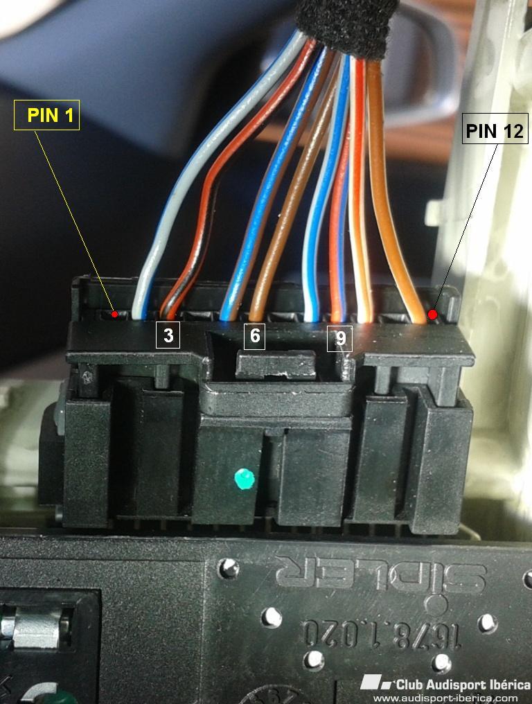

anuevo34 Publicado 18 de Noviembre del 2011 Denunciar Publicado 18 de Noviembre del 2011 SObre el tema del positivo de contacto para los que no tenemos espejo antideslumbrante.... He estado haciendo pruebas para sacar un positivo de contacto y poder alimentar el detector de radar y así evitarnos cables por la consola y liberar el mechero para otros usos..... Estas son mis conclusiones, espero que los interesados puedan comprobar que lo que pongo aquí es correcto y funciona en todos aquellos que no llevar espejo antideslumbramiento.. Antes de continuar comentar que las mediciones de corriente hay que hacerlas con el conector puesto en su sitio, si lo sacamos falsea el resultado..... La foto es del conector de la consola central....es un conector de 12 pines y nos quedamos con los tres que nos pueden llegar a interesar..... PIN 3: Color Rojo-Negro es un positivo constante, va independiente del contacto. Este en principio no nos vale. PIN 6: Color marron...es el negativo o masa... PIN 9: Color Azul-Rojo Positivo de contacto....bueno realmente no es exactamente así, lleva corriente desde que se abre el coche hasta que se cierra con el mando, con lo cual a los efectos que nos interesa es completamente válido.... Seria interesante que lo probarais en vuestros coches.....y comentéis el resultado... Os dejo la foto... Responder
