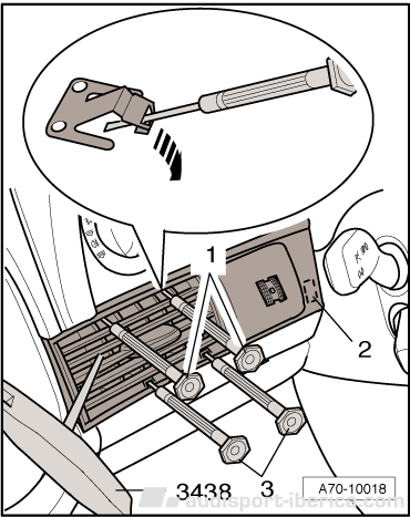

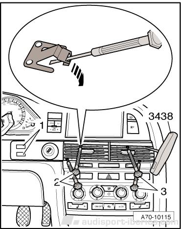

Vicente Chesa Publicado 19 de Mayo del 2011 Denunciar Compartir Publicado 19 de Mayo del 2011 Aqui tienes las fotos del Elsa Responder Enlace al comentario Compartir en otros sitios web More sharing options...
marmotapower Publicado 19 de Mayo del 2011 Denunciar Compartir Publicado 19 de Mayo del 2011 jod**....pues parece complicado!! :ranting2: :ranting2: :ranting2: Responder Enlace al comentario Compartir en otros sitios web More sharing options...
Vicente Chesa Publicado 19 de Mayo del 2011 Denunciar Compartir Publicado 19 de Mayo del 2011 (editado) Si lo es, Tuve que quitar el central y el de la parte del conductor para desmontar el cuentakilometros y poder limpiar el cristal por la parte de dentro por culpa de los productos de limpieza de salpicaderos, y la verdad es que sufrí bastante, es lo que mas me costó de todo lo que desmonté, Un saludo Editado 19 de Mayo del 2011 por Vicente Chesa Responder Enlace al comentario Compartir en otros sitios web More sharing options...
Vicente Chesa Publicado 19 de Mayo del 2011 Denunciar Compartir Publicado 19 de Mayo del 2011 La herramienta 3438 es la que tiene una especie de gancho en la punta, y es la que sirve para turar fuerte hacia fuera, seguramente sera la misma que la de los tapacubos de las ruedas, Saludos Responder Enlace al comentario Compartir en otros sitios web More sharing options...
