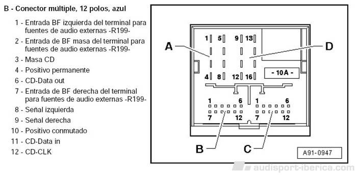

paul2008 Publicado 24 de Mayo del 2011 Denunciar Publicado 24 de Mayo del 2011 Javi, Para conectar el Aux con radio de serie utilizamos 3 pines de los 12 disponibles. Sabes que funci'on cumplen el resto de pines? Gracias. Saludos!!! Responder
Rushifuru Publicado 24 de Mayo del 2011 Denunciar Publicado 24 de Mayo del 2011 (editado) Paul, mira si te sirve esto: Un Saludo!! Editado 24 de Mayo del 2011 por Rushifuru Responder
paul2008 Publicado 25 de Mayo del 2011 Denunciar Publicado 25 de Mayo del 2011 Gracias Rushi, Tiene pinta de que los demás pines son para el cargador de CD. Para que querrán el pin 4 positivo permanente????? Bueno, curiosidades que tengo....ya sabemos donde enchufar un futurible cargador de CDs.... Saludos. Responder
