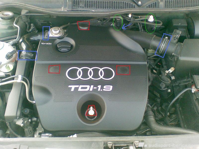

Christopher Publicado 19 de Mayo del 2011 Denunciar Publicado 19 de Mayo del 2011 Hola a todos, el asunto es que desde que tengo el coche me hacia un ruido raro muy de vez en cuando y la mayoría de veces era el quitar el contacto. Desde hace un par de meses ese ruido se incrementó y a un volumen considerado, lo cual me ha hecho poder identificar (o eso creo) de donde viene dicho ruido. Viene de la electroválvula izquierda de las señaladas en verde. El ruido en cuestión viene a ser un RRRRRRRRRRRRRRRRR muy alto. A ver si podéis ayudarme con las dudas.. Esa es la N75?? De no ser así, cuál es y qué función tiene? Muchas gracias y un saludo! Responder
Christopher Publicado 19 de Mayo del 2011 Autor Denunciar Publicado 19 de Mayo del 2011 Hola a todos, el asunto es que desde que tengo el coche me hacia un ruido raro muy de vez en cuando y la mayoría de veces era el quitar el contacto. Desde hace un par de meses ese ruido se incrementó y a un volumen considerado, lo cual me ha hecho poder identificar (o eso creo) de donde viene dicho ruido. Viene de la electroválvula izquierda de las señaladas en verde. El ruido en cuestión viene a ser un RRRRRRRRRRRRRRRRR muy alto. A ver si podéis ayudarme con las dudas.. Esa es la N75?? De no ser así, cuál es y qué función tiene? Muchas gracias y un saludo! Responder
Hasharii Publicado 19 de Mayo del 2011 Denunciar Publicado 19 de Mayo del 2011 La N75 es la de la derecha, esa creo que es la N18 y se encarga creo recordar de gestionar la egr Responder
MICHELS3 Publicado 19 de Mayo del 2011 Denunciar Publicado 19 de Mayo del 2011 (editado) la n75 como bien te han dicho es la de la derecha del todo(capuchon blanco)....mira a ver no vayan a ser las trampillas del aire que no se si sabras que al encender el coche se abren y al apagarlo se cierran automaticamente...con el tiempo suelen empezar a hacer mas ruido del que hacian....un saludo Editado 19 de Mayo del 2011 por MICHELS3 Responder
Christopher Publicado 19 de Mayo del 2011 Autor Denunciar Publicado 19 de Mayo del 2011 la n75 como bien te han dicho es la de la derecha del todo(capuchon blanco)....mira a ver no vayan a ser las trampillas del aire que no se si sabras que al encender el coche se abren y al apagarlo se cierran automaticamente...con el tiempo suelen empezar a hacer mas ruido del que hacian....un saludo A qué trampillas te refieres?? He ido al conce y cada electroválvula me sale por 108 + IVA.. Tenía entendido que salían por unos 60 o 70€ !! Tanto han subido?? Un saludo! Responder
MICHELS3 Publicado 19 de Mayo del 2011 Denunciar Publicado 19 de Mayo del 2011 (editado) la n75 como bien te han dicho es la de la derecha del todo(capuchon blanco)....mira a ver no vayan a ser las trampillas del aire que no se si sabras que al encender el coche se abren y al apagarlo se cierran automaticamente...con el tiempo suelen empezar a hacer mas ruido del que hacian....un saludo A qué trampillas te refieres?? He ido al conce y cada electroválvula me sale por 108 + IVA.. Tenía entendido que salían por unos 60 o 70€ !! Tanto han subido?? Un saludo! pues las trampillas del climatizador que tu no ves(no son por donde ves tu que sale el aire),sino recuerdo mal con el vagcom puedes hacer el test en el modulo del clima y hara actuar las trampillas por lo que si es la trampilla lo oiras...las elctrovalvulas abren y cierran y punto y con el coche parado no hacen nada....respecto a las valvulas creo que no valen tanto...luego si puedo lo miro en el etka dime codigo de motor de tu coche y año y cuando pueda te digo lo que valen...pero vamos que puedes probar si son desconectandolas...sin desmontarlas ni nada le sueltas el conector electrico y arrancas el coche y lo paras para ver si oyes el ruido,las vas desconecrando y conectando de 1 en 1 para saber cual hace o no el ruido..y asi lo sabes... Editado 19 de Mayo del 2011 por MICHELS3 Responder
Christopher Publicado 19 de Mayo del 2011 Autor Denunciar Publicado 19 de Mayo del 2011 No tengo vagcom.. Es un 90cv del 98 tipo ALH.. Y como he dicho, el precio de las electroválvulas me lo han dicho en el conce, hay algún otro sitio donde pueda comprarlas?? Gracias y un saludo! Responder
MICHELS3 Publicado 19 de Mayo del 2011 Denunciar Publicado 19 de Mayo del 2011 (editado) ya pero en el conce a veces se equivocan,no muchas veces pero puede pasar,ellos no la llaman n75 y n18 igual te han dado precio de otra electrovalvula,,en un rato te digo precio que ahora lo miro en el etka..luego te digo algo ya lo he mirado,si me salen 120 euros cada una....por que tu coche tiene numero de bastidor anterior al 8LY000001,para el mismo motor pero a partir del numero de bastidor que te he puesto valen 50 euros cada una,pero en tu caso por numero de bastidor valen 120 ya que por algun motivo necesitas esas en vez de las otras..un saludo Editado 19 de Mayo del 2011 por MICHELS3 Responder
Christopher Publicado 19 de Mayo del 2011 Autor Denunciar Publicado 19 de Mayo del 2011 Ok! Muchas gracias! (El chico se refería a ellas como la electrovalvula que regula la EGR y la que regula el turbo..) Un saludo! Responder
MICHELS3 Publicado 19 de Mayo del 2011 Denunciar Publicado 19 de Mayo del 2011 Ok! Muchas gracias! (El chico se refería a ellas como la electrovalvula que regula la EGR y la que regula el turbo..) Un saludo! si esas son,,acavo de editar mi post de arriba y el precio que te han dado es correcto,pero esas valvulas a partir de un determinado numero de chasis valen 50 euros cada una,que es lo habitual,pero tu coche necesita las que te han dicho...un saludo Responder
