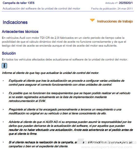

rockwell81 Publicado 6 de Septiembre del 2011 Denunciar Publicado 6 de Septiembre del 2011 buenas tardes, a mi me han llamado por teléfono hoy; mi coche es de febrero de 2011, me han dicho que es una actualización de software que tardarán 50 minutos. Responder
HELIONSON Publicado 7 de Septiembre del 2011 Denunciar Publicado 7 de Septiembre del 2011 el mio no lleva varilla del aceite, es de 2009 y me han dicho que no tengo que pasar la actualización... Responder
rockwell81 Publicado 7 de Septiembre del 2011 Denunciar Publicado 7 de Septiembre del 2011 hoy me han pasado la actualización 60 min, y para mi sorpresa al llegar a casa el coche me pedía que rebajara el nivel de aceite; he llamado al taller y me han pedido que mañana me pase por allí para solucionarlo. Responder
audiako Publicado 8 de Septiembre del 2011 Denunciar Publicado 8 de Septiembre del 2011 (editado) Al parecer afecta más bien a los últimos coches fabricados.Esto es lo que dice el Elsawin sobre el tema: Editado 8 de Septiembre del 2011 por audiako Responder
