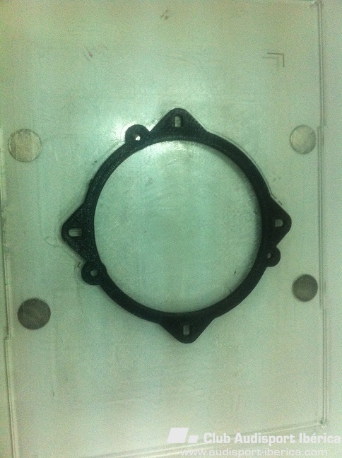

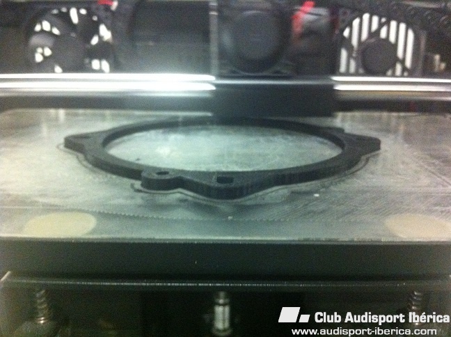

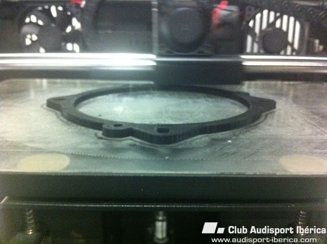

sef Publicado 22 de Julio del 2014 Denunciar Publicado 22 de Julio del 2014 (editado) Hola a todos, antes de nada agradecer vuestras aportaciones a lo largo del tiempo que tanto me han ayudado. Hoy he colocado los altavoces delanteros de mi A4, unos alpine de 5 pulgadas, he diseñado un aro con 7 agujeros, 4 del alpine en forma de cruz y 3 del altavoz original. La idea era imprimirlo en 3D y probar a ver que tal queda. Luego cuelgo fotos y os iré contando la evolución a lo largo del tiempo, de momento han quedado muy pero que muy bien. Un saludo. Editado 22 de Julio del 2014 por sef Responder

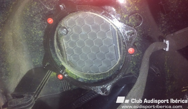

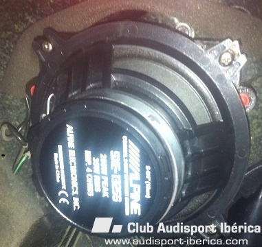

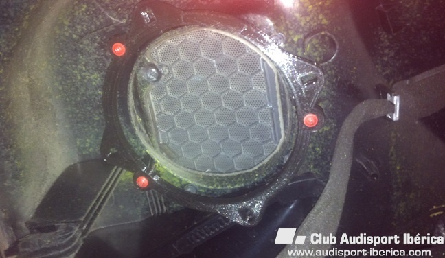

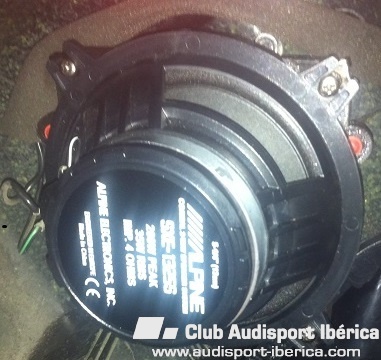

sef Publicado 24 de Julio del 2014 Denunciar Publicado 24 de Julio del 2014 Lo prometido es deuda. Ahí van unas fotillos de mi experimento. Es muy mejorable, pero de momento (llevo un par de días con ellos puestos) va de lujo. Responder
sef Publicado 24 de Julio del 2014 Denunciar Publicado 24 de Julio del 2014 y estas las ultimas. Espero que os sirva de ayuda. Responder
GoNzCiD Publicado 24 de Julio del 2014 Denunciar Publicado 24 de Julio del 2014 De qué material es el aro, plastico? Sería mejor haber usado DM. Responder
mikela4 Publicado 24 de Julio del 2014 Autor Denunciar Publicado 24 de Julio del 2014 Si están hechos en impresora 3D, no se si puede hacerlos de DM. Responder
GoNzCiD Publicado 24 de Julio del 2014 Denunciar Publicado 24 de Julio del 2014 Si están hechos en impresora 3D, no se si puede hacerlos de DM. Teniendo en cuenta que no queda a la vista... tampoco primaría yo que quedase muy bonito... Responder

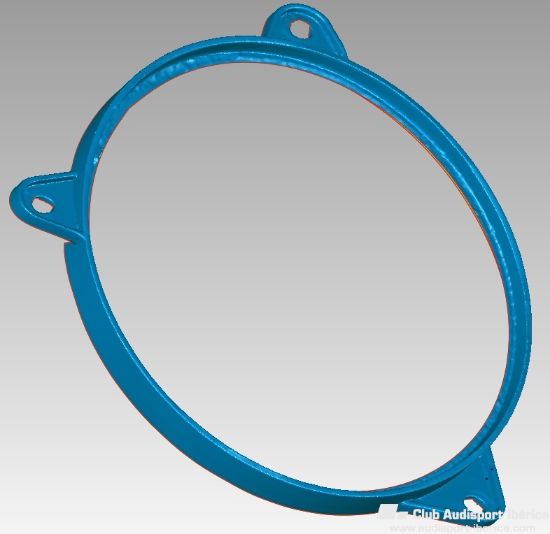

sef Publicado 24 de Julio del 2014 Denunciar Publicado 24 de Julio del 2014 El material es PLA. Como dice GoNzCiD no me preocupé tanto por la estética sino por la funcionalidad. Como he dicho es muy mejorable, en realidad escaneé el altavoz y podría habermelo currado un poco más pero por cuestiones de tiempo hice un diseño plano. Os dejo foto de lo que estuve pensando hacer para que lo veais. La idea era diseñar encima del escaneo y ontener un diseño que encajara perfectamente. Al final como digo hice un aro y a volar pero si se me rompe seguramente lo haré como os comento. Responder
low6ix Publicado 30 de Diciembre del 2014 Denunciar Publicado 30 de Diciembre del 2014 Muchas gracias por el brico mikela4. Aprovechando estas fechas, y junto a dos amigos y no saber que hacer, nos decidimos a montar unos altavoces alpine y unos tweeters de la misma marca. Seguimos los pasos de como abrir las puertas, pero no tuvimos que cortar nada, el altavoz alpine, lleva anclaje para cuatro tornillos, pero lleva muescas (que supongo que será para hacer agujeros) entonces entre los dos anclajes de arriba, justo en medio había una muesca de esas y encajaba justo con el agujero de arriba del altavoz de la puerta, por lo que con un punzón de metal hemos abierto el agujero en el altavoz y luego hemos pasado el tornillo, ha quedado perfecto, no se mueve ni toca nada la membrana. En cuanto al tweeter, los de serie lleva soldados los cables y los alpine llevan un cable largo, que se conectan al altavoz alpine de debajo, y de ahí sale otro cable para darle corriente con los cables del coche, así que cortamos los cables de los tweeter de serie y le pusimos cinta aislante a ellos. Lo montamos, y todo perfecto y a la primera. Muchas gracias por el brico!! Responder
