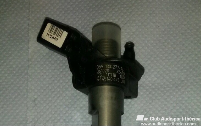

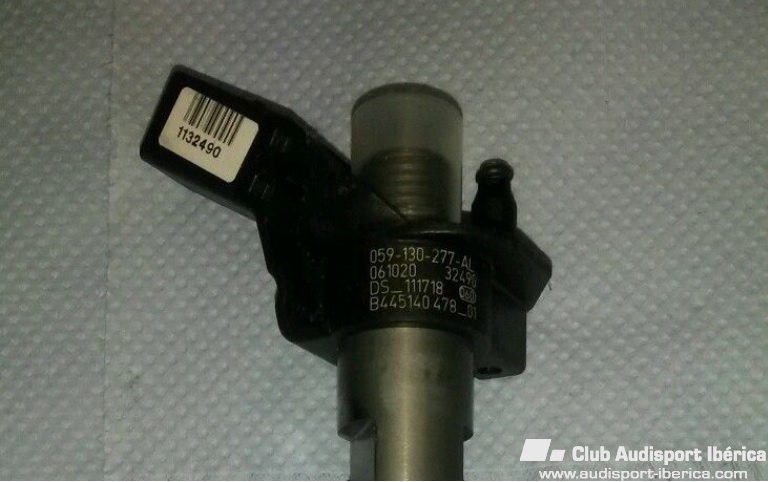

garcle Publicado 17 de Junio del 2014 Denunciar Publicado 17 de Junio del 2014 Con el montado se da mal de ver pero yo en su día lo pude ver en los míos, te pongo una foto para que veas donde mirarlo, una ref en el numero de inyector para codificar y otro es la ref. de material, normalmente es 059130277 xx siendo xx dos letras AB, AH, ETC uno de los buenos serian los terminados en BD Responder
garcle Publicado 17 de Junio del 2014 Denunciar Publicado 17 de Junio del 2014 Te dejo la foto Responder
Eessam Publicado 17 de Junio del 2014 Denunciar Publicado 17 de Junio del 2014 Jo pero eso sin sacarlos jodido para ver no? De todas formas gracias veremos a ver como lo averigüo Responder
KIKELU Publicado 17 de Junio del 2014 Denunciar Publicado 17 de Junio del 2014 Yo meti el movil y grave un video para ver la ref. Responder
Eessam Publicado 17 de Junio del 2014 Denunciar Publicado 17 de Junio del 2014 Jjjj buena idea mñ vere si mi iphone sobrevive al experimento Responder
