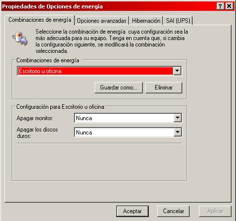

Xingular Publicado 28 de Noviembre del 2004 Autor Denunciar Compartir Publicado 28 de Noviembre del 2004 http://www.trucoswindows.com/ Saludos Gracias Pires... pero Una vez en el Panel de Control, haz doble clic sobre el icono de Opciones de energía. Pincha en la pestaña APM y marca la casilla Habilitar la compatibilidad con la administración avanzada de energía luego pulsa el botón Aceptar. La próxima vez que apagues tu equipo verás como se apaga todo a la vez, tal como lo hacía Windows 98. Para empezar no tengo la pestaña APM esa. (Ya me está entrando el canguele, ¿por qué no está?) Responder Enlace al comentario Compartir en otros sitios web More sharing options...

Xingular Publicado 5 de Diciembre del 2004 Autor Denunciar Compartir Publicado 5 de Diciembre del 2004 (editado) He echo lo de Pires (lo tenía todo en 0, y lo he cambiado a 1) y nada. Her mirado la BIOS de mi hermana y está todo igual, esto es lo que aparece: ACPI AWARE O/S YES POWER MANAGEMENT ENABLED SUSPEND TIME OUT DISABLED HARD DISK TIME OUT DISABLED RESUME ON RTC ALAMAR DISABLED RTC ALARM DAT 15 RTC ALARM HOYR 12 RTC ALARM MINUTE 30 LAN/RING POWER ON DISABLED KEYBOARD POWER ON DISABLED He probado primero a poner POWER MANAGEMEN en DISABLED. Y seguía sin aparecer la pestaña y seguía sin apagarse correctamente Después he puesto ACPI AWARE O/S en NO e idem. Placa base: Mb "Ecs" P4S5A BIOS: AMIBIOS SIMPLE SETUP UTLITY - VERSION 1.21.25 © 2000 American Megatrends, Inc. All Rights Reserved La Targeta gráfica, no me deja poner los ultimos drivers de NVidia. Es una 3D BLASTER (CREATIVE) GeForce 3 Titanium 200 (64MB) Lo que no puedo es actualizar. Tengo unos drivers de hará año y medio, y no puedo poner los modernos por que pasa eso. Por cierto, que no he echo el windows update ese. Voy a ver si tengo tiempo y lo hago.. Gracias chicos. Salu-2 Editado 5 de Diciembre del 2004 por Xingular Responder Enlace al comentario Compartir en otros sitios web More sharing options...
