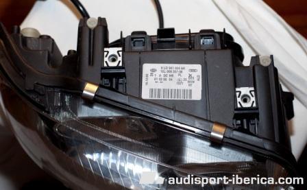

M3li Publicado 22 de Mayo del 2011 Autor Denunciar Publicado 22 de Mayo del 2011 Mañana os contaré y como bien me habeis dicho, primero equilibrado y esperemos que se quede ahí :cry1: Por cierto, hoy se me han roto 3 de las 4 patillas de los faros restyling, ¿existe algún kit de reparación y si es así con referencia para pedirlo urgentemente? Responder
M3li Publicado 22 de Mayo del 2011 Autor Denunciar Publicado 22 de Mayo del 2011 He contrado esto: Pero no le encuentro la lógica... ¿dónde se supone que engancha a la pieza del faro y cómo? Responder

MICHELS3 Publicado 22 de Mayo del 2011 Denunciar Publicado 22 de Mayo del 2011 (editado) He contrado esto: Pero no le encuentro la lógica... ¿dónde se supone que engancha a la pieza del faro y cómo? si ese es el kit de reparacion...lo venden en audi y no es caro...se atornilla justo debajo de donde estaba la patiilla rota y ya esta...no tiene complicacion ninguna... en cada kit van dos patillas... referencia para los restiling 8L0 998 121 unos 18 euros cada kit,nesesitas 2 kits uno para cada faro...un saludo observa esta imagen en ese faro estan puestos en las dos patillas,,, Editado 22 de Mayo del 2011 por MICHELS3 Responder
M3li Publicado 22 de Mayo del 2011 Autor Denunciar Publicado 22 de Mayo del 2011 He contrado esto: Pero no le encuentro la lógica... ¿dónde se supone que engancha a la pieza del faro y cómo? si ese es el kit de reparacion...lo venden en audi y no es caro...se atornilla justo debajo de donde estaba la patiilla rota y ya esta...no tiene complicacion ninguna... en cada kit van dos patillas... referencia para los restiling 8L0 998 121 unos 18 euros cada kit,nesesitas 2 kits uno para cada faro...un saludo observa esta imagen en ese faro estan puestos en las dos patillas,,, Muchísimas gracias Michel, me estás ayudando mucho Responder
